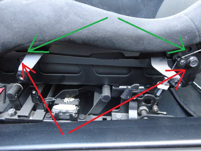

Posté(e) le 8 juillet 201312 a Auteur comment_565531 Voilà une photo du "bazar" vous savez sur quoi on peut jouer?
Posté(e) le 8 juillet 201312 a comment_565535 desserrer les vis marquées en rouge et les positionner au emplacement marqués en vert ...
Posté(e) le 8 juillet 201312 a comment_565538 S'il fait ça il sera encore plus bas si les trous sont sur le baquet et pas sur le support
Posté(e) le 8 juillet 201312 a comment_565549 S'il fait ça il sera encore plus bas si les trous sont sur le baquet et pas sur le support avant de dire des ... on se renseigne ... il n'y a que 4 trous filetés sur le baquet donc si il fait comme je dis le siege monte ... on voit bien qu'il reste la possibilité de monter au moins d'un cran ... il me semble que j'ai monté et démonté suffisamment de baquets divers et variés pour savoir ... pour les septiques voici la vue ETK ... 4 trous dans le siege ... 12 dans son support ...

Posté(e) le 10 juillet 201312 a Auteur comment_566075 merci beaucoup ACS3, je vais essayer dès que possible, mais je doute que les 2 vis situées du côté de la console centrale soient très accessibles!!! je te tiens au courant dès que j' aurais pu m' y colter!
Posté(e) le 10 juillet 201312 a comment_566089 bah le plus simple tu débranche ta batterie , et tu sort le siège complet en dévissant les vis marquées bleu ... p'tain c'est pourtant pas compliqué ... juste en regardant la photo je te donne la solution ... va falloir prendre des cours de logique ...
Posté(e) le 11 juillet 201312 a Auteur comment_566448 ça y est c' est fait, le mieux a été d' enlever le siège et ensuite ça s' est pas trop mal passé...ceci dit ils auraient pu faire plus simple! merci encore ACS3
