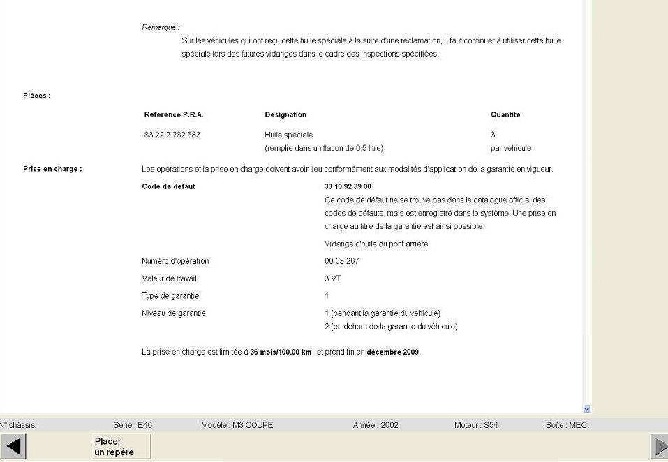

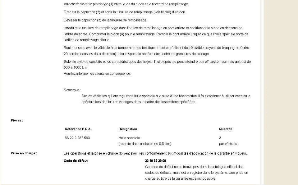

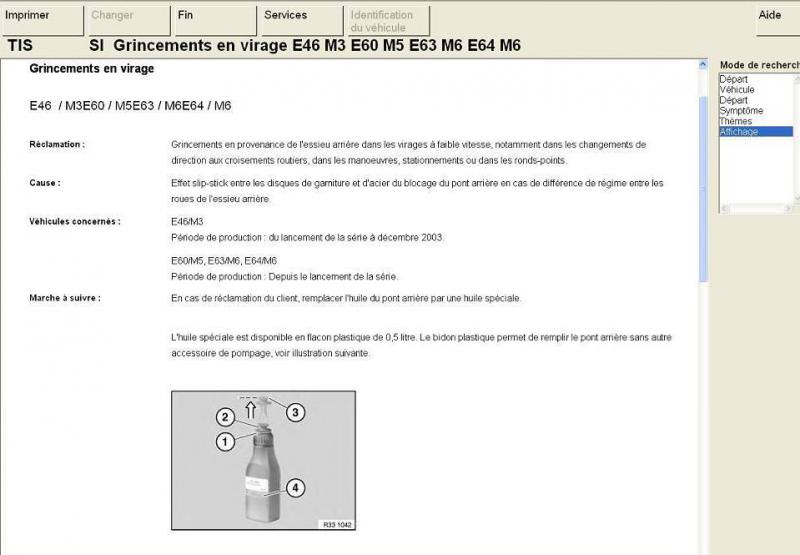

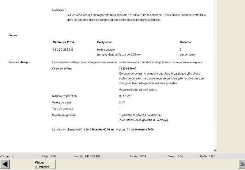

Posté(e) le 20 août 201311 a comment_575899 Bonne chance à toi pour la prise en charge, pour info cela faisait partie d'un rappel BMW. Mais il semble selon les documents que je possède est qu'elle n'était pris en charge que jusque Décembre 2009. Voici la preuve en image :
Posté(e) le 20 août 201311 a Auteur comment_575902 Merci je vais leur poser sur la table de toute façon je préfère le faire moi même plutôt que la laisser pour 120eur la vidange...
