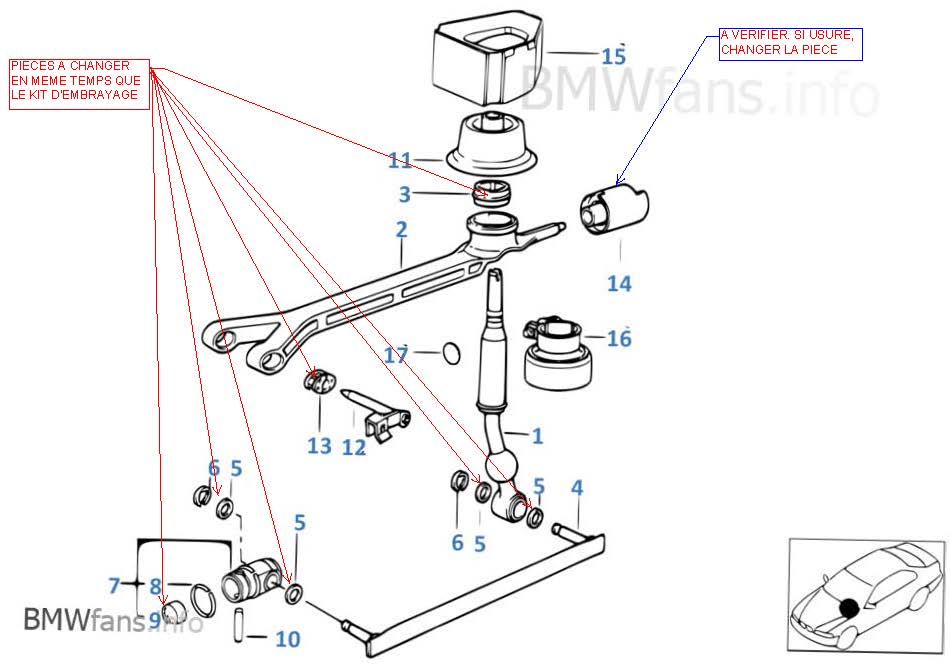

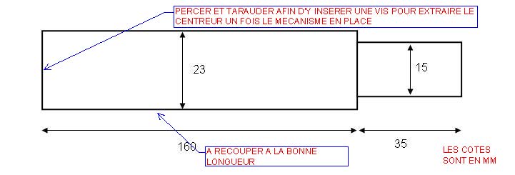

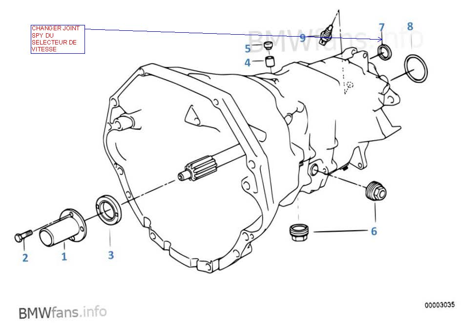

Posté(e) le 1 décembre 201311 a comment_602802 Le changement d'embrayage en soit n'est pas plus compliqué que sur une 4 L. Par contre effectuer l'opération sans fosse ou pont à disposition, complique conséquemment la tache. L'outillage spécifique concerne uniquement le démontage/montage du même mécanisme embrayage, donc hors pose d'un KIT neuf. Le centreur d'embrayage n'est pas fourni avec les KITS LUK SACHS.... Il en faut un spécifique qui ne doit pas dépasser du disque d'embrayage.. Concernant le protocole de pose, voir mon fichier sous format PDF supra. Côtes du Centreur et pièces à changer en même temps que le Kit d'embrayage:
Posté(e) le 1 décembre 201311 a comment_602876 Même par terre sur chandelle si tu es un minimum manuel et que tu as quelques bases en mécanique c'est largement faisable mais plus physique et moins pratique ! ( ATTENTION de bien la caler !!! ). Pour le centreur j'ai cru qu'il était fourni dans le kit mais bon j'ai jamais fait un embrayage sur un V8, j'ai fait un embrayage sur un 6cylindre j'ai pris une douille avec le bon diamètre ça a fait l'affaire.
Posté(e) le 1 décembre 201311 a Auteur comment_602889 Merci pour tous ces renseignements. Rouffian: L'outillage spécifique concerne uniquement le démontage/montage du même mécanisme embrayage, donc hors pose d'un KIT neuf. En gros je n'ai pas besoin d'outillage special pour un changement d'embrayage si j'ai bien compris? Tintamar non on fera sa sur pont sa sera plus simple que de se casser le dos par terre. On a déja fais un embrayage sur ma 328i E36 sa a étais niquel.

Posté(e) le 23 décembre 201311 a Auteur comment_607764 Bon ben l'embrayage à étais changer sans aucun soucis, on a juste du fabriquer le centreur pour etre sur qu'il soit bien centré. Encore merci à tous.
