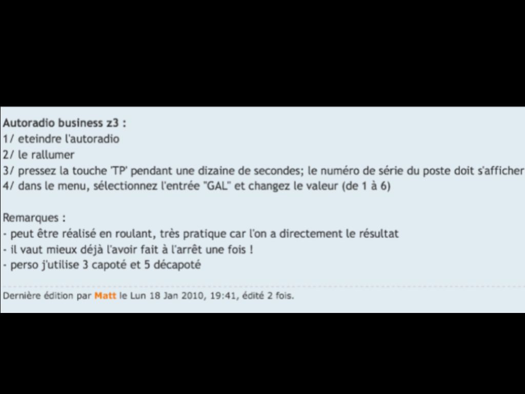

Posté(e) le 18 janvier 201411 a comment_614410 Bonsoir tout le monde, Mon Z n'a pas beaucoup de défaut mais celui qui m'énerve le plus, c'est le réglage automatique du son de l'autoradio en fonction de la vitesse... Ça se met à gue*** dès qu'on appuie un peu et après on n'entend plus rien... Et comme mon manuel est en Italien, ça ne va pas bien pour comprendre le fonctionnement du bidule... Vous qui êtes des pro des Béhèmes, on fait comment pour désactiver ça? Merci d'avance.
Posté(e) le 19 janvier 201411 a comment_614420 J'ai trouvé ça je sais pas si ça pourra t'aider... http://www.bmwz3club.fr/forum/viewtopic.php?f=56&t=16178
Posté(e) le 19 janvier 201411 a Auteur comment_614443 Ah super!! J'avais demandé sur le forum Z3Club à l'époque mais personne n'avait pu m'expliquer Je teste ça dès que je peux. Merci
Posté(e) le 20 janvier 201411 a Auteur comment_614765 J'ai essayé de régler et ça fonctionne. J'ai mis le "GAL" à 1, je pense que c'est le minimum. Un petit tour confirmera tout ça... Dans 4 mois, quand le soleil sera là :W
