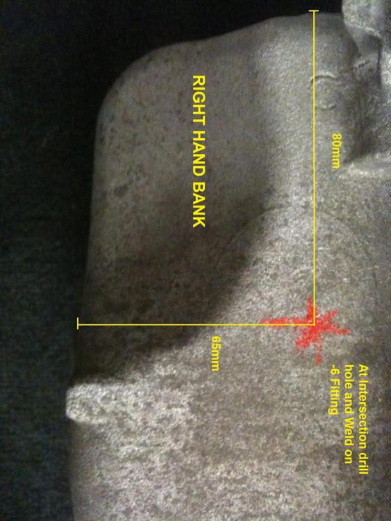

///Marco Posté(e) le 6 août 2016 Signaler Partager Posté(e) le 6 août 2016 Salut tout le monde, je déterre un peu le topic car il m'arrive plein de péripéties. Je suis actuellement en Espagne et juste avant de partir j'ai fais changer mes coussinets de bielles, je profite de la route pour faire le rodage et file dès mon arrivée chez un ami mécanicien pour la vidange. Mauvaise surprise on s'aperçoit qu'il y a une fuite au niveau du joint cache culbuteur, bref rien de bien méchant mais je perd un peu d'huile. Bref, on effectue la vidange par les deux bouchons, changement de filtre à huile et on rempli le moteur avec exactement 8,6l d'huile. Vérification du niveau par l'idrive, niveau ok mais pas au maxi, je roule toute la journée comme ça et le lendemain je décide de faire un petit rajout pour arriver au maxi. Je rajoute 100ml seulement et la... "Niveau d'huile trop élevé".... Je me dis que si il y a trop d'huile ça doit être minime, quelques ml sûrement, comme je perd un peu d'huile j'ai décidé de roulé comme ça, qu'en pensez-vous? est ce normal que la jauge passe de "moins du maxi" à "trop d'huile" avec seulement 100ml de plus? La voiture roule donc actuellement avec 8,7l d'huile. Lien vers le commentaire Partager sur d’autres sites Plus d'options de partage...
MPaul Posté(e) le 7 août 2016 Signaler Partager Posté(e) le 7 août 2016 Pour moi ta jauge électronique est à remplacer, environ 140-150 euros. C'est 8,8 litres d'huile normalement avec changement du filtre. Donc si tu as réellement 8,7 litres dans le bloc, tu peux rouler sans crainte. Quelle m**** cette jauge électronique ! 1 Lien vers le commentaire Partager sur d’autres sites Plus d'options de partage...

jnsn78 Posté(e) le 7 août 2016 Signaler Partager Posté(e) le 7 août 2016 L'installation d'une jauge manuelle est toujours faisable: http://www.amspeedracing.co.uk/product-detail?cid=858&pid=1248 Lien vers le commentaire Partager sur d’autres sites Plus d'options de partage...
julien m Posté(e) le 7 août 2016 Signaler Partager Posté(e) le 7 août 2016 Il y a 2 heures, jnsn78 a dit : L'installation d'une jauge manuelle est toujours faisable: http://www.amspeedracing.co.uk/product-detail?cid=858&pid=1248 Merci beaucoup pour le partage. Lien vers le commentaire Partager sur d’autres sites Plus d'options de partage...
MPaul Posté(e) le 7 août 2016 Signaler Partager Posté(e) le 7 août 2016 Il faut percer et ensuite souder le conduit. Je vais peut être leur envoyer un mail pour avoir plus d'infos. Lien vers le commentaire Partager sur d’autres sites Plus d'options de partage...
AnthonyM3E46 Posté(e) le 7 août 2016 Signaler Partager Posté(e) le 7 août 2016 Quand jai fais la vidange sur la mienne jai mis les 9L direct niveau impeccable. Pas mal de E92 suinte des cache culbu tu nest pas le seul. Paul si tu as plus dinfos poir la jauge je suis preneur Lien vers le commentaire Partager sur d’autres sites Plus d'options de partage...
MPaul Posté(e) le 11 août 2016 Signaler Partager Posté(e) le 11 août 2016 Un peu de news, amspeedracing m'a répondu avec cette photo qui montre où il faut percer pour installer le tube à souder. Si j'avais su cela avant, je l'aurai fait faire en même temps que le changement des coussinets. 1 Lien vers le commentaire Partager sur d’autres sites Plus d'options de partage...
