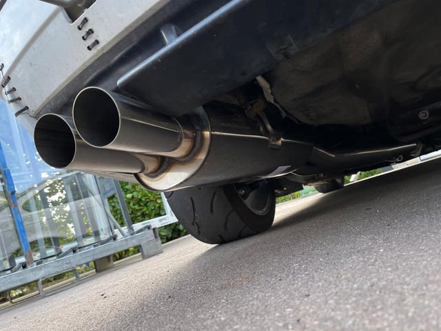

zephilou Posté(e) le 1 septembre 2022 Auteur Signaler Partager Posté(e) le 1 septembre 2022 Bon, il a fallu agir vite! Sortie circuit prévu le 3, ça m’a laisser une petite semaine pour réparer tout ça… donc le plus rapide: Nouveau silencieux Bastuck avec des silents bloc tout neuf! Ça devrait le faire! J’ai été surpris par bastuck, j’ai appelé le matin à 9h30, ils l’ont reçu l’après-midi même donc en moins de 24h j’ai pu le récupérer à la maison mère 5 Lien vers le commentaire Partager sur d’autres sites Plus d'options de partage...
zephilou Posté(e) le 2 septembre 2022 Auteur Signaler Partager Posté(e) le 2 septembre 2022 Silencieux monté!!! bon rien de nouveau par rapport à l'autre, c'est le même prète pour une petite sortie circuit à Chambley demain 6 Lien vers le commentaire Partager sur d’autres sites Plus d'options de partage...

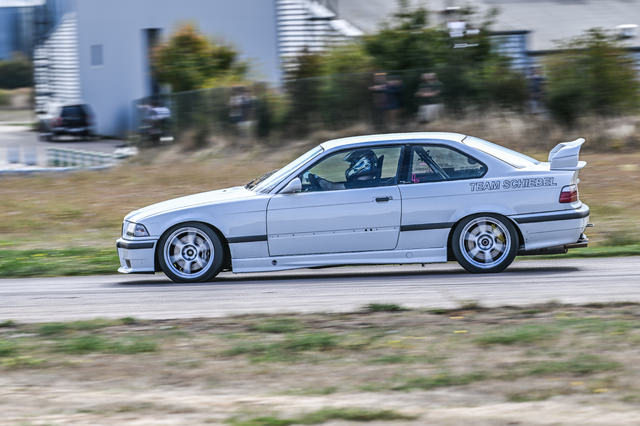

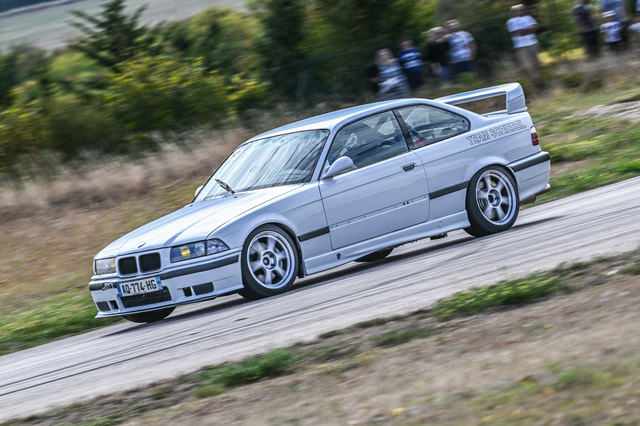

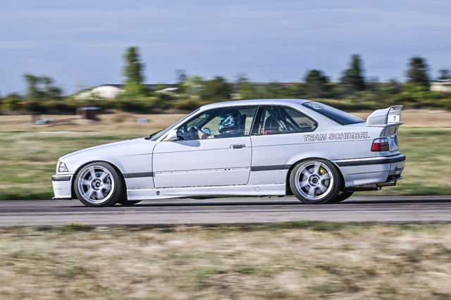

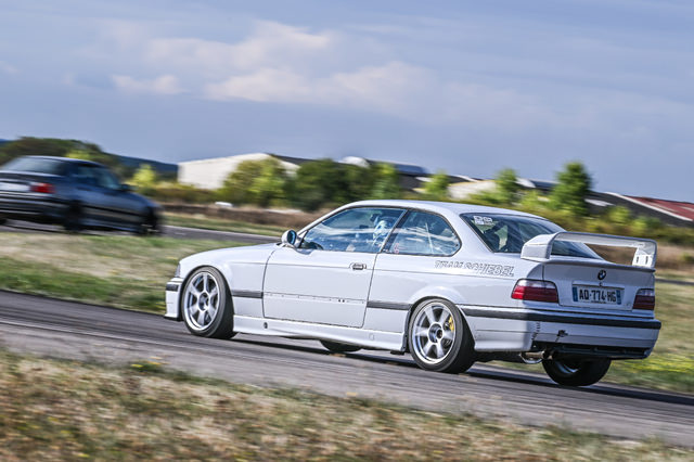

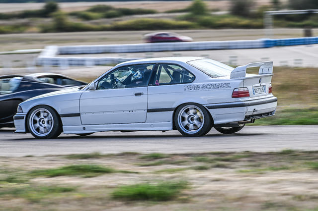

zephilou Posté(e) le 7 septembre 2022 Auteur Signaler Partager Posté(e) le 7 septembre 2022 Journée au top à Chambley, malgrès la pluie l'après midi, mais ca m'a permis d'aller chercher les limites des nankang ar1! et je suis agréablement surpris par leur tenue de route Voici quelques photos de cette petite journée ! 2 4 Lien vers le commentaire Partager sur d’autres sites Plus d'options de partage...

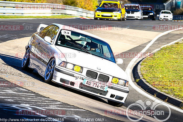

zephilou Posté(e) le 13 novembre 2022 Auteur Signaler Partager Posté(e) le 13 novembre 2022 (modifié) Décision de dernière minute! balade dominicale au Nurburgring!!! cette auto est juste terriblement facile à rouler par contre je sais pas si c'est mon montage de frein qui fait ça, mais le feeling est bizarre... j'ai l'impression d'avoir plus de frein à l'arrière au début du tour, et à la fin, l'ABS ne fait qu'a sa tête j'ai actuellement: - à l'avant des étriers Brembo de Megane 3 RS avec des disques de m3 E46 325mm et plaquette Carbone Lorraine RC6 -à l'arrière des étriers BMW performance de 135i avec disque Zimmermann en 328mm et plaquette Carbone lorraine RC6 une idée pour améliorer le freinage? voici une petite vidéo de mon dernier tour Modifié le 13 novembre 2022 par zephilou 5 4 Lien vers le commentaire Partager sur d’autres sites Plus d'options de partage...
I_KnOw Posté(e) le 14 novembre 2022 Signaler Partager Posté(e) le 14 novembre 2022 Sympa d'avoir pu profiter de ce dernier WE. Pas trop de monde ? Pour ton problème de freinage, tu l'avais déjà eu lors de précédent roulage avec cette même config ' ? ou ça n'est apparu que ce WE ? 1 Lien vers le commentaire Partager sur d’autres sites Plus d'options de partage...
eMJiDé Posté(e) le 14 novembre 2022 Signaler Partager Posté(e) le 14 novembre 2022 Ton problème peut être lié a un delta de tempé de frein entre AV et AR ? 1 Lien vers le commentaire Partager sur d’autres sites Plus d'options de partage...
zephilou Posté(e) le 14 novembre 2022 Auteur Signaler Partager Posté(e) le 14 novembre 2022 C’était le dernier jour avant la fermeture hivernale, je m’attendais pas à avoir autant de monde, mais vu le soleil qu’on a eu c’est pas étonnant non plus. mais ça reste beaucoup moins rempli qu’en été sinon pour les frein, je pense que ça peut venir de la chauffe, mais je sais pas vraiment. mais il arrive souvent qu’en fin de session je sens qu’à l’avant ce n’est plus comme au début je vais déjà regarder cette semaine si tout n’est pas complètement usé Lien vers le commentaire Partager sur d’autres sites Plus d'options de partage...
theplumber Posté(e) le 14 novembre 2022 Signaler Partager Posté(e) le 14 novembre 2022 Peut être un soucis au niveau du bloc ABS... d'électrovannes.... bon après je suis en plein dedans donc je vois des soucis de bloc ABS partout Après le freinage dès que l'on sort de ce qui est connu où monté souvent, on peut avoir quelques souis ! 1 Lien vers le commentaire Partager sur d’autres sites Plus d'options de partage...

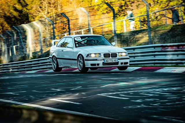

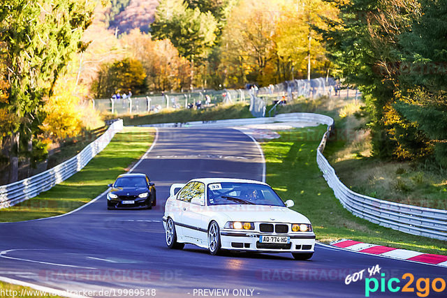

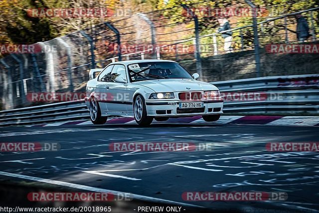

zephilou Posté(e) le 15 novembre 2022 Auteur Signaler Partager Posté(e) le 15 novembre 2022 certain diront que c'est photoshop! 4 4 1 Lien vers le commentaire Partager sur d’autres sites Plus d'options de partage...
I_KnOw Posté(e) le 15 novembre 2022 Signaler Partager Posté(e) le 15 novembre 2022 très beau jump, tu freines un peu avant la bosse, ou tu ne freines "que" après ? Lien vers le commentaire Partager sur d’autres sites Plus d'options de partage...
zephilou Posté(e) le 15 novembre 2022 Auteur Signaler Partager Posté(e) le 15 novembre 2022 il y a 3 minutes, I_KnOw a dit : tu freines un peu avant la bosse, ou tu ne freines "que" après ? En général après, mais ca depend vraiment de la situation, si y a du monde ou pas... Lien vers le commentaire Partager sur d’autres sites Plus d'options de partage...
Gatouille Posté(e) le 15 novembre 2022 Signaler Partager Posté(e) le 15 novembre 2022 Tu as bien des boas pour refroidir ? Sinon passage en disques m3 csl 345 mm et plaquettes pfc08 plus de soucis 1 Lien vers le commentaire Partager sur d’autres sites Plus d'options de partage...
zephilou Posté(e) le 15 novembre 2022 Auteur Signaler Partager Posté(e) le 15 novembre 2022 il y a 3 minutes, Gatouille a dit : Tu as bien des boas pour refroidir ? Sinon passage en disques m3 csl 345 mm et plaquettes pfc08 plus de soucis J'avais completement zapper!!! mais j'ai perdu une arrivée d'air a spa cette année!!! et le passage en 345mm ne m'arrange pas trop... changement de jantes ect... Lien vers le commentaire Partager sur d’autres sites Plus d'options de partage...
eMJiDé Posté(e) le 15 novembre 2022 Signaler Partager Posté(e) le 15 novembre 2022 ça résoudra pas ton problème d'ABS qui fait n'importe quoi en revanche il existe un boitier ABS motorsport avec seuil d'intervention reculé et P Max plus élevée 1 Lien vers le commentaire Partager sur d’autres sites Plus d'options de partage...
Gabs94 Posté(e) le 15 novembre 2022 Signaler Partager Posté(e) le 15 novembre 2022 (modifié) il y a une heure, eMJiDé a dit : ça résoudra pas ton problème d'ABS qui fait n'importe quoi en revanche il existe un boitier ABS motorsport avec seuil d'intervention reculé et P Max plus élevée Un ABS Motorsport ou le MK60 ? J'ai regardé les kits MK60 pré-cablés... ça tabasse. Pour ton problème de freins... kit Vmaxx comme les vrais ringers. Un vrai KGF AP Racing pour 1200€ avec les consommables les moins chers du marché. Si c'est bon pour un 7.00 btg... Modifié le 15 novembre 2022 par Gabs94 1 1 Lien vers le commentaire Partager sur d’autres sites Plus d'options de partage...
zephilou Posté(e) le 15 novembre 2022 Auteur Signaler Partager Posté(e) le 15 novembre 2022 mk60, c'est le bloc de E46? j'ai trouvé ca, mais moi et l'allemand, on est pas trop copain 1 Lien vers le commentaire Partager sur d’autres sites Plus d'options de partage...
fredz72 Posté(e) le 15 novembre 2022 Signaler Partager Posté(e) le 15 novembre 2022 Il y a 1 heure, eMJiDé a dit : ça résoudra pas ton problème d'ABS qui fait n'importe quoi en revanche il existe un boitier ABS motorsport avec seuil d'intervention reculé et P Max plus élevée Tu peux en dire plus sur ce boîtier ABS Motorsport stp? Par exemple ou le trouver? Lien vers le commentaire Partager sur d’autres sites Plus d'options de partage...
Gabs94 Posté(e) le 15 novembre 2022 Signaler Partager Posté(e) le 15 novembre 2022 il y a 30 minutes, zephilou a dit : mk60, c'est le bloc de E46? j'ai trouvé ca, mais moi et l'allemand, on est pas trop copain E46 phase 2 oui Lien vers le commentaire Partager sur d’autres sites Plus d'options de partage...
Gatouille Posté(e) le 15 novembre 2022 Signaler Partager Posté(e) le 15 novembre 2022 Il y a 2 heures, eMJiDé a dit : ça résoudra pas ton problème d'ABS qui fait n'importe quoi en revanche il existe un boitier ABS motorsport avec seuil d'intervention reculé et P Max plus élevée Pourquoi le problème viendrait à la fin de session si abs il dit avant bizarre il manque un boa donc déséquilibré il faut commencer par ca 1 Lien vers le commentaire Partager sur d’autres sites Plus d'options de partage...
