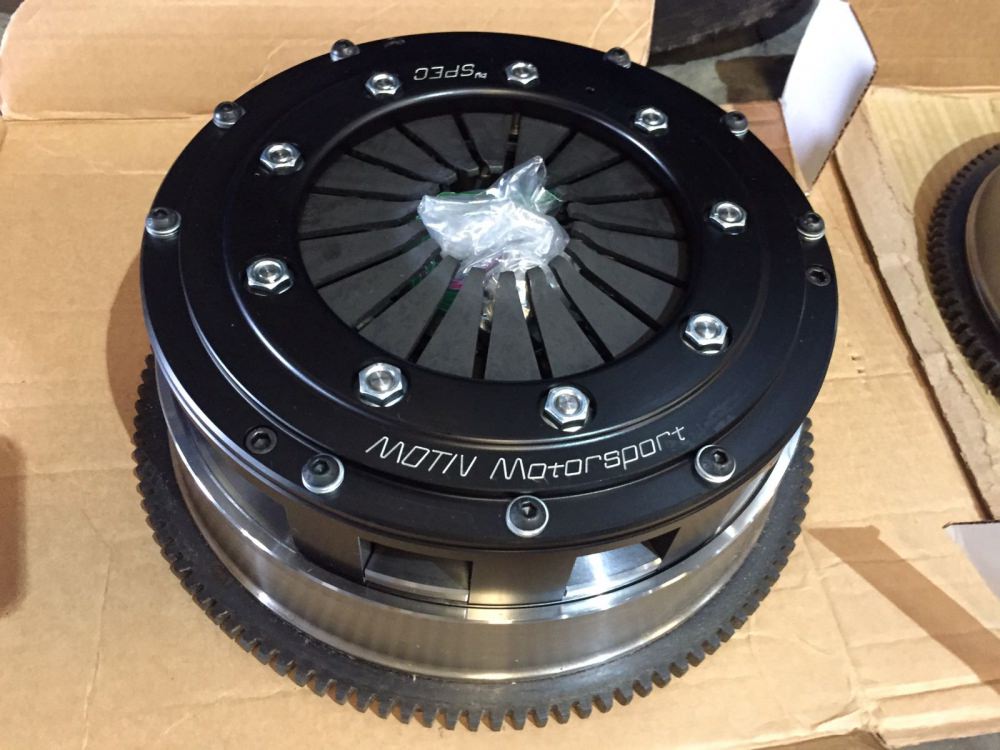

MELILLA1 Posté(e) le 4 janvier 2017 Signaler Partager Posté(e) le 4 janvier 2017 (modifié) Il y a 1 heure, Joelfrp a dit : Miene 80mkm 650NM embrayage origine lol j cherche un peut partour une embrayage car j vais faire une preparation plus costaud. Clutchmaster ou alors spec ca l air pas.mal, apres le VM aucune idee. Si tu fais une préparation plus costaud, mais du MOTIV bi-disque directement !!! Je te garantie qu'il tiens jusqu’à 1200 Nm . Modifié le 4 janvier 2017 par MELILLA1 Lien vers le commentaire Partager sur d’autres sites Plus d'options de partage...

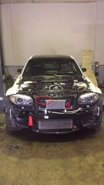

MELILLA1 Posté(e) le 6 janvier 2017 Signaler Partager Posté(e) le 6 janvier 2017 Il y a 13 heures, Joelfrp a dit : Avec volant d origine? Ou bi/mono? J vais prend des turbos pure j pense, la j viens . Commander radiateur huil etc C'est un embrayage complet avec volant mono masse. Si tu ne vas pas faire de compet et que tu veux pousser vraiment sans problèmes sur autoroute prend des RB EVO. Ils ont un peux moins Nm en bas à cause d'un petit lag. Mais c'est du lourd mieux que Pure stage 2+. Prend des radiateurs Plug & play évite les modification comme moi avec le deuxième radiateur d'huile. Le top motorsport24.de Lien vers le commentaire Partager sur d’autres sites Plus d'options de partage...
