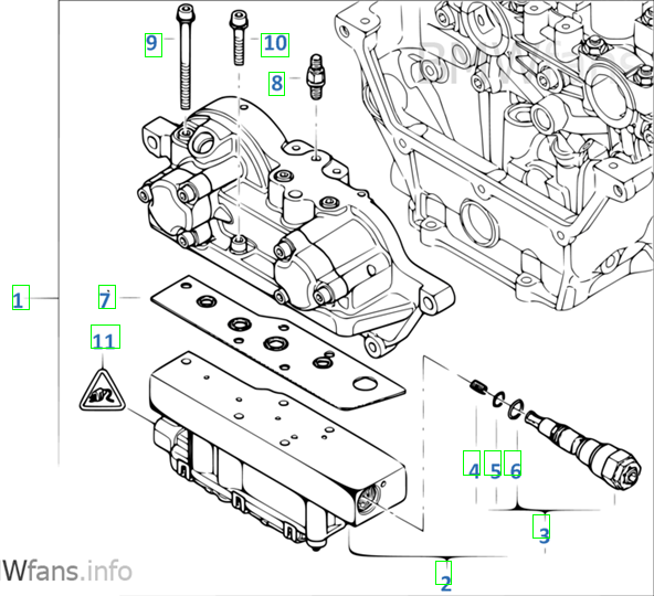

Posté(e) le 4 octobre 201410 a comment_663309 Bienvenu sur le forum Un conseil, change le filtre vanos au lieu de le nettoyer. C'est pas pour ce que ça coute et pense aussi à changer les 2 joints toriques. Pour le jeu aux soupapes si ça n'a jamais été fait, ça serait bien de le faire. Moi, je l'ai fait à 89000kms et tout était ok mais ça dépend surtout de l'utilisation donc d'un véhicule à l'autre c'est très variable.. Tu peux également vérifier la pompe à eau (vérifier si jeu dans l'axe), changer les courroies d'accessoire et les galets tendeur.

Posté(e) le 6 octobre 201410 a comment_663601 Salut DAMS et merci, Pour le filtre vanos ta réson, les 2 joints toriques? Le jeu des soupapes normalement ça dois être bon depuis c'est 22 200km lors du rappel, ça fait donc 60 000km. Merci pour les conseils Pour les courroies je vais attendre un peu €, mais elles ont l'air nikels. Les joints 5 (ref: 11 31 1 318 659) et 6 (ref: 11 36 1 403 325) sur la photo..
Posté(e) le 21 octobre 201410 a Auteur comment_666184 Bonsoir a tous et merci pour l'accueil, ça fait plaisir de voir des voisins en M. DAMS tu veux me dire de changé aussi les joint 5 et 6 en même temps que le filtre vanos? (Merci pour le schémas) Les photos pas de problème je vais essayé demain avant de démonté mon silencieux, je vais lui faire une petite modification sonore

Posté(e) le 22 octobre 201410 a comment_666277 DAMS tu veux me dire de changé aussi les joint 5 et 6 en même temps que le filtre vanos? (Merci pour le schémas) Oui, c'est ça
