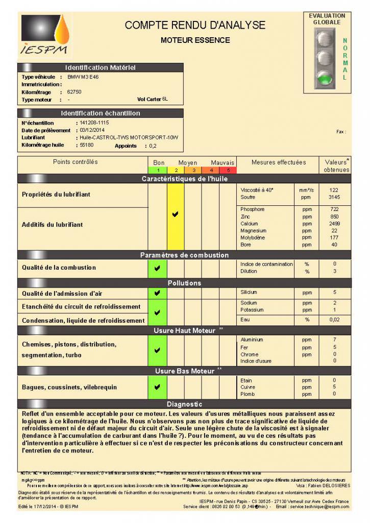

aramis Posté(e) le 18 décembre 2014 Signaler Partager Posté(e) le 18 décembre 2014 Voila la mienne, tout va bien si ce n'est comme je m'en doutais une huile qu'il est temps de vidanger au bout d'un an et 7500km Lien vers le commentaire Partager sur d’autres sites Plus d'options de partage...

totti38 Posté(e) le 30 décembre 2014 Signaler Partager Posté(e) le 30 décembre 2014 Voila la mienne, tout va bien si ce n'est comme je m'en doutais une huile qu'il est temps de vidanger au bout d'un an et 7500km cr_analyse.jpg Y'a une erreur, il est écrit kilométrage de l'huile : 55 180..... Et comme ce kilométrage est bien sûr pris en compte pour l'analyse des résultats, cette dernière est peut-être erronée, non ? @+ Lien vers le commentaire Partager sur d’autres sites Plus d'options de partage...

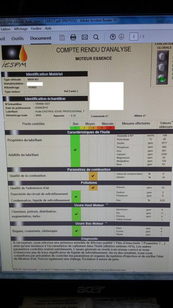

totti38 Posté(e) le 30 décembre 2014 Signaler Partager Posté(e) le 30 décembre 2014 analyse_huile_M3.jpg analyse_huile_neuve.jpg Salut, Je ne comprends pas pourquoi il y a "3 moyen" dans l'usure du haut moteur alors que les valeurs sont identiques à l'huile neuve.....et l'indice d'usure à zéro... @+ Lien vers le commentaire Partager sur d’autres sites Plus d'options de partage...
