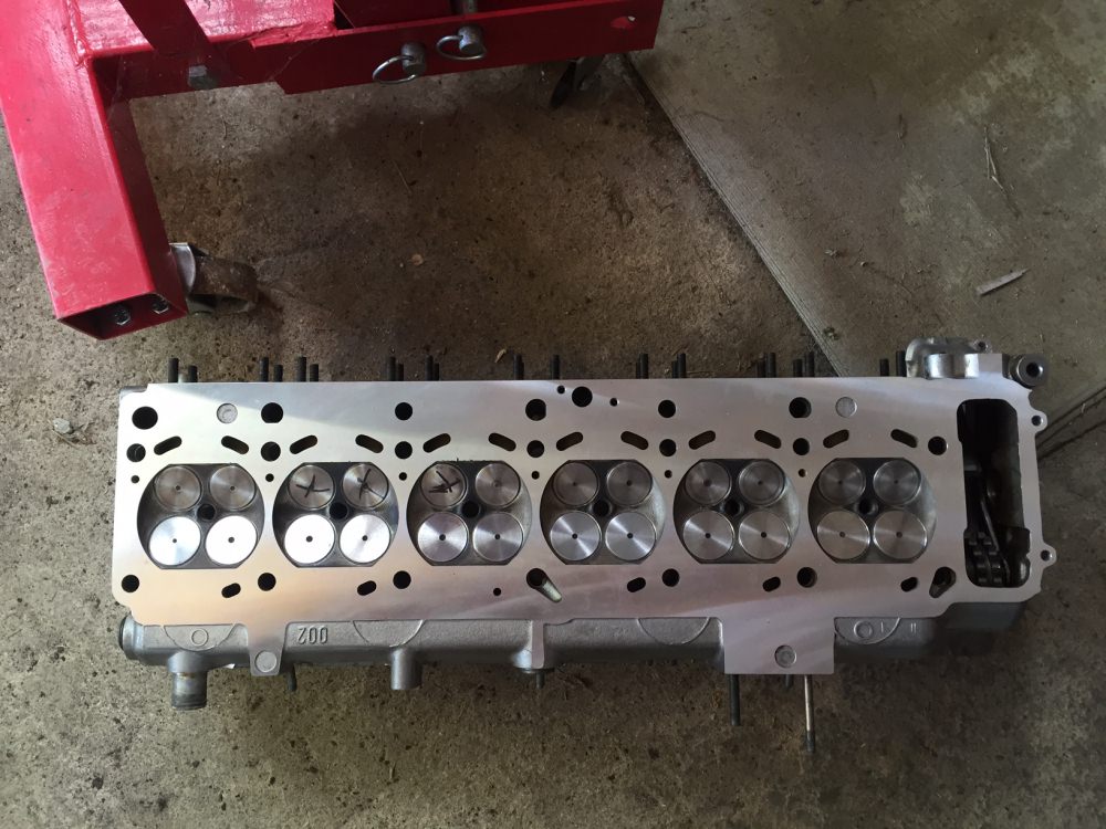

Chapo16 Posté(e) le 17 août 2016 Auteur Signaler Partager Posté(e) le 17 août 2016 Bon j'ai changé d'avis, je viens de récupérer ma culasse qui est refaite à neuve , je remonte et je garde ma pistarde 4 Lien vers le commentaire Partager sur d’autres sites Plus d'options de partage...

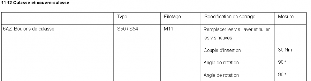

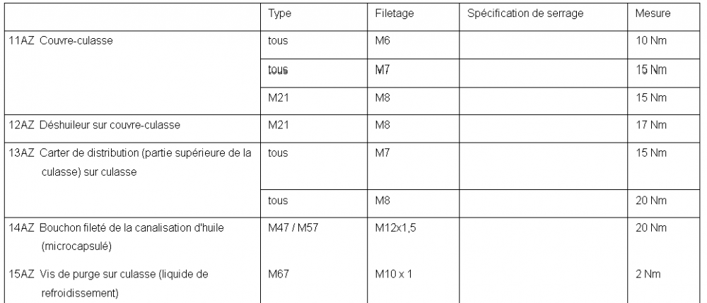

Chapo16 Posté(e) le 25 août 2016 Auteur Signaler Partager Posté(e) le 25 août 2016 Bonjour, je recherche les couples de serrages pour la culasse et couvre culasse de ma m3 E36 3L svp ? merci d'avance Lien vers le commentaire Partager sur d’autres sites Plus d'options de partage...
gegette Posté(e) le 25 août 2016 Signaler Partager Posté(e) le 25 août 2016 goujons de culasse bmw ou adaptable? Lien vers le commentaire Partager sur d’autres sites Plus d'options de partage...
Chapo16 Posté(e) le 25 août 2016 Auteur Signaler Partager Posté(e) le 25 août 2016 il y a 6 minutes, gegette a dit : goujons de culasse bmw ou adaptable? bmw Lien vers le commentaire Partager sur d’autres sites Plus d'options de partage...
gegette Posté(e) le 25 août 2016 Signaler Partager Posté(e) le 25 août 2016 Lien vers le commentaire Partager sur d’autres sites Plus d'options de partage...
Chapo16 Posté(e) le 25 août 2016 Auteur Signaler Partager Posté(e) le 25 août 2016 il y a 6 minutes, gegette a dit : Merci gegette , top du top ^^ Lien vers le commentaire Partager sur d’autres sites Plus d'options de partage...

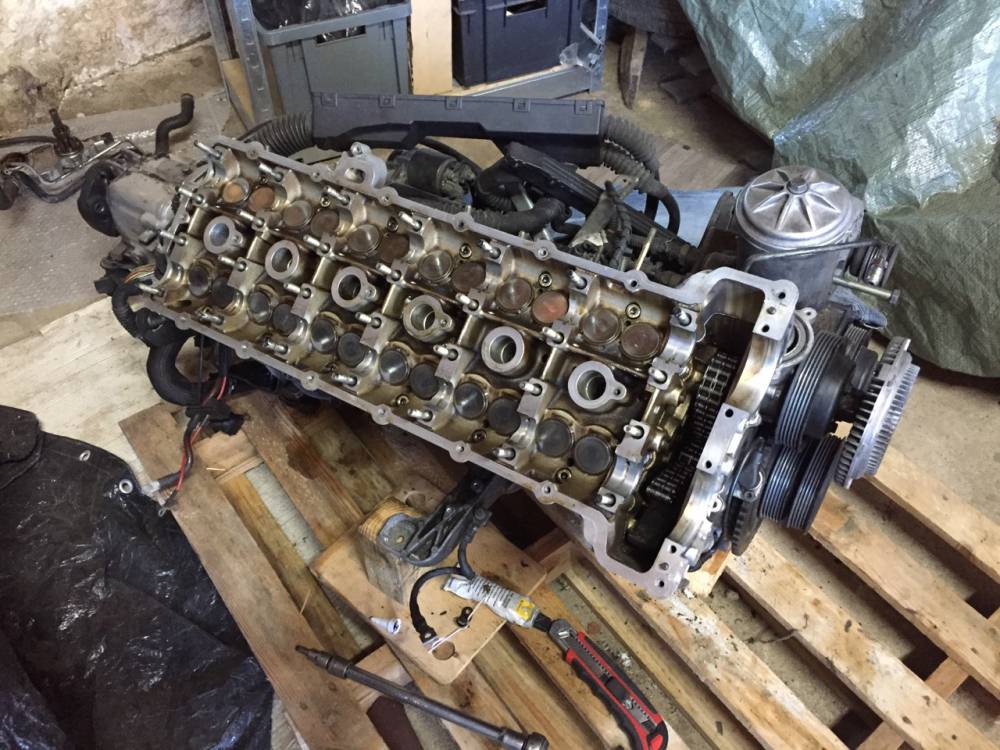

Chapo16 Posté(e) le 7 octobre 2016 Auteur Signaler Partager Posté(e) le 7 octobre 2016 bon ça avance lentement mais surement, la culasse est reposé sur le bloc .. elle devrait être opérationnel d'ici la fin du mois 3 Lien vers le commentaire Partager sur d’autres sites Plus d'options de partage...
Gatouille Posté(e) le 7 octobre 2016 Signaler Partager Posté(e) le 7 octobre 2016 Bravo pour tout ce travail ! Si le serrage des vis du couvre culasse n'est pas franc, n'hésite pas à recourir à un kit hélocoil pas 7X100. Les pas de vis sont souvent maltraités. Ils m'a fallu en refaire quelques uns sur mon S50B32 préféré ! 1 Lien vers le commentaire Partager sur d’autres sites Plus d'options de partage...
superfly Posté(e) le 7 octobre 2016 Signaler Partager Posté(e) le 7 octobre 2016 Cool tout ça, très heureux d'apprendre que tu continues le projet Lien vers le commentaire Partager sur d’autres sites Plus d'options de partage...
Chapo16 Posté(e) le 7 octobre 2016 Auteur Signaler Partager Posté(e) le 7 octobre 2016 Merci les gars ! Allez une autre photo toute fraîche ! Ça avance ! Lien vers le commentaire Partager sur d’autres sites Plus d'options de partage...
