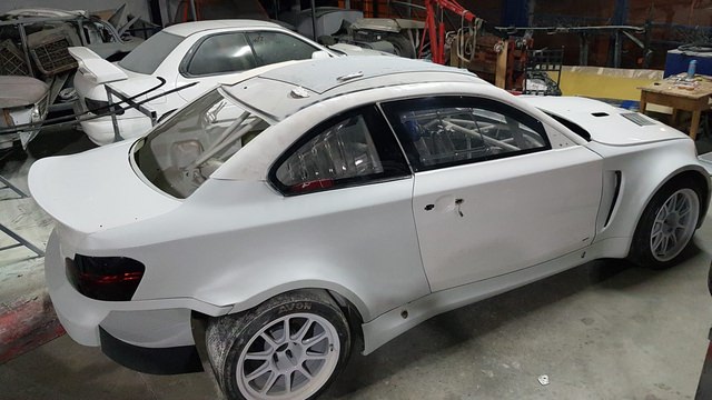

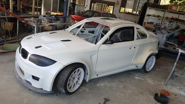

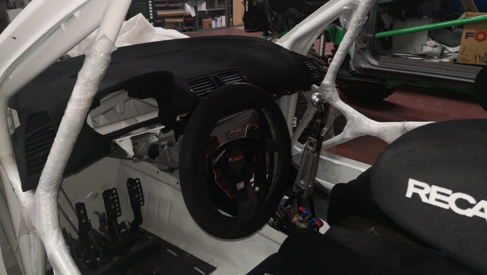

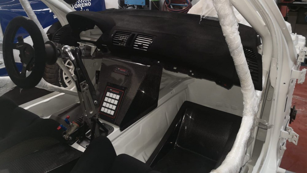

Après quelques mois d'arrêt le projet reprend. Ca commence à prendre forme, mais c'est très long. Quand je trouve le budget il faut commander les pièces et les délais sont parfois très long.

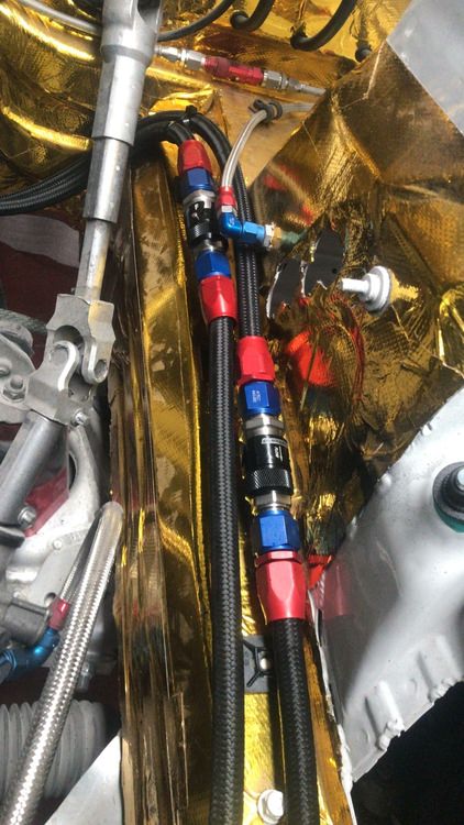

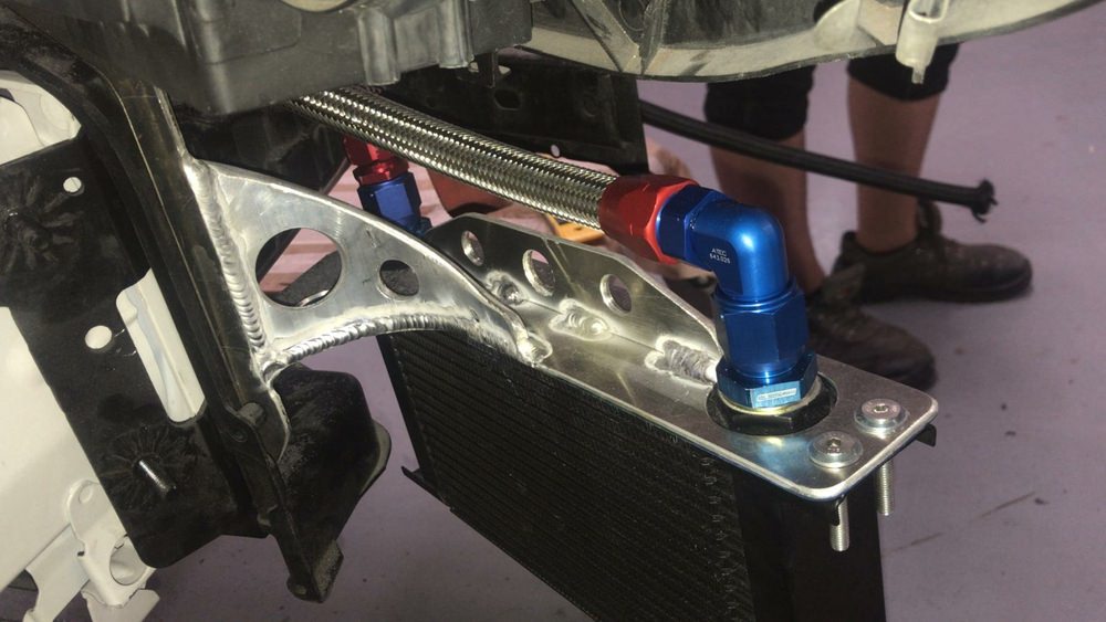

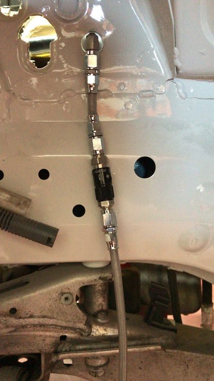

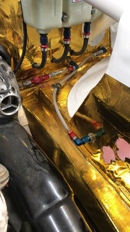

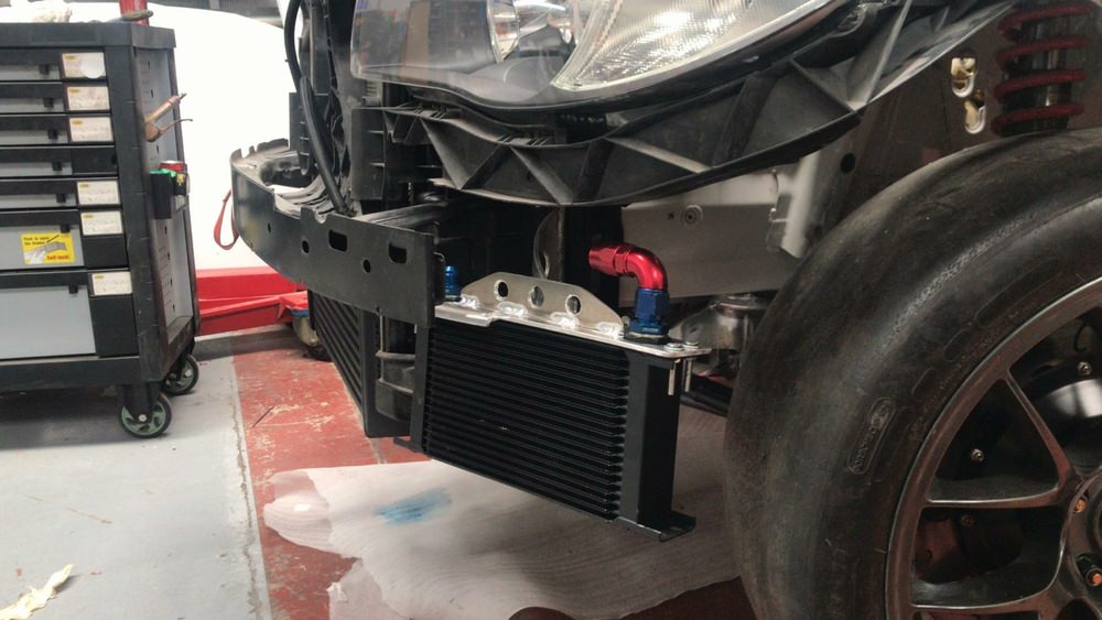

Et encore et encore des tuyaux partout et des modifications sans cesses ..... J'ai hâte de finir le montage pour voir le poids.

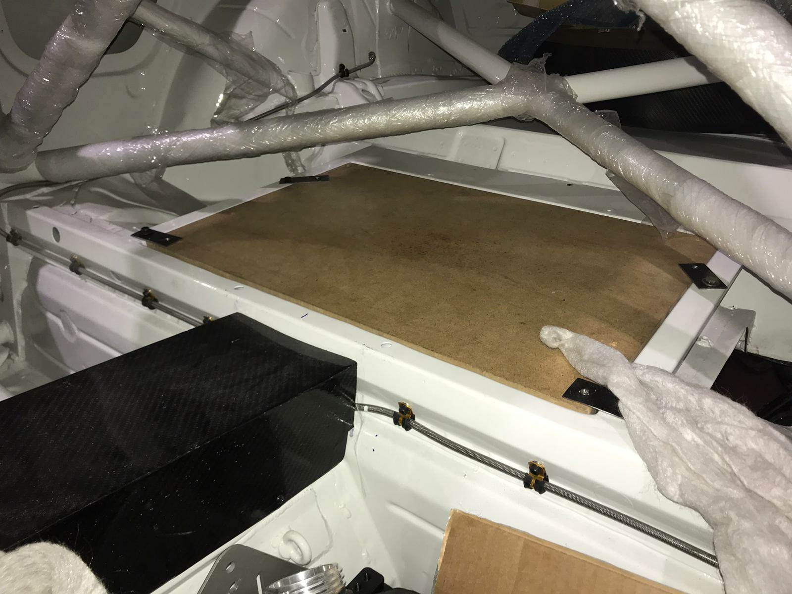

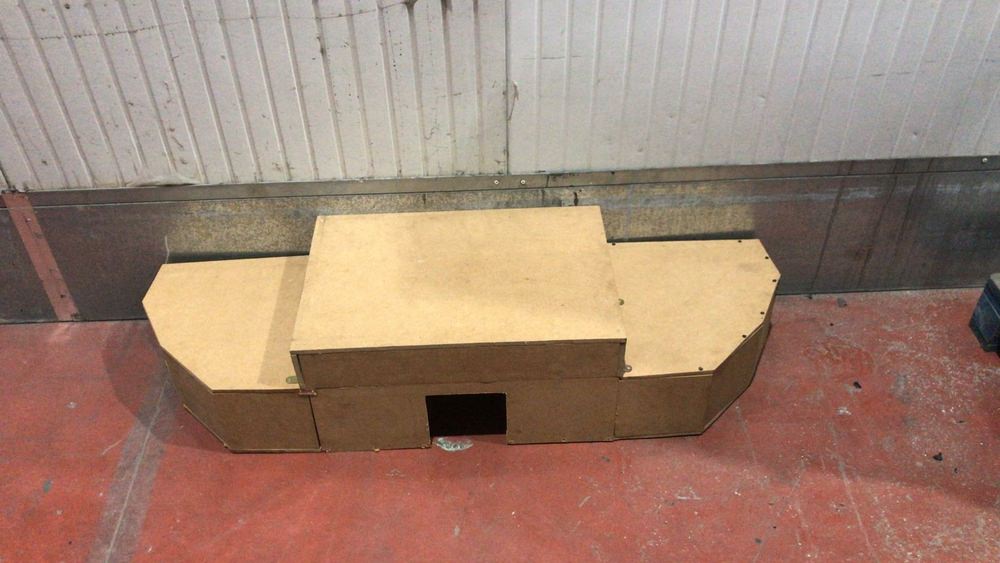

Toutes les pièces sont très cher, comme par exemple un reservoir sur mesure FT3  homologué FIA 5300 € HT on a du faire un moule en bois pour être sur de sont emplacement. ça prend du temps .

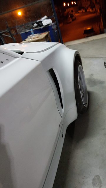

On a fait quelques petites modification carrosserie pour passer des jantes 11" devant et 11 ou 12" derrière . Donc jantes sur mesure et le prix automatiquement s'envole.

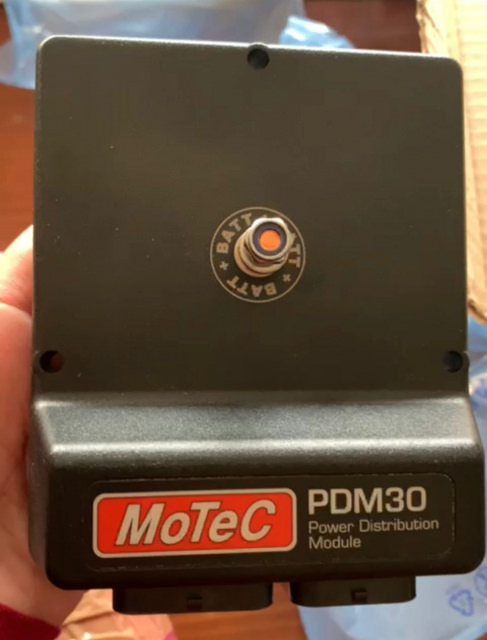

Reste à choisir qui va me faire le câblage et l'électronique et la ça pique......
