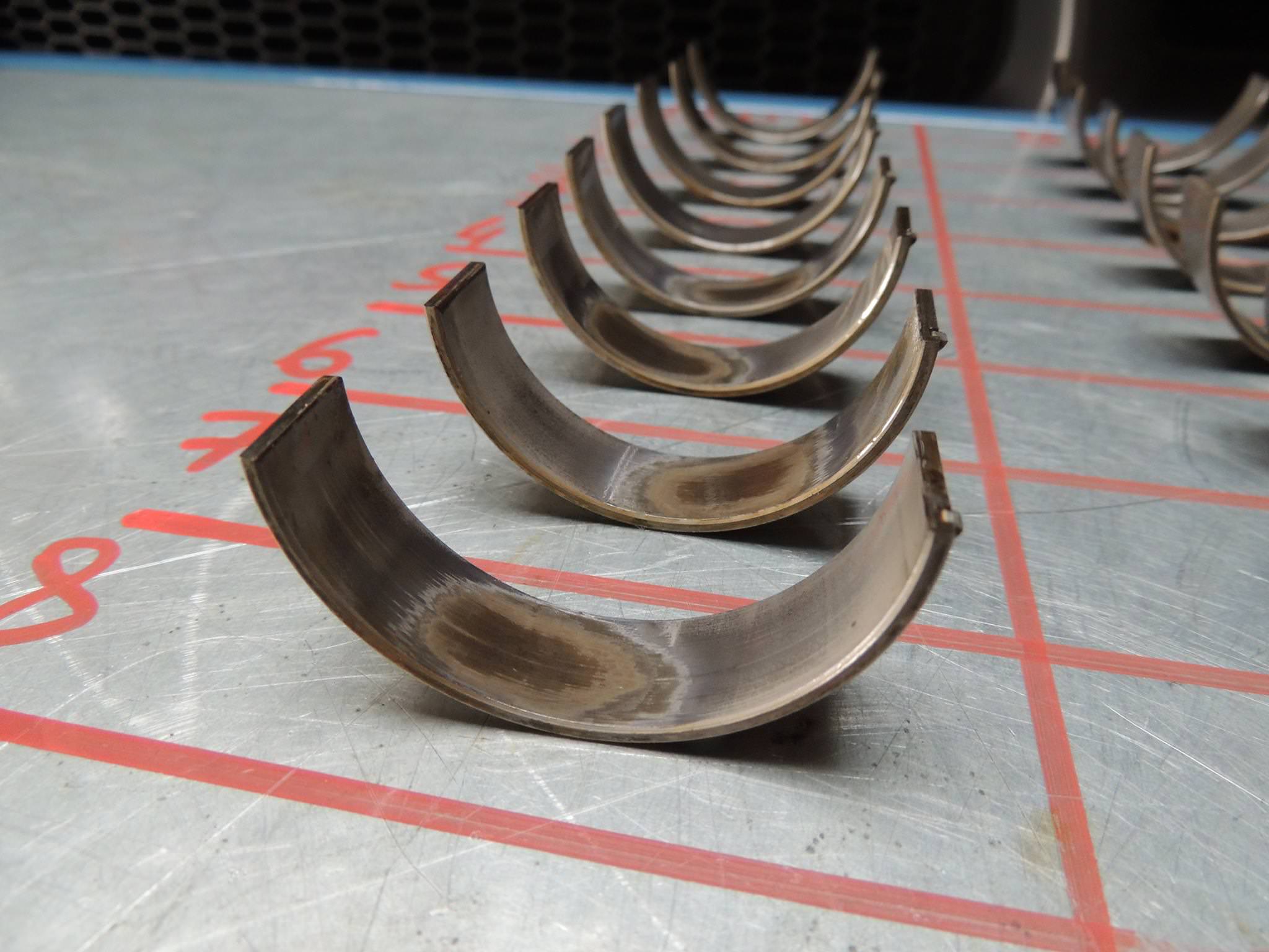

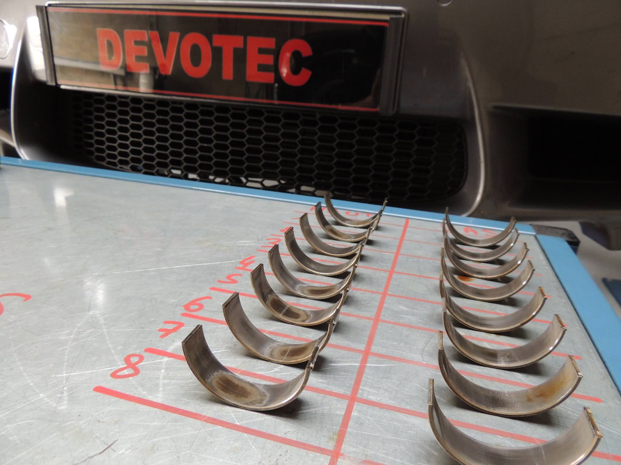

Posté(e) le 6 février 201510 a comment_689505 La seule que je sais, c'est que les miens après 115.000kms (entretien constructeur, jamais de circuit, essentiellement des grand trajet autoroutier) avaient cette tronche. Donc libre à chacun de prendre le pari qu'ils tiendront plus longtemps, perso j'ai préféré jouer la sécurité et je ne le regrette pas.
