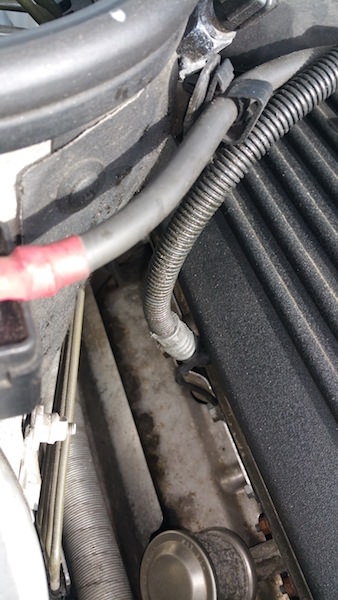

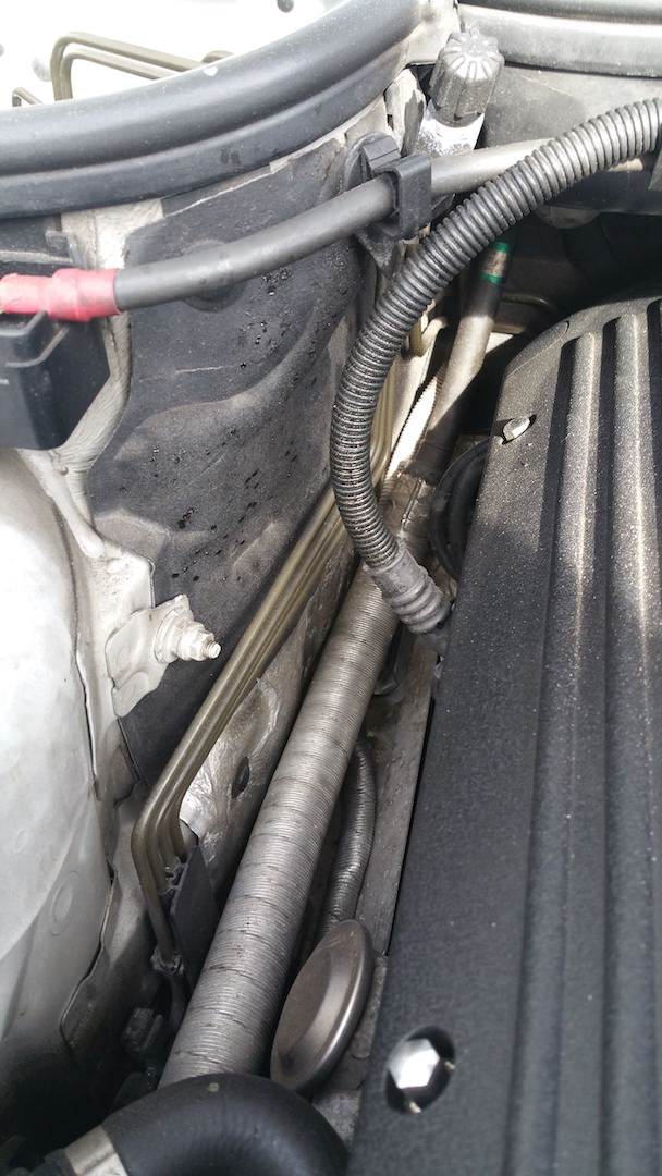

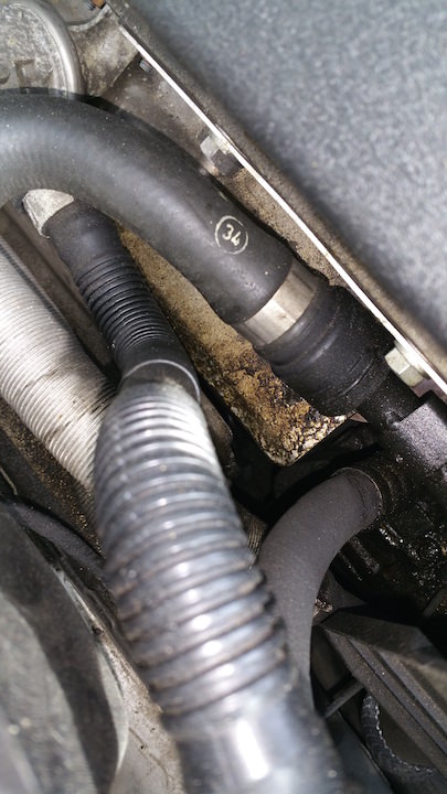

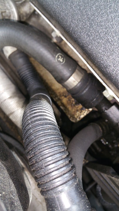

Posté(e) le 11 mars 201510 a comment_697498 Hello, aujourd'hui j ai démarrer la M pour faire tourner un peut le moulin et après qu'elle soit chaude huile ok et eau j ai ouvert le compartiment moteur et j ai vu ca..... sur la deuxième on voit bien des petites gouttelettes d huile.... cela peut venir d ou? merci
Posté(e) le 11 mars 201510 a comment_697507 Je n'ai pas de retour d'expérience de la chose car je ne connais pas assez bien nos cher BMW. Mais pour moi dans un cas comme ca, je nettoyerais nickel il faut plus une trace d'huile utilise un nettoyant moteur degraissant. Puis démarre le moteur et regarde d'où ca fuits. En voyant tes photos ca n'a pas l'air très méchant.
Posté(e) le 11 mars 201510 a comment_697516 ça sent le joint de couvre culasse à faire avec les bougies et éventuellement en profiter pour le réglage des soupapes!!!
Posté(e) le 12 mars 201510 a Auteur comment_697593 Hello le jeux soupapes a etait fait ainsi que bougies moins d un an...
Posté(e) le 12 mars 201510 a comment_697751 Louisrousillon a peut être raison c est peut être le joint du couvre culasse hs ce n est rien à faire si tu en es pas capable ça ne coute pas un bras.
Posté(e) le 12 mars 201510 a comment_697754 +1 voir si il a été fait avec le réglage des soupapes car en général un bon mécanicien le remplacera....(pour éviter d'y revenir à 15fois....) Je dirais aussi de controler le séparateur d'huile si l'étanchéité est bonne... Modifié le 12 mars 201510 a par louisrousillon
Posté(e) le 12 mars 201510 a comment_697767 yes c'est ça Damsgasgas je l'ai fait faire avec les bougies
