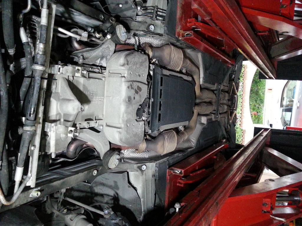

rapide66 Posté(e) le 27 mai 2015 Auteur Signaler Partager Posté(e) le 27 mai 2015 9000 c'est pour passer par les piston et changer segment etc... pour pas demonter le vilebrequin 2800 c'est pour démonter la boite pour après demonter le vilebrequin Bref ils aiment bien démonté mdr la voiture et toi!!! Lien vers le commentaire Partager sur d’autres sites Plus d'options de partage...

rapide66 Posté(e) le 28 mai 2015 Auteur Signaler Partager Posté(e) le 28 mai 2015 Bon ben en faite oublier ce que j'ai dit plus haut... Je vien de finir le reste des coussinet après le boulot car hier j'en avait démonté qu'un... hé bè ils etait tant de les faire par contre ce du bas etait nickel presque mais ce du haut alors, c normal??? Lien vers le commentaire Partager sur d’autres sites Plus d'options de partage...
///M3 Addict Posté(e) le 28 mai 2015 Signaler Partager Posté(e) le 28 mai 2015 Oui ceux du haut reçoivent la pression de la bielle lors des sollicitations... Lien vers le commentaire Partager sur d’autres sites Plus d'options de partage...

aramis Posté(e) le 29 mai 2015 Signaler Partager Posté(e) le 29 mai 2015 Les 3 du hauts à gauches ils sont vilains. Tu as bien fait, elle a été vidangée tous les combien de km cette auto, tu as l'historique? Lien vers le commentaire Partager sur d’autres sites Plus d'options de partage...

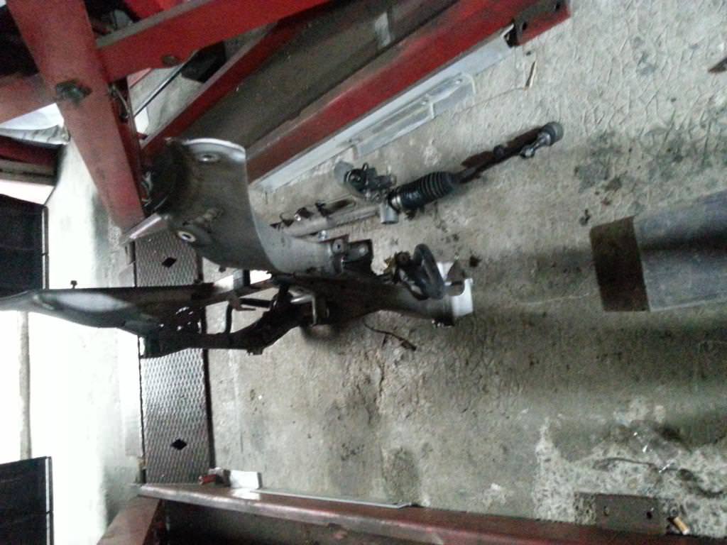

motorsport.buissonville Posté(e) le 29 mai 2015 Signaler Partager Posté(e) le 29 mai 2015 Salut ///Miste. Pour arriver au carter, tu as démonté la crémaillère de direction et les supports moteurs, tu dois soutenir le moteur par au dessus ou il tient via un cric côté boîte?merci de tes conseils pour arriver jusqu'au carter... Lien vers le commentaire Partager sur d’autres sites Plus d'options de partage...
Gatouille Posté(e) le 29 mai 2015 Signaler Partager Posté(e) le 29 mai 2015 Bravo pour le reportage, il était temps en effet, cela me pousse de plus en plus â penser que sur les E36/46 qui ont qd même qq annėes et km, le mieux est de le faire d'office si cela n'a pas déja ėte fait recemment. Lien vers le commentaire Partager sur d’autres sites Plus d'options de partage...
