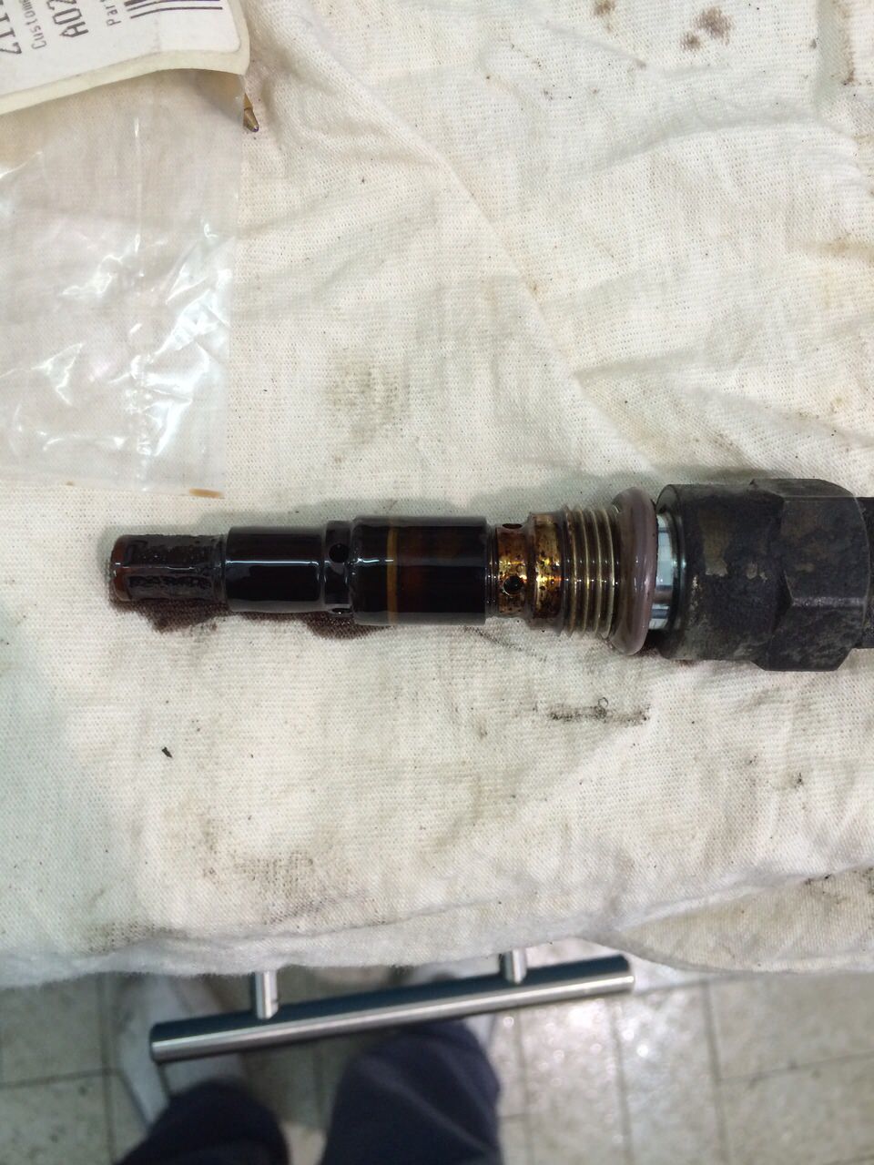

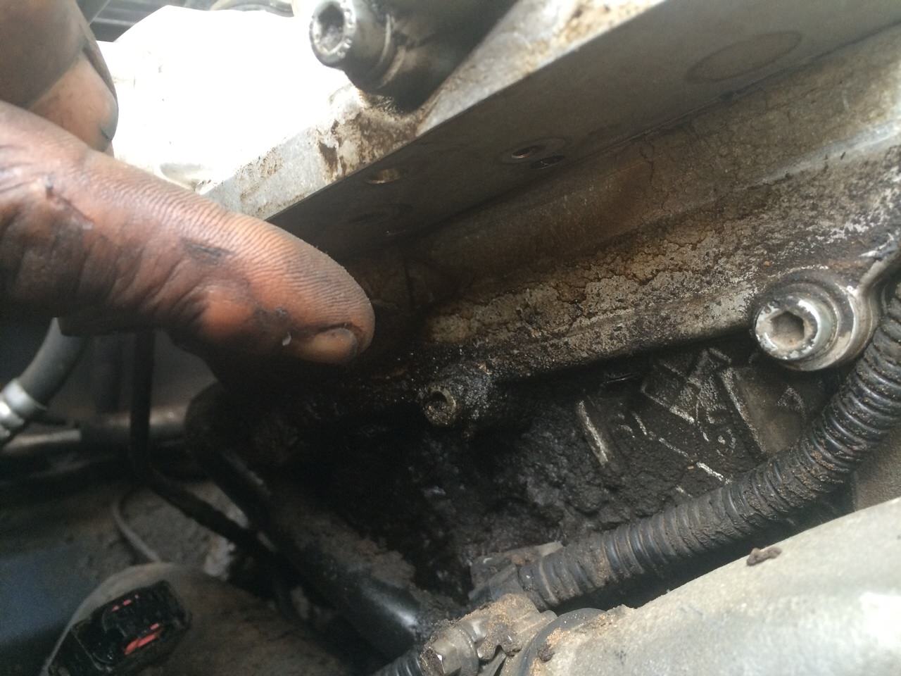

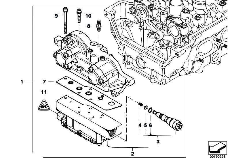

J'ai un bon mécanicien qui m'aide à la retaper. J'avais une fuite au niveau du Vanos : Pièce n&dégouté;7

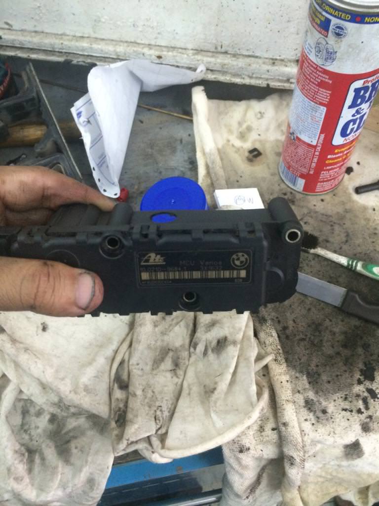

Au passage, je vous ai mis quelques photos sympathiques de l'état du bordel transmises par mon mécanicien..

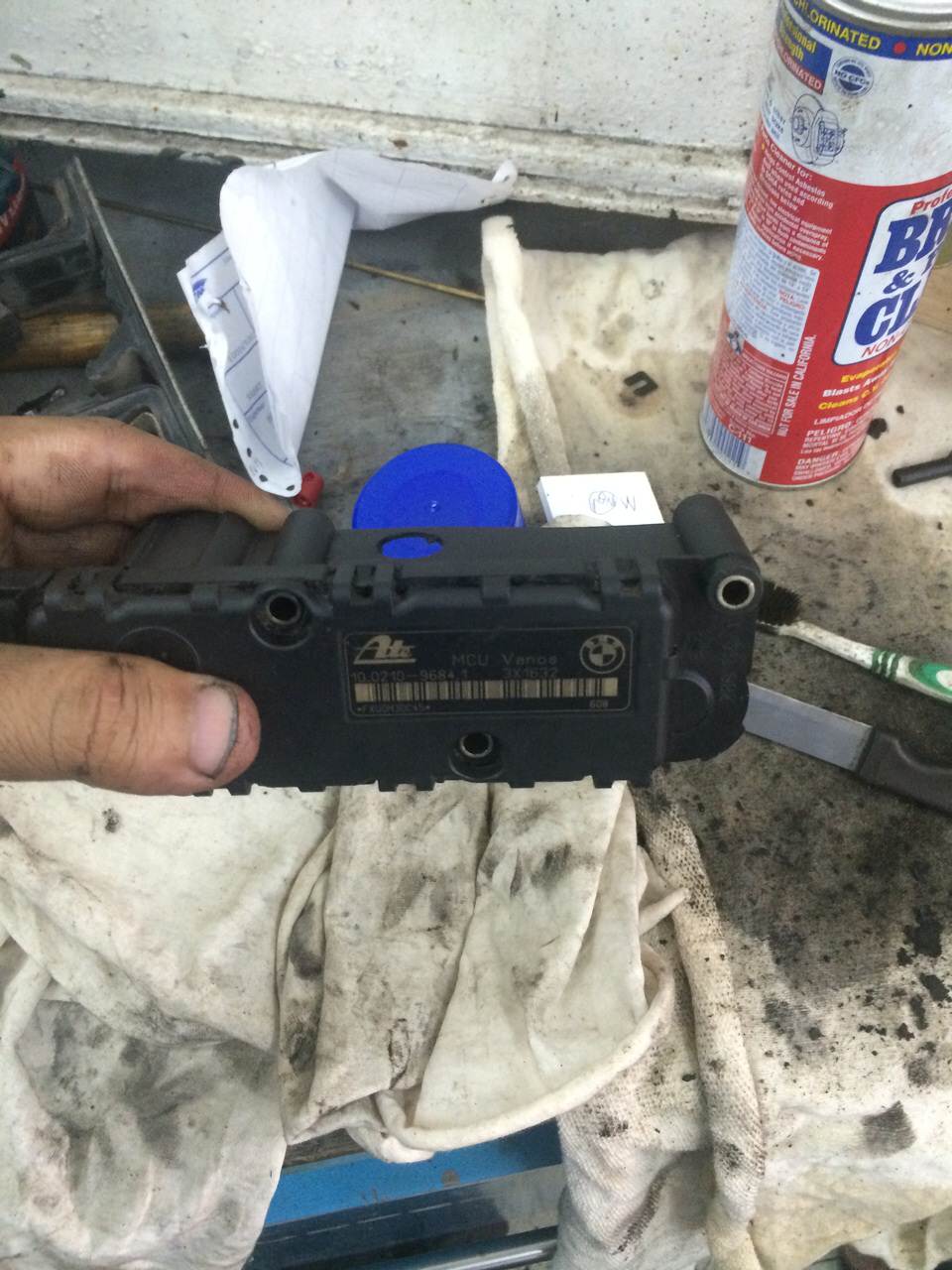

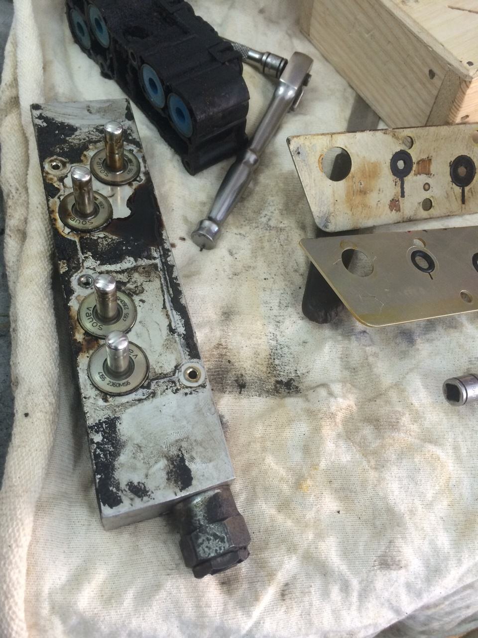

Sinon voilà mon mécanicien m'a dit que mes "électrovannes de Vanos étais bloquées, vraiment bloquées (on entendait rien à l'approche de l'aimant) !! et qu'il les a débloqué difficilement avec un gros aimant et un produit spray. Maintenant on entend un gros clak sur les 4 éléctrovannes".

Bonjour,
Avec ce lien http://www.zpost.com/forums/showthread.php?t=838926  tu obtiens le schéma et la nomenclature des composants électroniques à utiliser afin que tu puisses construire le petit boitier permettant d'actionner les électrovannes du Vanos de la M3 E46.
Avec le lien suivant  http://www.beisansystems.com  tu as l'adresse de la société qui fournit le matos permettant de  réparer les Vanos BEUMEU. J'ai déjà commandé. Prix corrects et livraison rapide. Sur ce site tu as également la documentation permettant de démonter et remonter sereinement le vanos.

J'ai également procédé au nettoyage de ce bloc de commande des électrovannes et quand je mettais un aimant ca faisait plutot un petit clic qu'un gros clak .

Du coup pas mal de choses à reconditionner progressivement mais "rien n'a l'air grave". Le problème ici en l’occurrence était une fuite au joint vanos (pièce n°7 telle que décrite dans mon exposé). Tu peux également voir sur les photos jointes que le filtre vanos n'était pas en très bon état et que c'était pas très beau à voir..

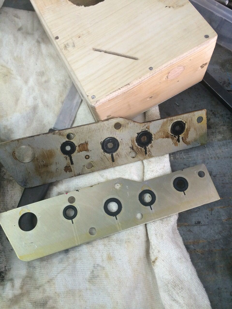

Effectivement,il y a un peu de travail :!:
Quand je vois la gueule de filtre vanos :| il n'a pas du etre changé souvent ainsi que l'huile moteur qui ressemble à du pétrole :perenoel:

En voyant les photos jointes, est ce que c'est possible d'après vous que ce soit les joints thoriques hautes températures des électrovannes qui aient laché et qui soient responsable de la fuite et du blocage des electrovannes ?
Je sais pas quoi demander à mon mécanicien en fait, je lui ai dit qu'il fallait qu'il s'assure du fonctionnement du vanos avant que je ramene de France les deux capteurs AAC mais doit il ouvrir le boitier des électrovannes a tout prix ? Si il le fait, cela suffira t il à valider leur bon fonctionnement ? Ce qui m'étonne c'est qu'il les aient débloqué avec un aimant et qu'il n'aie pas ouvert directement..
