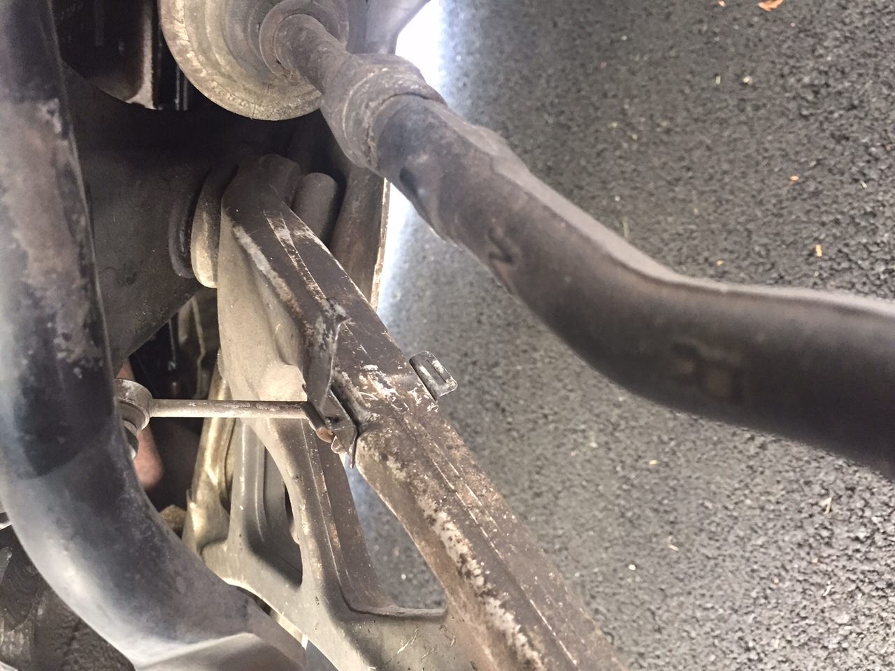

Posté(e) le 9 juillet 201510 a comment_722085 bonjour a tous!! Alors voila j'ai demonter une roue et je vois un truc fixer sur le triangle et relier a un petit boitier...C'est quoi? car la piece est casser.. les photos parleront d'elles même hehe merci les gars je suis curieux surtout que si c'est important je vais la changer
Posté(e) le 9 juillet 201510 a comment_722088 Je crois que c'est le capteur du correcteur d'assiette des feux xénons
Posté(e) le 9 juillet 201510 a comment_722092 Salut, Ceci est le correcteur d'assiette des phares aux xénons. Tu les trouves à l'avant gauche et a l'arrière gauche généralement.
Posté(e) le 9 juillet 201510 a comment_722105 Salut, Ceci est le correcteur d'assiette des phares aux xénons. Tu les trouves à l'avant gauche et a l'arrière gauche généralement. T'es sûr que c'est pas plutôt côté passager, donc avant DROIT ???
Posté(e) le 9 juillet 201510 a comment_722111 sur la mienne c'est avant droit il avait aussi cassé.mais si vite et assez facile a réparer. depuis pas des soucis.
Posté(e) le 9 juillet 201510 a comment_722120 T'es sûr que c'est pas plutôt côté passager, donc avant DROIT ??? Sur ma e92 c'est bien à gauche (coté chauffeur) et série 1 aussi. Sur la E46, ils sont à droite alors?
Posté(e) le 9 juillet 201510 a comment_722124 Avant droit sur E46 coté passager, c'est sur ! On voit d'ailleurs le R pour right sur la barre de direction ... Modifié le 9 juillet 201510 a par sebicrew
Posté(e) le 9 juillet 201510 a comment_722127 Sur ma e92 c'est bien à gauche (coté chauffeur) et série 1 aussi. Sur la E46, ils sont à droite alors? ouep !! en tout cas pour la même c'est comme ça
Posté(e) le 10 juillet 201510 a Auteur comment_722211 merci les mecs pour les réponses!!! put***n je me demandais pourquoi tout le monde me faisais les appels de phares haha sa ma souler je l'avait enlever mdrrrrr il doit avoir une position spécial ? car on peut le mettre de plusieurs façon possible... Et oui c'est bien du coté droit....
Posté(e) le 10 juillet 201510 a comment_722252 j'ai eu aussi quelques appels de phares. après avoir ressoudé la patte il a quand même fallu pré-réglé les phares manuellement via les mollettes de réglage sur les phares. depuis nickel Modifié le 10 juillet 201510 a par tank
Posté(e) le 11 juillet 201510 a comment_722382 ... après avoir ressoudé la patte il a quand même fallu pré-réglé les phares manuellement via les mollettes de réglage sur les phares. ...
