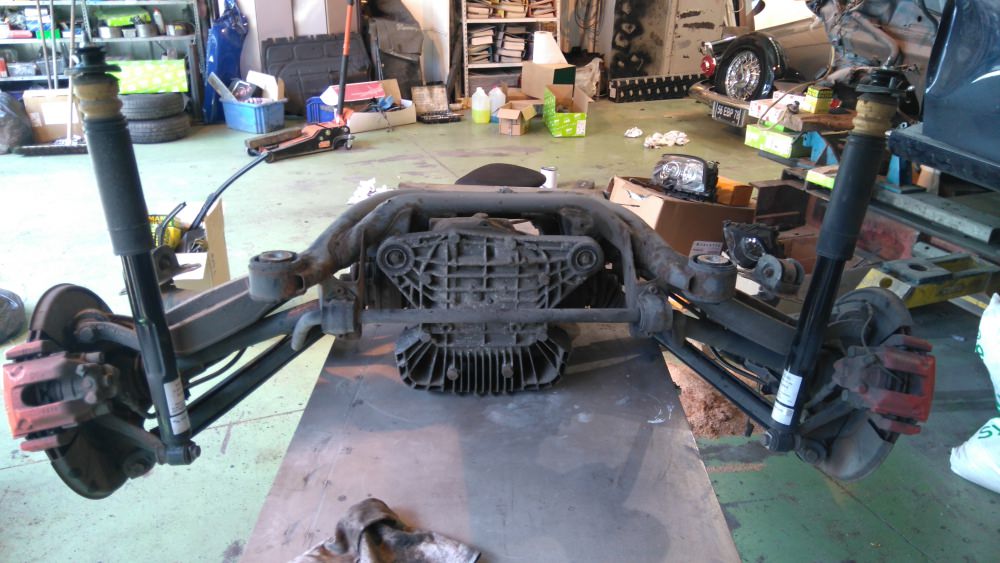

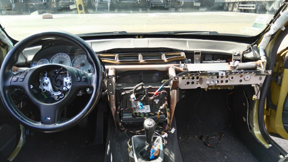

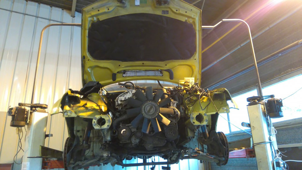

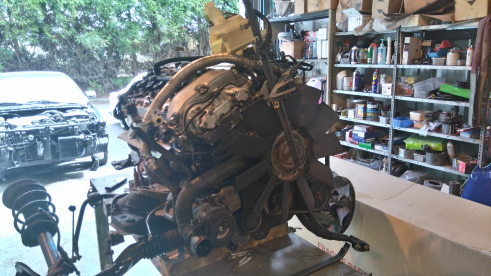

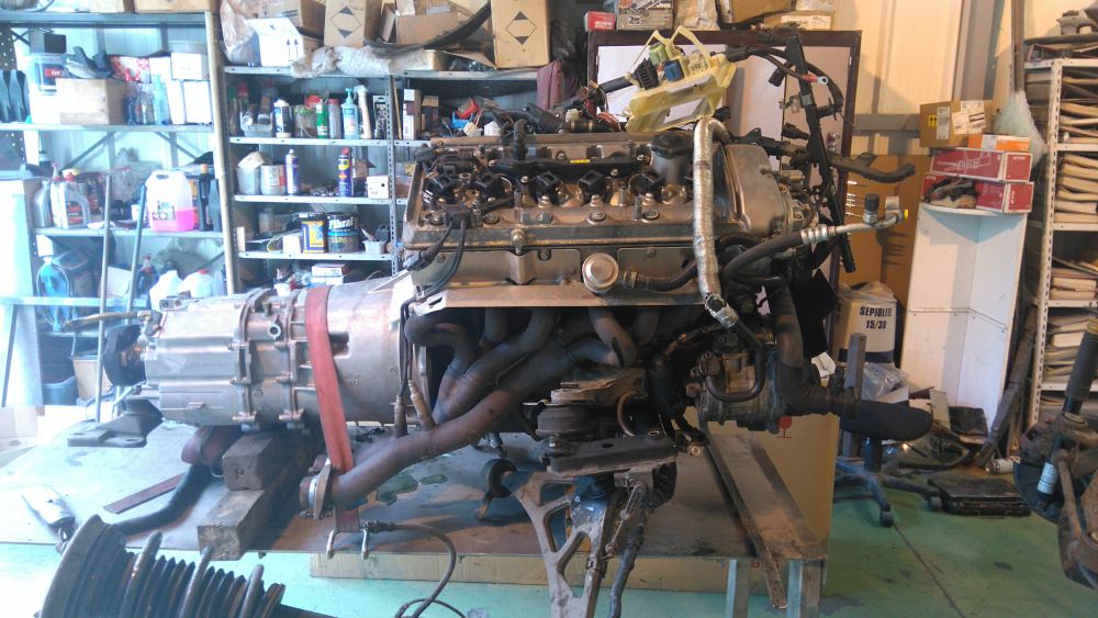

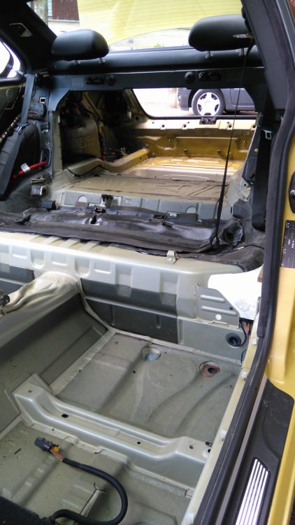

M-rapidity Posté(e) le 6 août 2016 Auteur Signaler Partager Posté(e) le 6 août 2016 Re bonjour à tous, Voici des nouvelles de la belle phoenix qui je suis entrain de desossée pour passer enfin sur la marbre . Il va y avoir 2 marbre, un avec train roulant pour voir déjà si la caisse et rattrapable (on ne sais jamais) et un sans train roulant avec la totale, toute les piges pour la remettre au côte constructeur. J'en ai profité pour commander les renforts de châssis et le kit powerflex complet train arrière . A la suite de ça elle va recevoir ses tirant réglable, ses durites aviation x4+RBF600, barre anti-rapprochement av origine M3 phase 2/arr weichers, une bonne vidange de tout les fluides ainsi que quelque bricole neuf comme de la visserie échappement silent bloc etc... J'ai hâte mais pour faire du bon boulot il m'a fallu enlever également tout l’intérieur et avec la réparation et tout le remontage faut compter au minimum 1 mois. Mais bon après elle sera nickel prête a rouler sur piste ou sur route . Voici quelque photo de la voiture non fini demain c'est dépose du moteur il m'a fallu 2 jours pour faire ça (avec la journée de demain) épuisant. Bonne soirée à tous 2 Lien vers le commentaire Partager sur d’autres sites Plus d'options de partage...

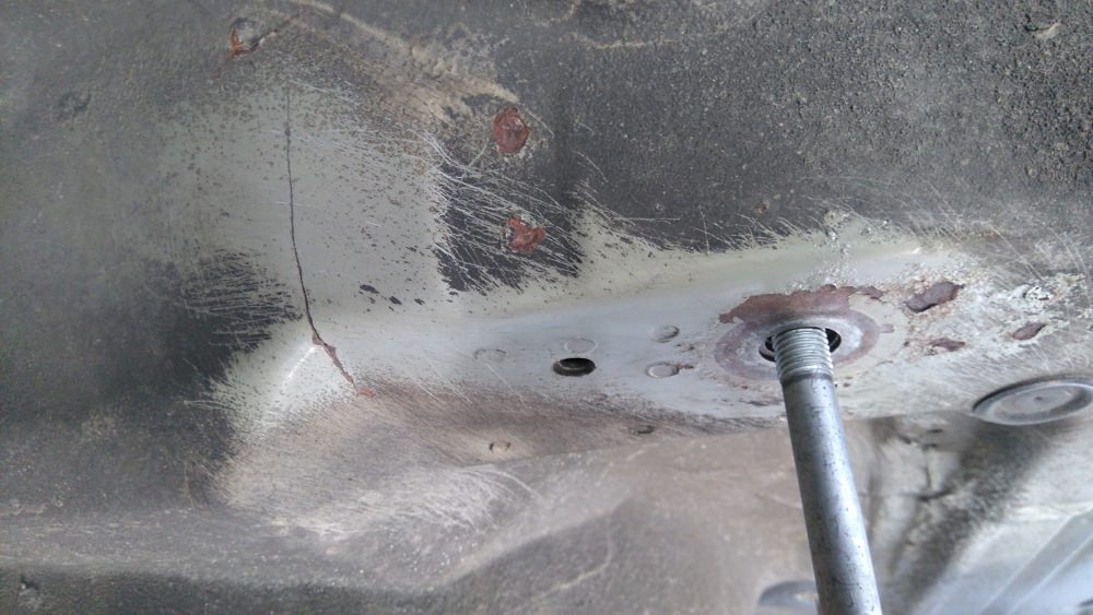

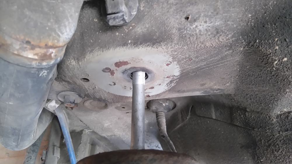

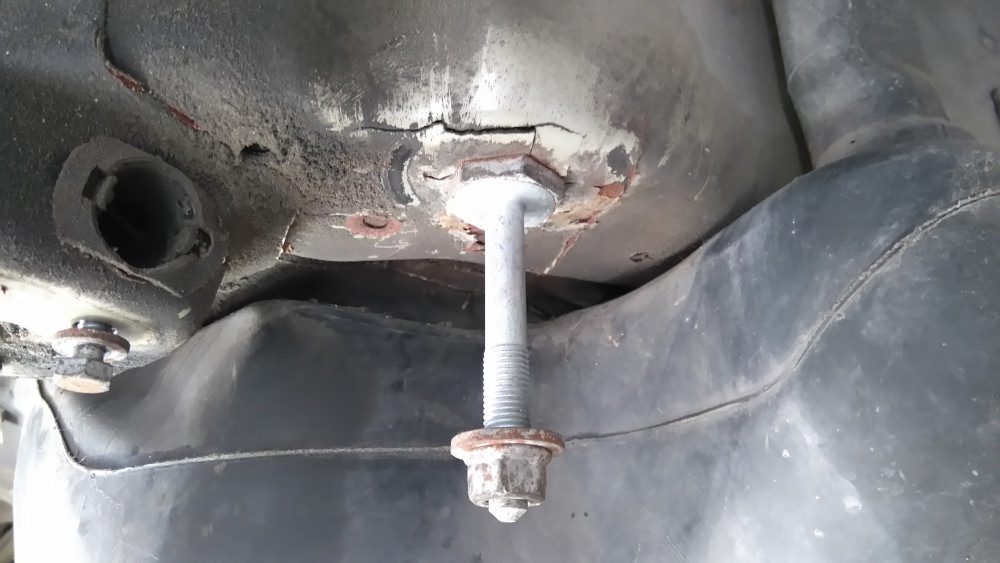

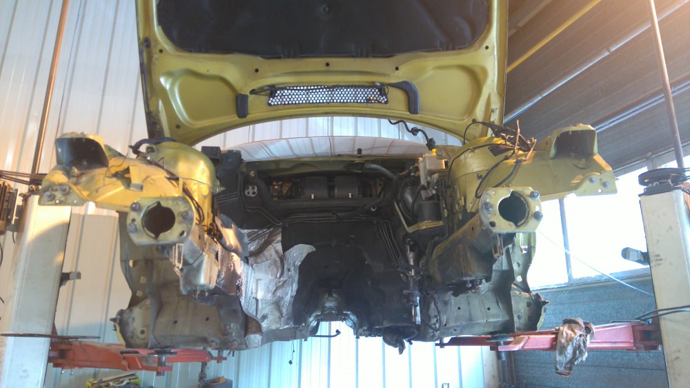

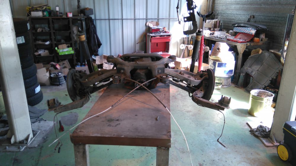

M-rapidity Posté(e) le 7 août 2016 Auteur Signaler Partager Posté(e) le 7 août 2016 Le moteur va descendre demain je me suis donc attaquer au train arrière, déchirure en vue 2 Lien vers le commentaire Partager sur d’autres sites Plus d'options de partage...

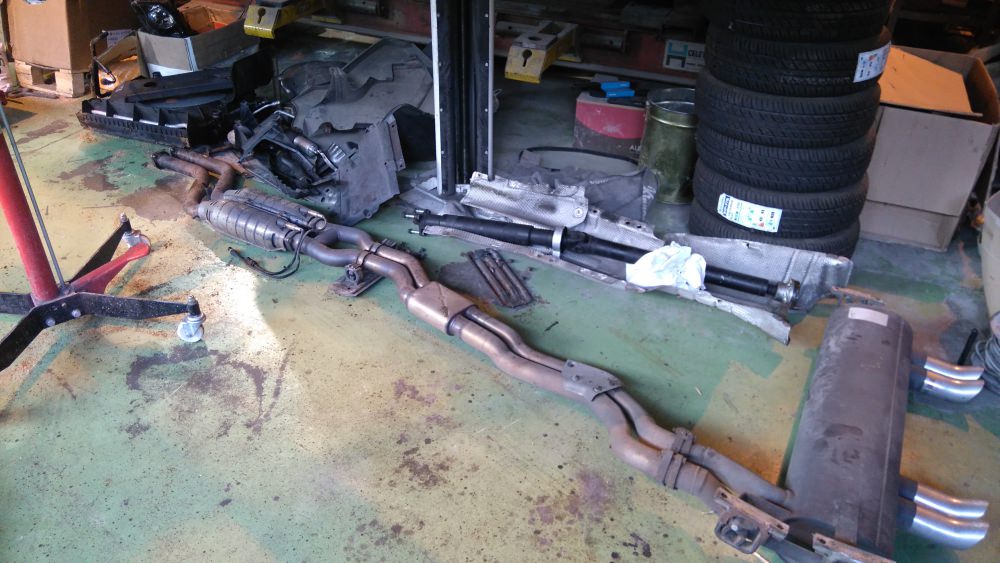

M-rapidity Posté(e) le 8 août 2016 Auteur Signaler Partager Posté(e) le 8 août 2016 Merci bien les amis, moi je vous dit il en faut du courage mais le plus gros est fait. Le moteur est descendu, il me reste toutes les petites tôles pare-chaleur etc... à bientôt pour la suite. 1 Lien vers le commentaire Partager sur d’autres sites Plus d'options de partage...

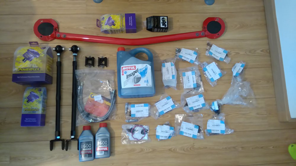

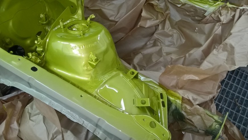

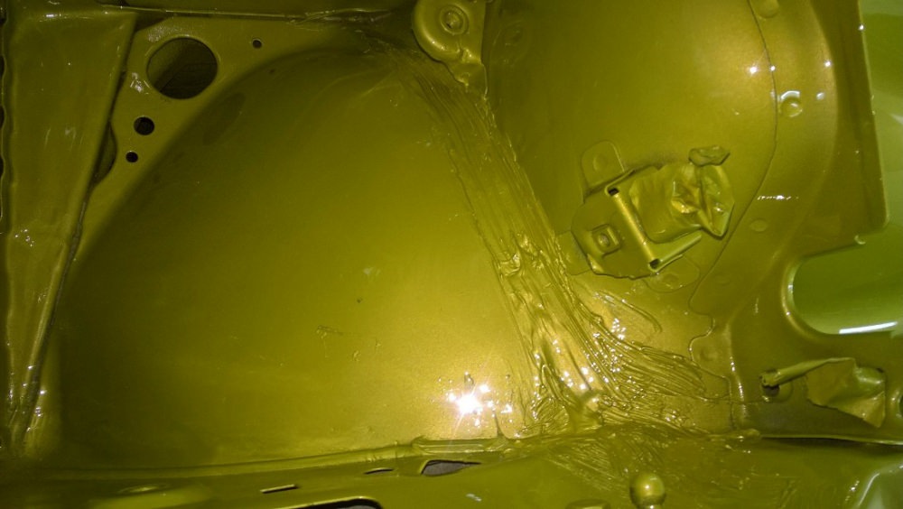

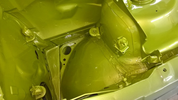

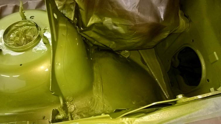

M-rapidity Posté(e) le 22 août 2016 Auteur Signaler Partager Posté(e) le 22 août 2016 Commande passée sur divers sites, pour une petite remise à neuf . La suite prochainement. 3 Lien vers le commentaire Partager sur d’autres sites Plus d'options de partage...

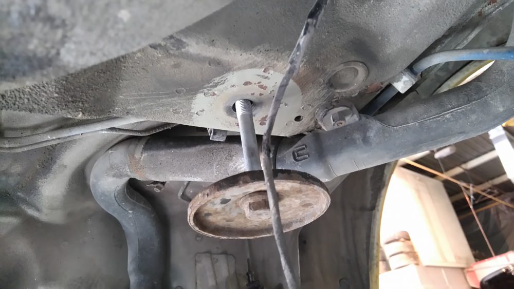

killerfox Posté(e) le 31 août 2016 Signaler Partager Posté(e) le 31 août 2016 Quel choc la voiture a t'elle reçu pour avoir la déchirure au niveau de là tourelles d'amortisseurs ? Merci Lien vers le commentaire Partager sur d’autres sites Plus d'options de partage...

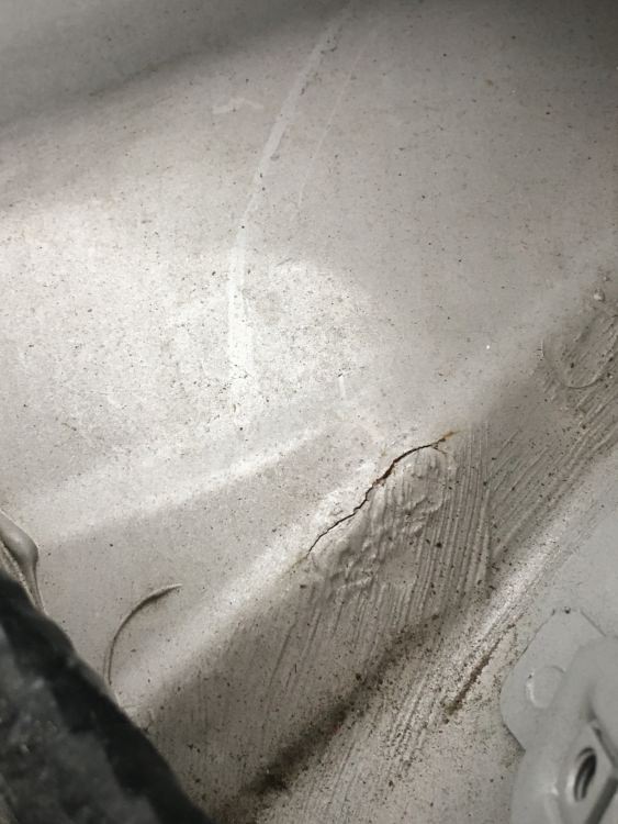

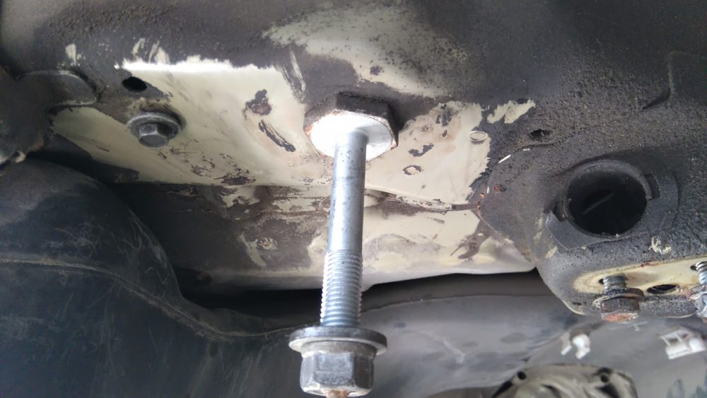

fanch29 Posté(e) le 31 août 2016 Signaler Partager Posté(e) le 31 août 2016 ta une sacré motivation , encore bravo. moi j'ai constaté depuis quelques jours que l'espèce de colle qui sont sur les petites pattes qui sont sur les tourelles d'amortisseurs avant commencent à se fissurer... est ce que c'est grave? Lien vers le commentaire Partager sur d’autres sites Plus d'options de partage...
killerfox Posté(e) le 31 août 2016 Signaler Partager Posté(e) le 31 août 2016 Il y a 3 heures, fanch29 a dit : ta une sacré motivation , encore bravo. moi j'ai constaté depuis quelques jours que l'espèce de colle qui sont sur les petites pattes qui sont sur les tourelles d'amortisseurs avant commencent à se fissurer... est ce que c'est grave? Une photo ? Lien vers le commentaire Partager sur d’autres sites Plus d'options de partage...

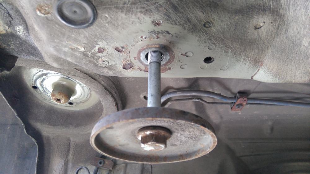

fanch29 Posté(e) le 1 septembre 2016 Signaler Partager Posté(e) le 1 septembre 2016 voila 2 photo: 1 Lien vers le commentaire Partager sur d’autres sites Plus d'options de partage...
killerfox Posté(e) le 1 septembre 2016 Signaler Partager Posté(e) le 1 septembre 2016 Moi j'ai ça .... apres il faudrait voir si c'est juste le genre de mastic ou bien la tôle qui est fissuré... Lien vers le commentaire Partager sur d’autres sites Plus d'options de partage...
