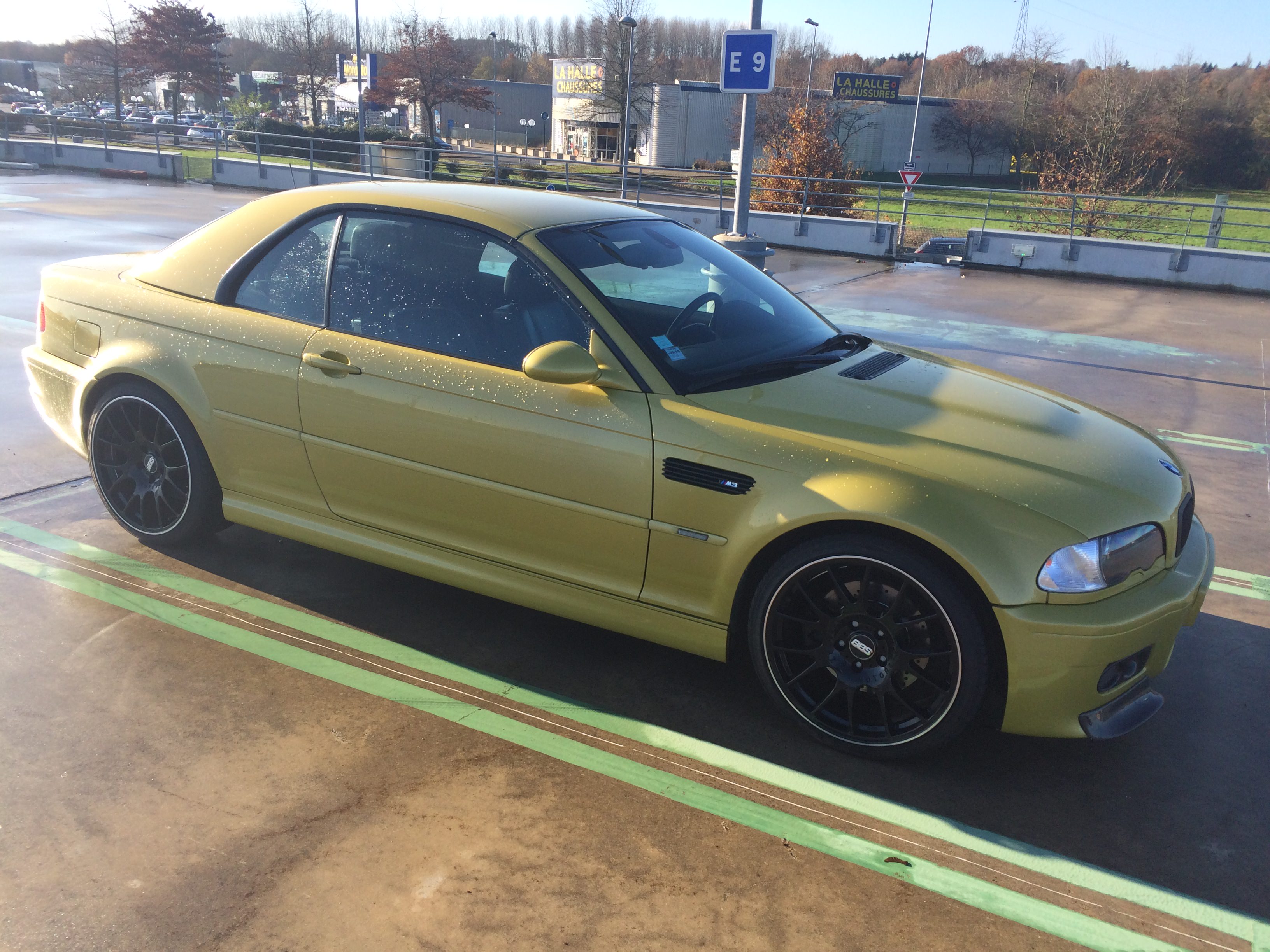

Posté(e) le 18 décembre 20159 a Auteur comment_753020 J'ai des bbs motorsport voila la photo de la voiture avec les jantes
