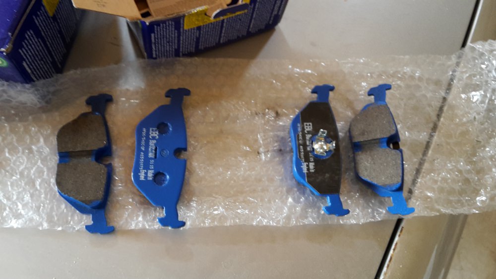

Maxthethreat Posté(e) le 1 mai 2016 Auteur Signaler Partager Posté(e) le 1 mai 2016 Merci pour le retour d’expérience les gars c'est sympa ! Effectivement c'est ce qui ressort souvent des essais des ebc sur des bmw, ce sont pas vraiment des plaquettes adaptées a des véhicules d'1t500.. En dessous de jaune, pas adapté au poids, et les orange sont censées durer 35 tours d'apres le fabriquant, donc pas adapté aux trackdays.. On va tester les bleus, j'ai vraiment trouvé très peu d'avis sur ces plaquettes, mais elles ont été utilisées dans des championnats reconnus a l’étranger pour des courses de 6h. Les jaunes j'ai peur que ce soit trop light.. Quelques petites photos de plus, prises dans le virage du petit pont : Désolé pour l’état de la voiture, faut qu'on fasse un peu d'efforts sur l’esthétique ^^ c'est très moche le pare choc sans les plastiques noirs, et la plaque qui est dégueulasse .. Sinon, je sais pas combien il reste dans le passage de roue arrière, mais ça touche pas en tout cas, même si ça ne doit pas en être loin Lien vers le commentaire Partager sur d’autres sites Plus d'options de partage...

Invité Posté(e) le 26 mai 2016 Signaler Partager Posté(e) le 26 mai 2016 Le 1/5/2016 à 16:42, Maxthethreat a dit : Merci pour le retour d’expérience les gars c'est sympa ! Effectivement c'est ce qui ressort souvent des essais des ebc sur des bmw, ce sont pas vraiment des plaquettes adaptées a des véhicules d'1t500.. En dessous de jaune, pas adapté au poids, et les orange sont censées durer 35 tours d'apres le fabriquant, donc pas adapté aux trackdays.. On va tester les bleus, j'ai vraiment trouvé très peu d'avis sur ces plaquettes, mais elles ont été utilisées dans des championnats reconnus a l’étranger pour des courses de 6h. Les jaunes j'ai peur que ce soit trop light.. Quelques petites photos de plus, prises dans le virage du petit pont : Désolé pour l’état de la voiture, faut qu'on fasse un peu d'efforts sur l’esthétique ^^ c'est très moche le pare choc sans les plastiques noirs, et la plaque qui est dégueulasse .. Sinon, je sais pas combien il reste dans le passage de roue arrière, mais ça touche pas en tout cas, même si ça ne doit pas en être loin Arffff , l 'esthetique on s'en B.... enfin c est pas un pare choc de M3 ou une baguette d habillage qui va faire que l auto marche bien et est bien reglée ... Pas l 'urgence en tout cas . Lien vers le commentaire Partager sur d’autres sites Plus d'options de partage...

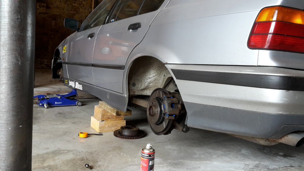

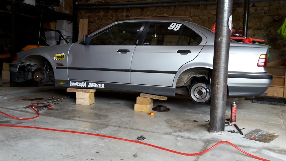

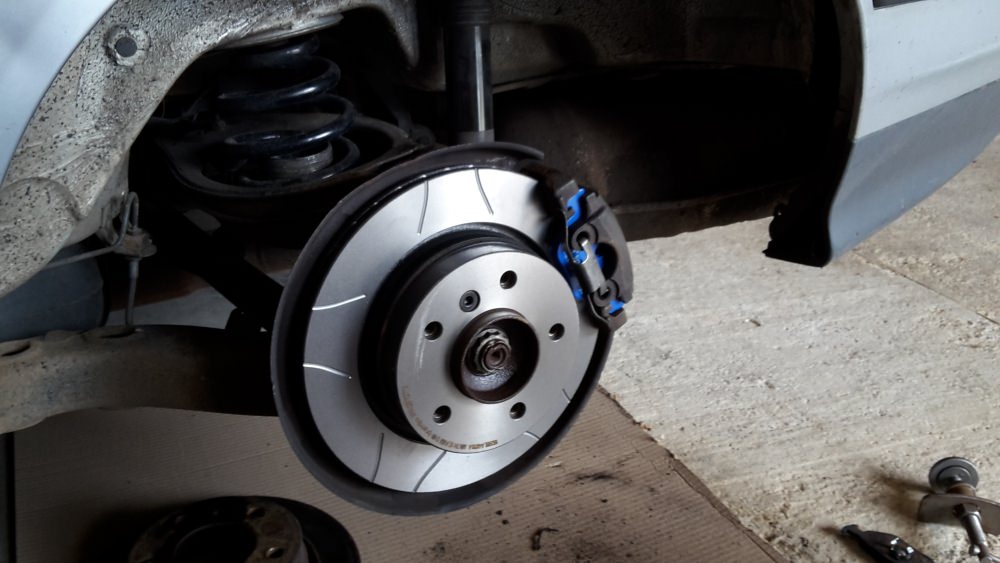

gagipro Posté(e) le 13 novembre 2016 Signaler Partager Posté(e) le 13 novembre 2016 Le 04/06/2016 à 18:17, Maxthethreat a dit : Salut salut ! Oui je suis plutôt d'accord avec toi pour dire que la longueur de la biellette n'influe en rien, de toute façon c'est réglable parce que c'est de "l'universel" et que ça doit pouvoir s'adapter a un maximum de voitures je penses.. On les a donc laissées comme on les avait mises pour le moment, on y retouchera le jour où on fera une vraie géométrie. Sinon, j'ai monté les nouveaux disques AR, qu'on avait encore jamais changé, et les plaquettes EBC Bluestuff aux 4 coins. On a hâte de voir ce que ça vaut, verdict le 18 juin a charade normalement ! En tout cas le service était bon, commandées sur automostop le jeudi soir, reçues le mercredi d’après, en ayant pris la livraison gratuite à domicile, c'est raisonnables pour des pièces importées et pas courantes. Et des petits autocollants dans les boites, ça coûte rien et ça fait toujours plaisir. J'ai aussi rebricolé le pare choc avant pour remettre le bout de plastique noir, et faut que je fasses une plaque d'imat "racing" en plastique comme à l'arrière. Quelques photos du démontage et du remontage : Before : Celles ci on peut dire qu'elles ont été usées, on est allé un peu trop loin dans la plaquette la, mais on le savait à la dernière journée. Les disques sont pas abîmés donc ça va, on a arrêté à temps, par contre je vous raconte pas la gueule du témoin d'usure ^^ After : les arrières : Et le tout sur la voiture : C'est tout beau quand c'est neuf ! Avec le combi Volkswagen de mon père en reflet ! Et le buggy Volkswagen en arrière plan J'ai pas eut le temps de purger les freins, j’espère avoir le temps la veille au soir, histoire d'être bien sur, mais normalement doit pas y avoir plus d'air qu'avant. J'ai vu qu'on a encore un slick de déformé, il fait une grosse boule, ça commence à me faire chier. Faut croire que ces slicks c’était pas l’idéal pour faire du circuit, en plus ils ont les flans craquelés et tiennent pas le gonflage plus d'une demi journée pour certains donc c'est pas évident de rouler avec des bonnes pressions. J'aimerai bien trouver deux nouveaux pneus à monter sur les jantes dont les pneus sont déformés, parce qu'il ne nous en reste plus que 4 d'utilisables la, ça ferait chier de devoir remonter des pneus "tourisme". Vous avez des idées de bons pneus qui coûtent pas un bras en neuf et qui tiendraient une saison de 5 à 6 sorties avec +/- 200 km par journée ? J'ai pas envie de retenter l’expérience sur des pneus d'occasion, et les vrais slick yoko ou michelin coûtent 250€ l'unité donc c'est difficilement envisageable. Les Federal RSR c'est vraiment pas idéal ? les ad08r, les ns2r c'est mieux ? J'ai peur de les brûler en 1 journée ces pneus.. Un p'tit retour d’expérience parmi les pistards serait bien apprécié Merci d'avance, et bonne soirée ! Bien la 2.8! Moi je roulais des toyo 888, ils m'ont fait 2 ans sur 3.2. mais je suis gentil avec la mécanique. je viens de passer sur 888r, pas encore testés. ce sera surement mon jeu pluie si je me décide à passer sur du slick. et sinon comment ça se passe pour tourner à Charade, je suis du Puy de Dôme aussi!? Fais signe si t'as un bon plan Charade Lien vers le commentaire Partager sur d’autres sites Plus d'options de partage...
