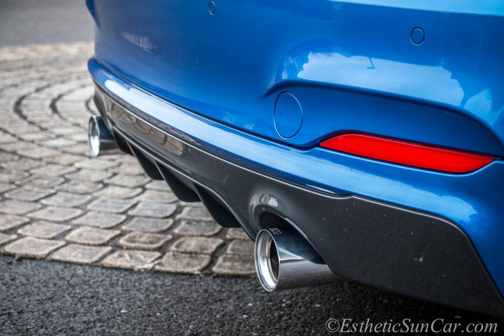

Peinture du diffuseur M Performance réalisée à l'époque par Carrosserie 1PEC :
- Partie extérieure en Estoril Blau II (Code peinture BMW: B45)
- Partie médiane en Dark Shadow comme le diffuseur d'origine (Code peinture BMW: B27). Cela permet de bien faire ressortir la partie centrale brute.
- Partie centrale en brut (non peint)
Photos issues du détailing de 12/2016:
15577929_1190428781039169_2663760118618509389_o.thumb.jpg.63368c915179ff2899a4c4cfad42db32.jpg
15626294_1190428587705855_3392595358510810197_o.thumb.jpg.22bda5bd2a221d896a83cadb12aeb004.jpg
15626255_1190428571039190_6749645116529370422_o.thumb.jpg.548d72d0998446c91043806f67fba7db.jpg
