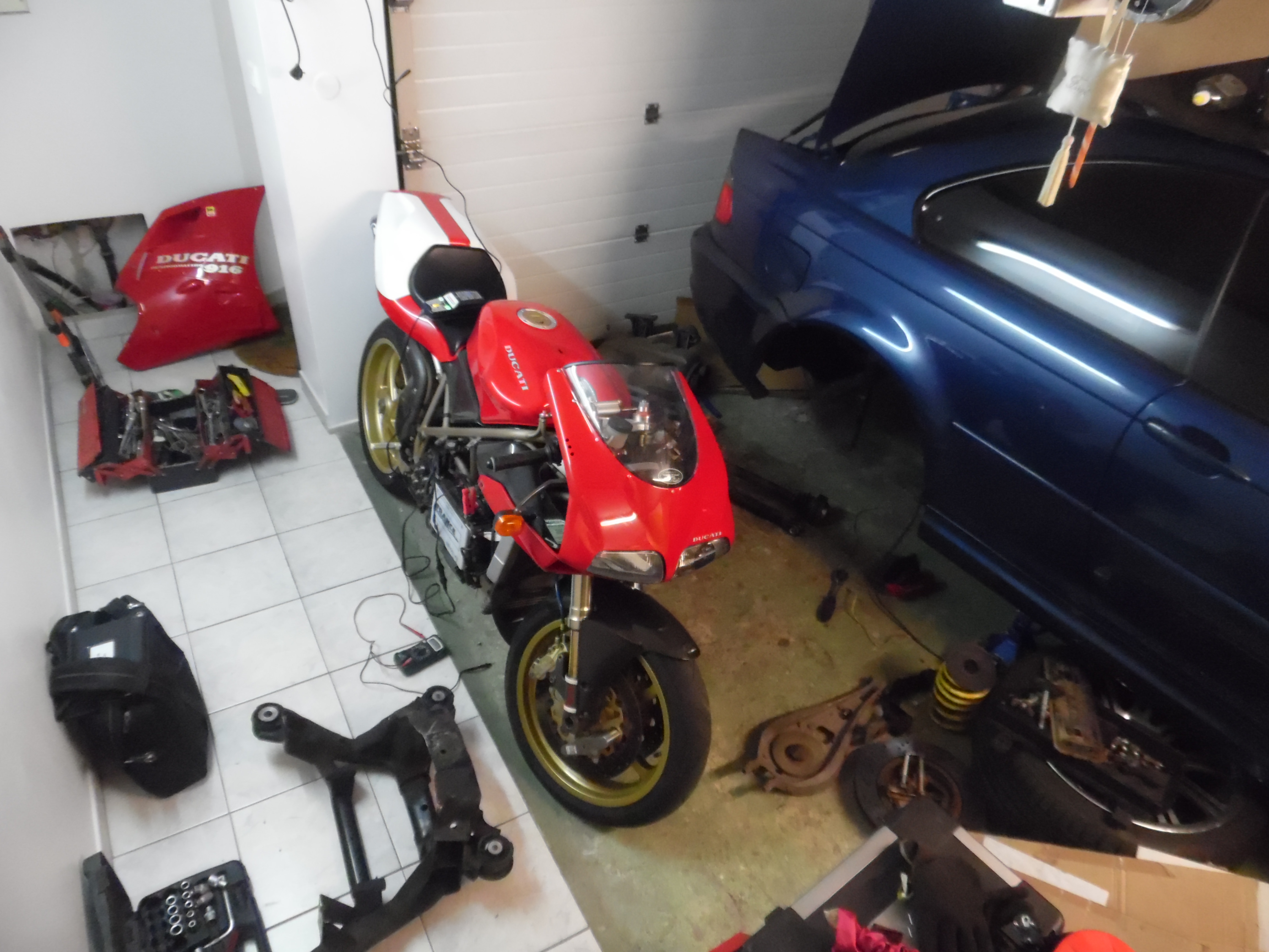

Posté(e) le 8 mai 20169 a comment_780544 Il y a 16 heures, louisrousillon a dit : j'ai fait un chek je sais pa ssi ça craint de rouler comme ça avec le peu de KM que tu fais, ça m'étonnerais que tu risques quelque chose... Il y a 16 heures, louisrousillon a dit : J’aimerai voir une photo de cette jonction d'une autre M voir si c'est acceptable ... Je pourrai te faire une photo du dessous de ma merguez, mais tu risquerais de me faire un malaise... (tu devrais passer plus de temps au volant de ta belle au lieu de dessous...)
Posté(e) le 8 mai 20169 a comment_780545 allez, pour le plaisir voici l'état de mon garage actuellement...
Posté(e) le 8 mai 20169 a Auteur comment_780573 Merci pour vos retours en tout cas... Sacré chantier 916 t'habite pas trop loin de chez moi lol La ça buche j'ai un niveau très inférieur tu me demande une vidange ok mais là chapeau démontage du train arrière sans pont!
