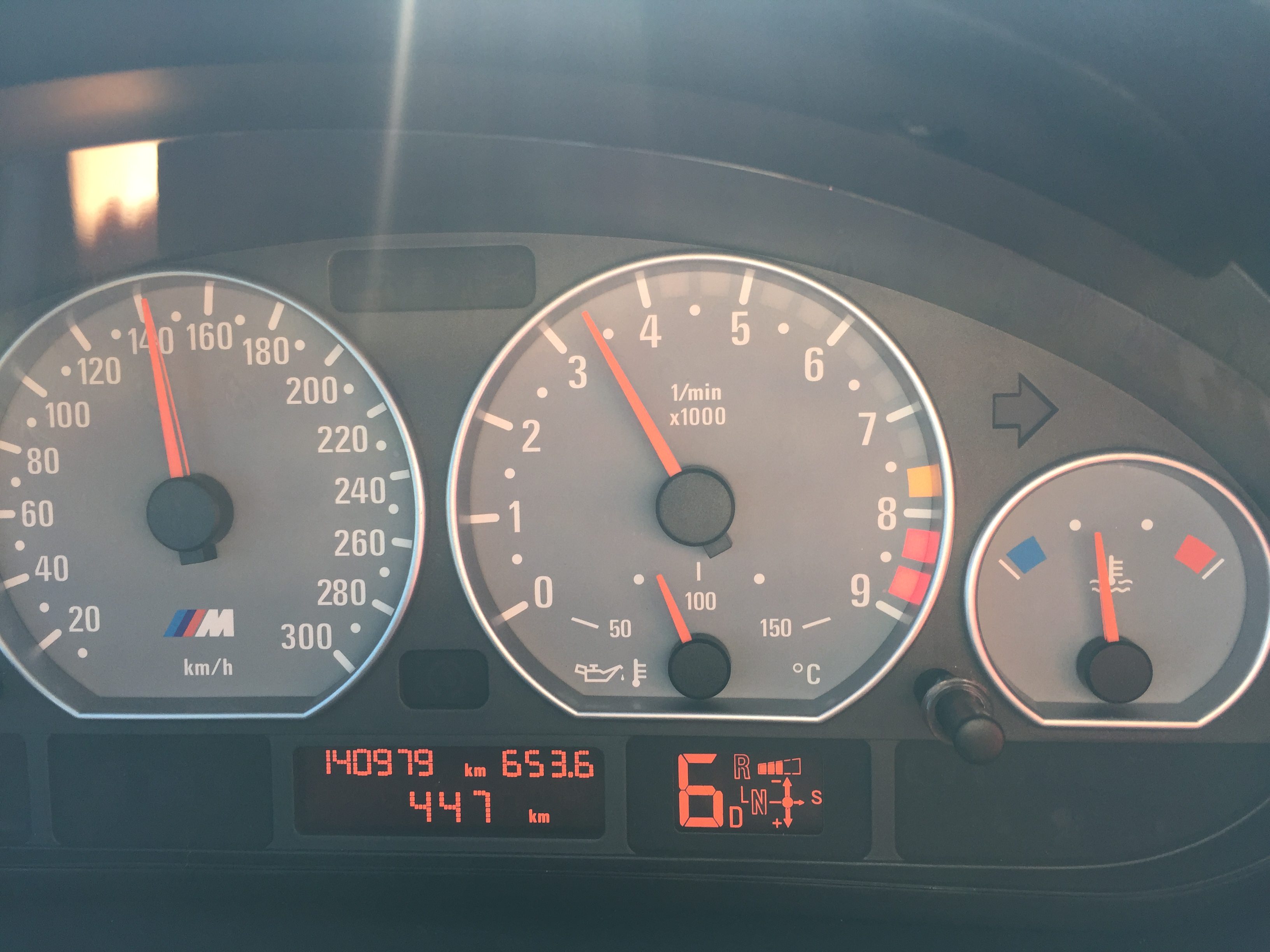

Posté(e) le 18 avril 20169 a Auteur comment_777380 Voilà pour la photo ! Pour info ! J'avais effectué 100km d'autoroute sur du plat, température extérieure 15• ! Les deux trois sortie de péage elle montait légèrement plus sans non plus atteindre les 100•, Eau jamais au milieu même en ville à un feu rouge ou circulation "lente" J'ai rendez-vous chez BMW pour un oil service jeudi je leur en toucherais 2 mots ! Mais d'après vous, avant de me faire proposer le changement de bloc par Bmw ( humour ) est-ce un comportement normal ? Encore merci pour votre participation !
Posté(e) le 18 avril 20169 a comment_777382 Ta photo pour une vitesse stabilisée ne me choque pas! -> pour info, les graduations de la température d eau ne sont pas du tout linéaires : entre les deux points, qq degrés font beaucoup bouger l aiguille, ce qui n est pas le cas en dessous du point! (Possibilité de visualiser la température d eau en numérique au tableau de bord via les fonctions cachées!)
Posté(e) le 18 avril 20169 a comment_777384 Je pensais que ton aiguille était bien plus basse à vitesse stabilisé.... Je suis d'accord avec Leo,ta photo ne me choque pas Ce qui est plus "étrange" c'est qu'en ville ou en circulation lente,elle ne se mette pas au milieu...même si ce n'est pas dramatique
Posté(e) le 18 avril 20169 a Auteur comment_777387 Disons que l'eau ne m'inquiète pas de trop c'est surtout l'huile, est-ce normal qu'elle ne reste pas à minimum 90• ? Sur l'E90 une fois l'huile passé le temps de chauffe, elle se stabilisait autour de 95-100 degrés mais ne descendait jamais plus bas... C'est pour ça que je me pose la question ! Pas envie de coller 8.000tr si l'huile est à 80...
Posté(e) le 18 avril 20169 a comment_777388 Pour ma part,la mienne l huile n est pas toujours à 90 degrés non plus.Et pour l eau c est pareil que toi.
Posté(e) le 18 avril 20169 a Auteur comment_777391 Je dois sûrement m'inquiéter pour rien, on verras bien avec la remontée des températures sur ça évolue à ce niveau ! Tant mieux qu'il n'y ai rien d'inquiétant ! Et puis avec du recul je préfère dans ce sens là plutôt qu'une surchauffe ! Merci à tous ! Je vous tiens au courant des possibles évolutions !
Posté(e) le 18 avril 20169 a comment_777393 Comme déjà expliqué j'ai eu la blague mais mon aiguille descendait plus bas quand l'auto n’était pas en charge = carlostat depuis nickel (sauf en descente elle est légèrement avant le milieu) en laissant l'auto aller . Par contre l'aiguille doit être au milieu en ville par ex selon BMW la température de fonctionnement d'huile est de 80° donc tu est dans les normes...
Posté(e) le 19 avril 20169 a comment_777408 Salut Yannis, Idem, sur ta photo, rien ne me semble anormal. A voir ce que dira BMW lors de ton oil service.

Posté(e) le 19 avril 20169 a comment_777424 Bon alors moi je vais à l'inverse des autres... l'eau ne me choque pas, mais me semble qu'à 140, mon aiguille d'huile est plus proche des 100.. pas à 100, bien sûr, mais un peu après le milieu de la zone 50/100. Or toi, tu es en dessous dudit milieu.

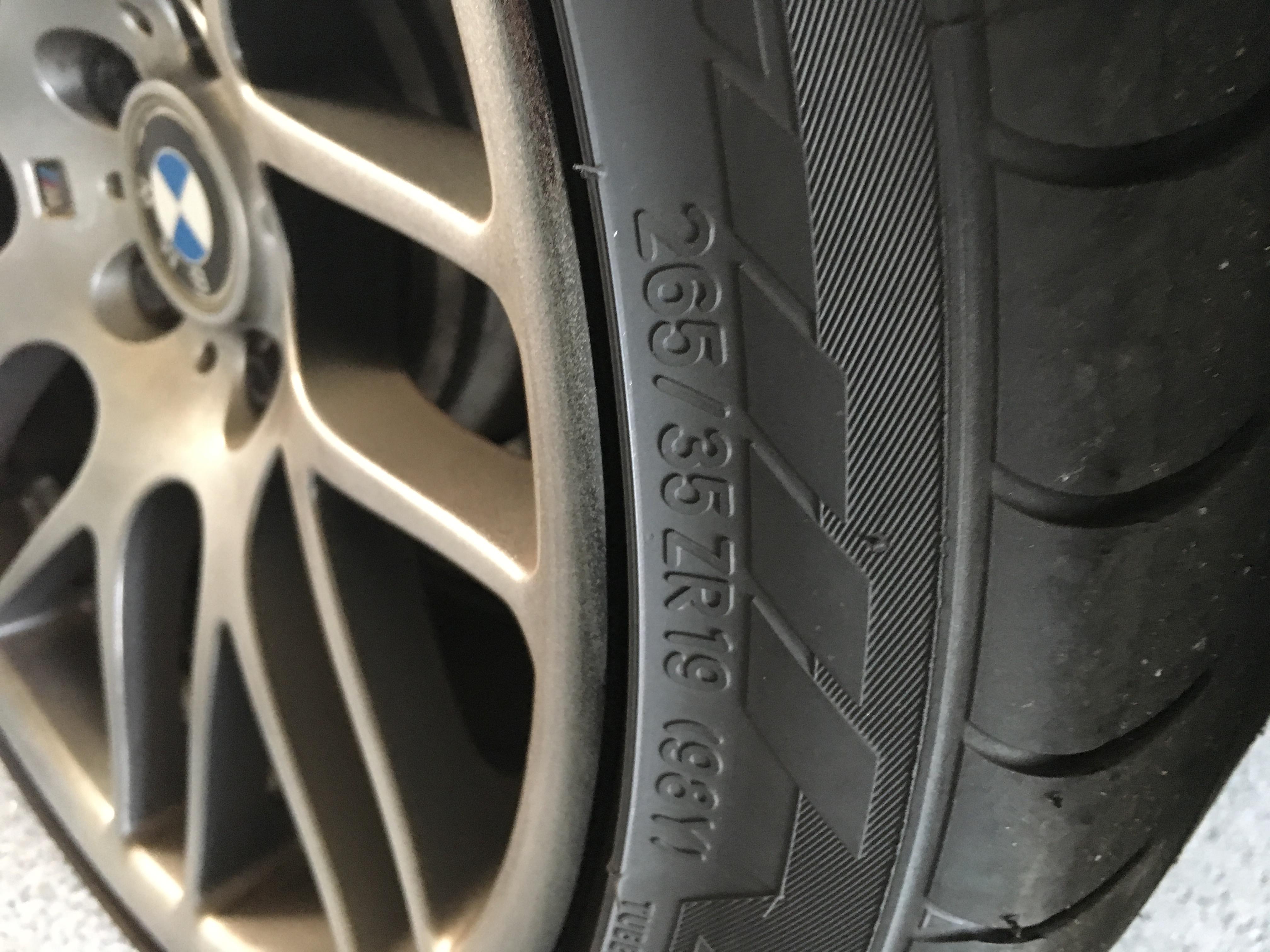

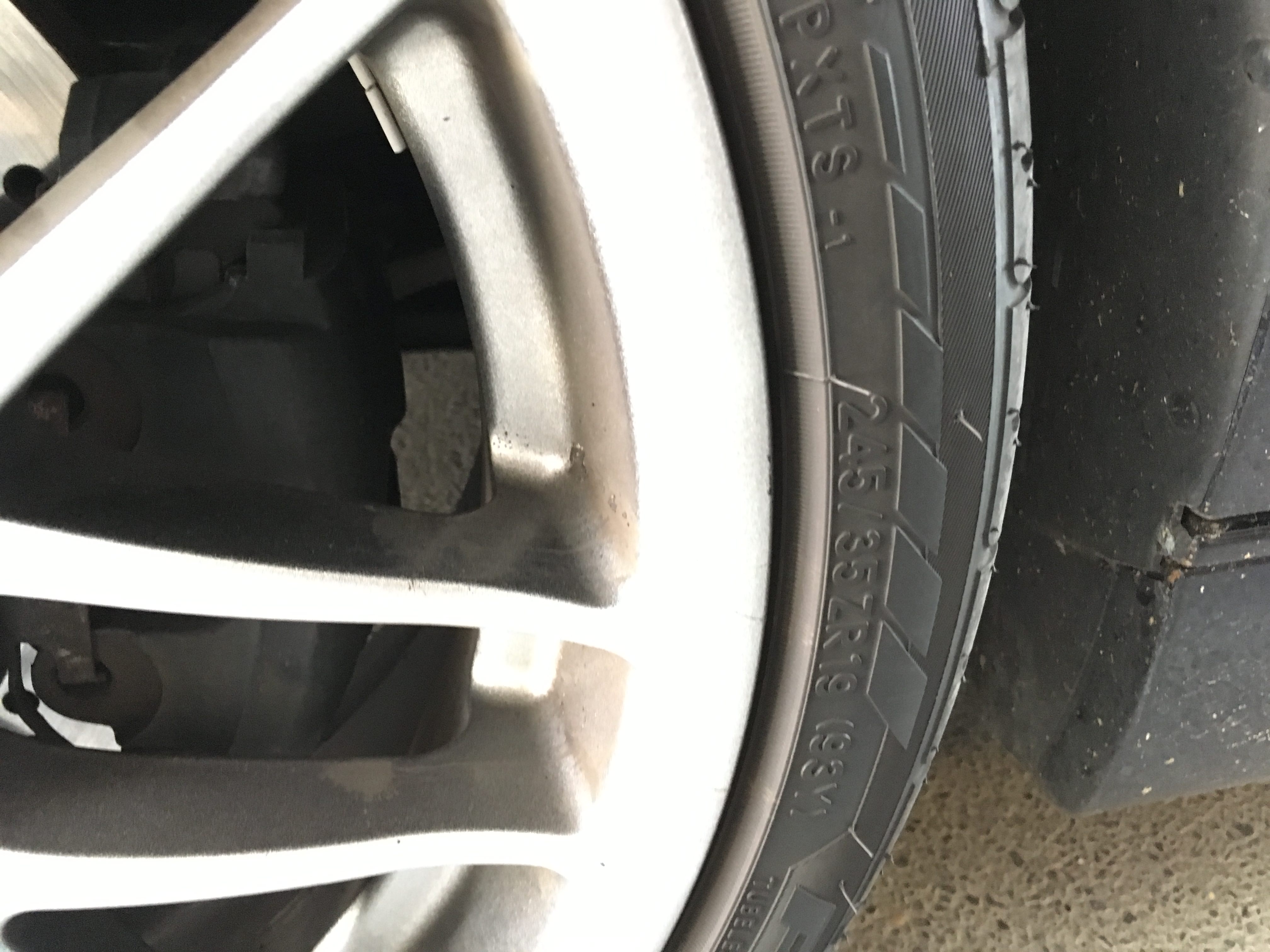

Posté(e) le 19 avril 20169 a Auteur comment_777437 Trajet urbain ce matin ! Température extérieure 17• circulation mi fluide mi chargée mais pas de bouchons. Résultat : Eau au milieu et huile juste en dessous de 100• ! Tout m'a l'air en ordre surtout dapres vos dire ! Je vais en profiter pour vous poser une autre question ! Je vois partout sur le net que la monte pneumatique du pack CS est de 255 à l'arrière hors moi je suis en 265... Est-ce d'origine ? Arriere et avant en photo
