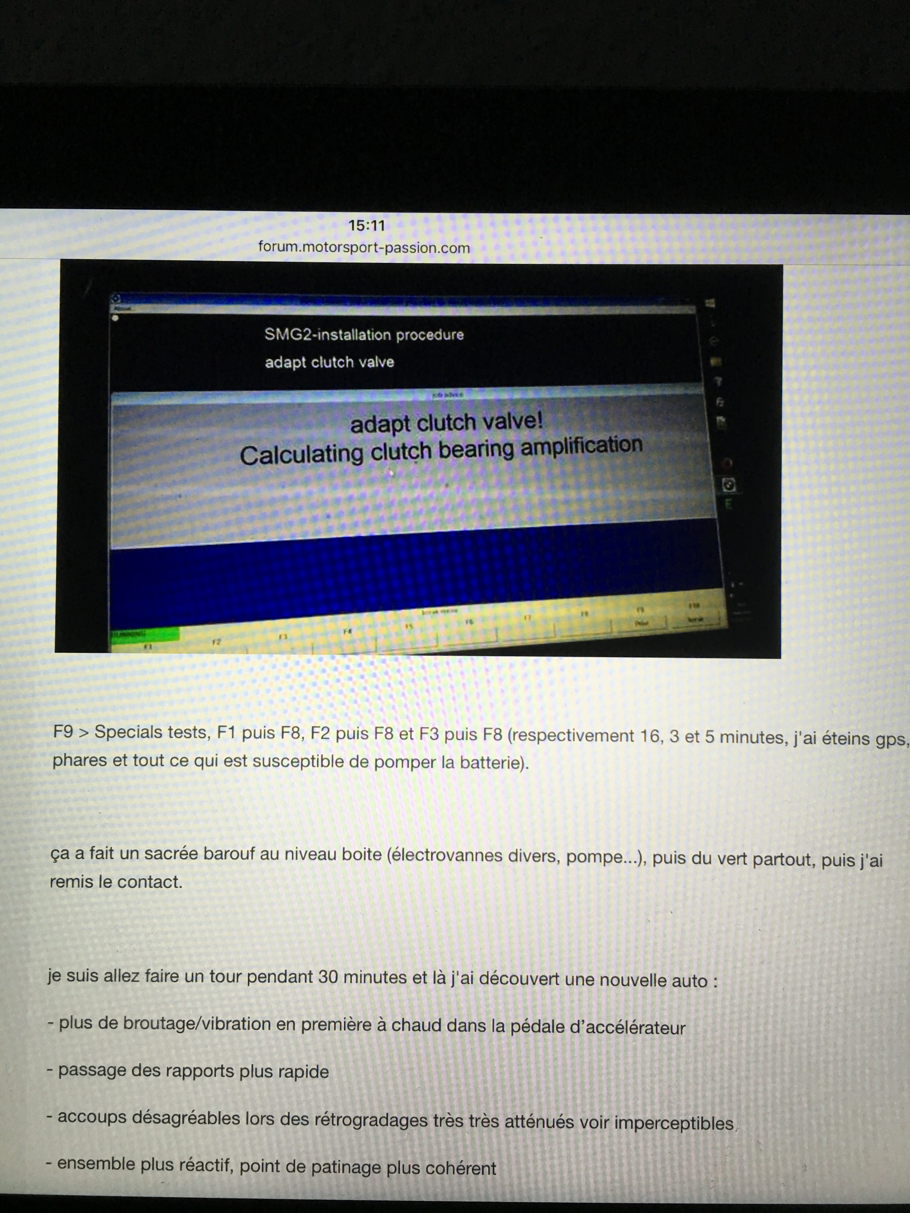

Posté(e) le 24 avril 20169 a Auteur comment_778081 il y a 5 minutes, vanos13 a dit : Merci mais j'ai passé un long moment sur le logiciel j'ai pas trouver la procédure. ..ou lla page que tu m'as envoyé
Posté(e) le 24 avril 20169 a Auteur comment_778082 il y a 8 minutes, vanos13 a dit : Merci mais j'ai passé un long moment sur le logiciel j'ai pas trouver la procédure. ..ou lla page que tu m'as envoyé

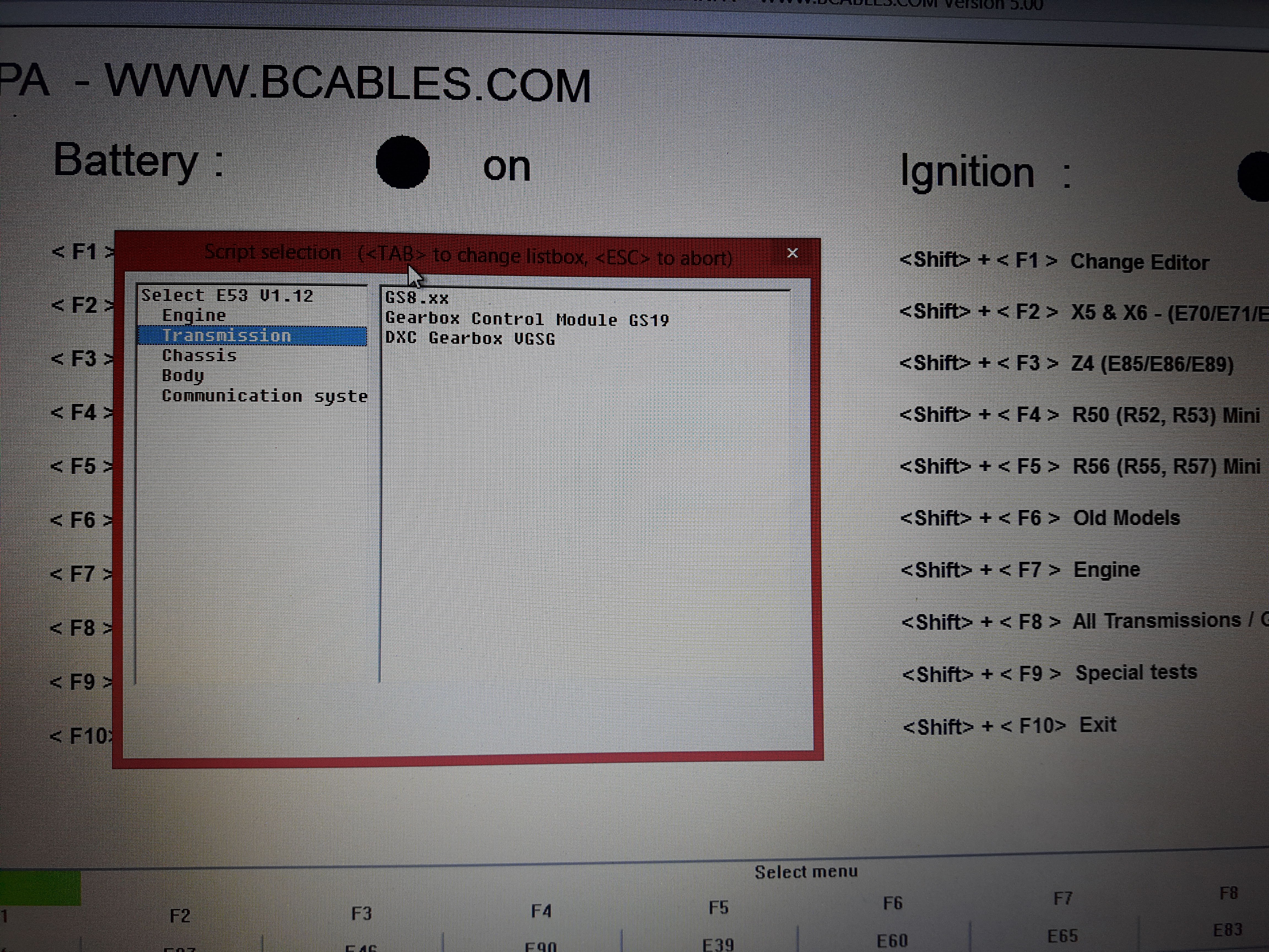

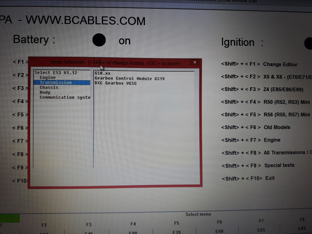

Posté(e) le 24 avril 20169 a Auteur comment_778131 Je tombe sur cette page en cliquant sur SPÉCIAL TESTS
Posté(e) le 25 avril 20169 a Auteur comment_778356 Il y a 12 heures, louisrousillon a dit : c'est SHIFT + F9 sinon tu tombe sur les E53 lol Bonjour oui merci pour le renseignement. ..j'ai fais la 1er procédure sans réussite. ...error...eterverrouillage de la commande de boite
Posté(e) le 25 avril 20169 a Auteur comment_778358 Le 24/4/2016 à 12:29, moi974 a dit : Merci mais j'ai passé un long moment sur le logiciel j'ai pas trouver la procédure. ..ou lla page que tu m'as envoyé bonjour après trouver comment démarrer le logiciel ...lencement de la 1er procédure f1 et puis f8 au bout des 16 mn le decompte passe a moin 107 et message d'erreur interverrouillage de la commande de boite
