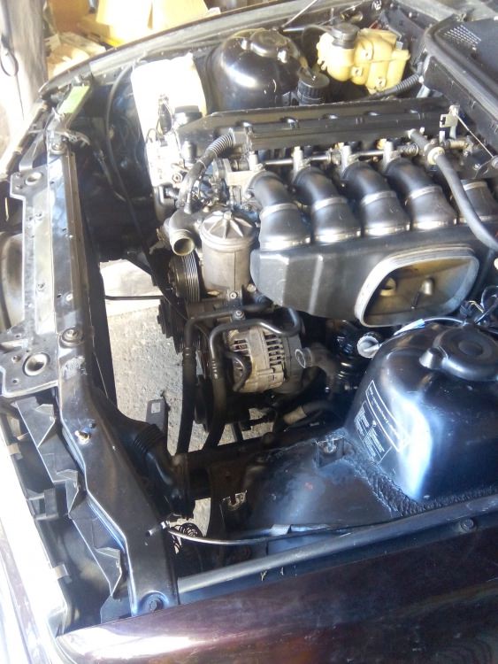

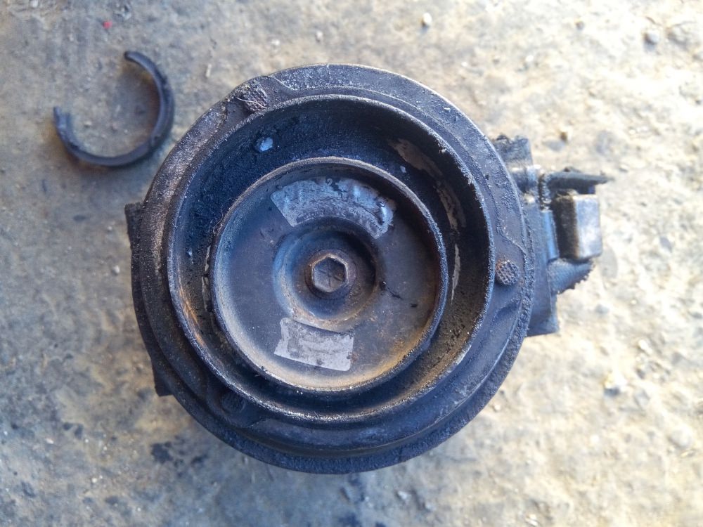

fouxy32 Posté(e) le 6 décembre 2016 Auteur Signaler Partager Posté(e) le 6 décembre 2016 Encore du boulot avant de rouler. Tous les galets sont hs, courroie craquelée, roulement de l'alternateur hs et compresseur de climatisation à changer, les durites de da à ressentir . Les alternateurs de 3.0 et 3.2 sont identiques j'en ai pas de 3.0 en stock ? Lien vers le commentaire Partager sur d’autres sites Plus d'options de partage...
Invité Posté(e) le 6 décembre 2016 Signaler Partager Posté(e) le 6 décembre 2016 Regarde sur l etk,je pense que oui..? Lien vers le commentaire Partager sur d’autres sites Plus d'options de partage...
m3man91 Posté(e) le 6 décembre 2016 Signaler Partager Posté(e) le 6 décembre 2016 salut, au top le boulot, pour l'alternateur il y a deux type de fixations pour l'axe du bas. un avec vis écrou, et l'autre avec juste un axe et un insert dans l'alternateur.... mais tu peux arriver à monter les deux sans soucis il suffira juste de changer la longueur de l'axe. Lien vers le commentaire Partager sur d’autres sites Plus d'options de partage...

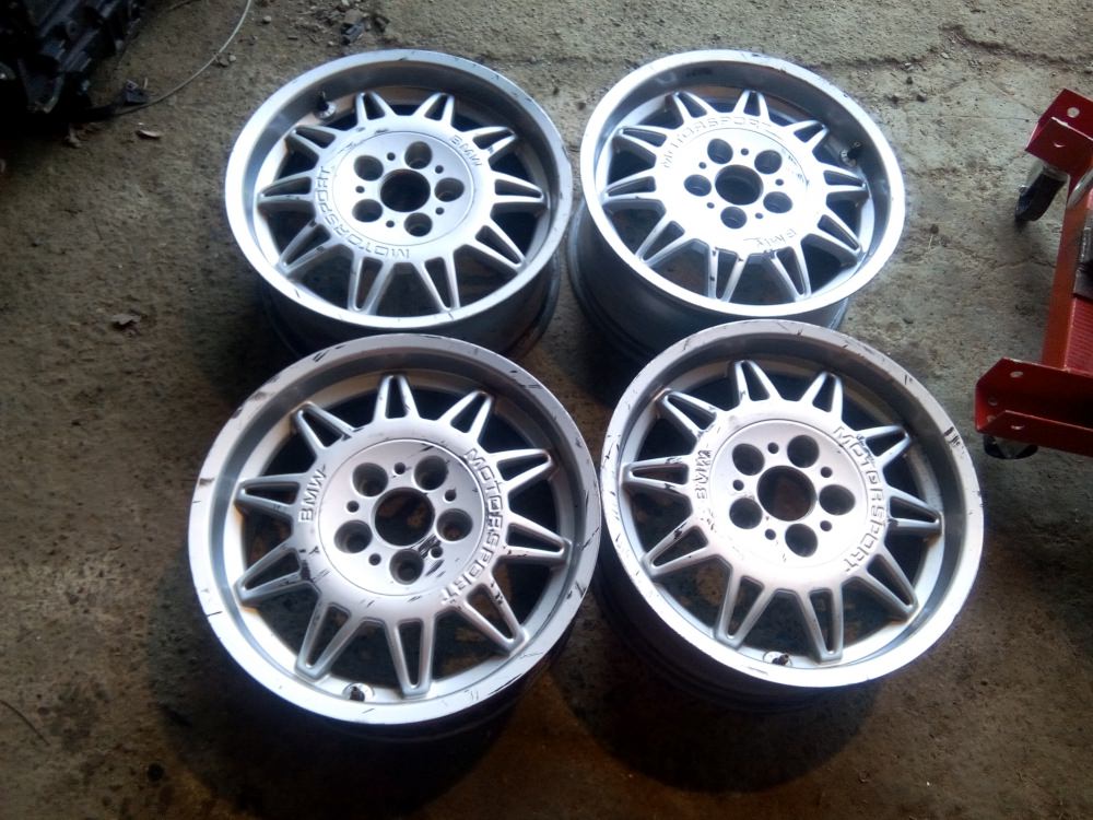

fouxy32 Posté(e) le 8 janvier 2017 Auteur Signaler Partager Posté(e) le 8 janvier 2017 Ca y est tout est remonté, liquide de frein changé par du rbf600, ca ronronne. Me reste à commander des pneus et les monter sur les jantes d'origine que je viens de rentrer et direction le CT et le garage pour les coussinets. 2 Lien vers le commentaire Partager sur d’autres sites Plus d'options de partage...

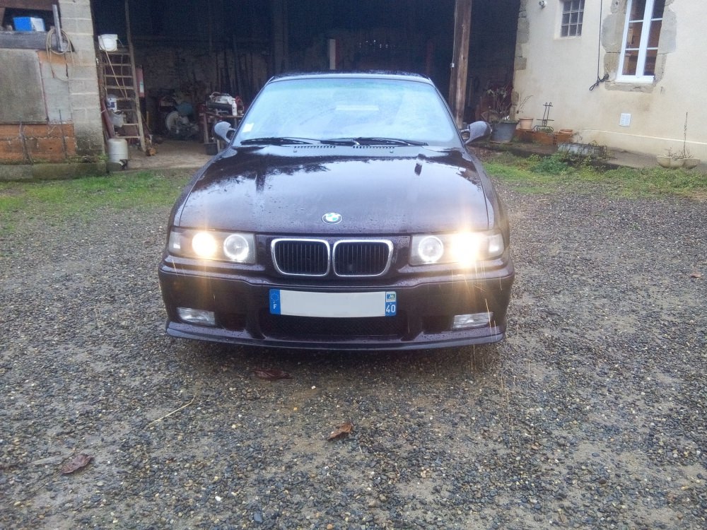

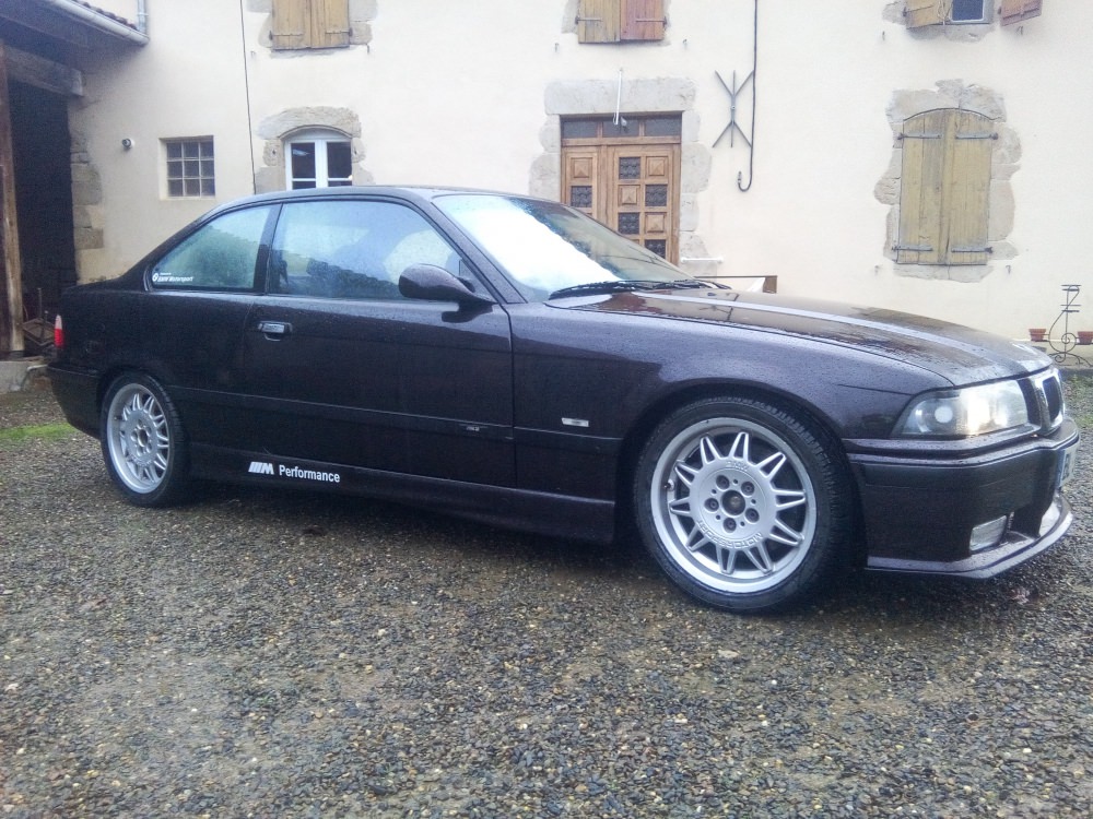

fouxy32 Posté(e) le 15 janvier 2017 Auteur Signaler Partager Posté(e) le 15 janvier 2017 Jantes montées donc petite balade malgré le temps pourri. Il me reste à changer les phares et feux en repassant en orange et virer les stickers pour qu'elle resemble à quelque chose. Nouveau problème, la boite achetée chez un pro craque au niveau de la 3... Lien vers le commentaire Partager sur d’autres sites Plus d'options de partage...
gegette Posté(e) le 15 janvier 2017 Signaler Partager Posté(e) le 15 janvier 2017 C'est un SS DTM? la class old school! Ca doit bien roter avec ca... Lien vers le commentaire Partager sur d’autres sites Plus d'options de partage...
fouxy32 Posté(e) le 16 janvier 2017 Auteur Signaler Partager Posté(e) le 16 janvier 2017 Non c'est un hamann pas trop bruyant. Lien vers le commentaire Partager sur d’autres sites Plus d'options de partage...
