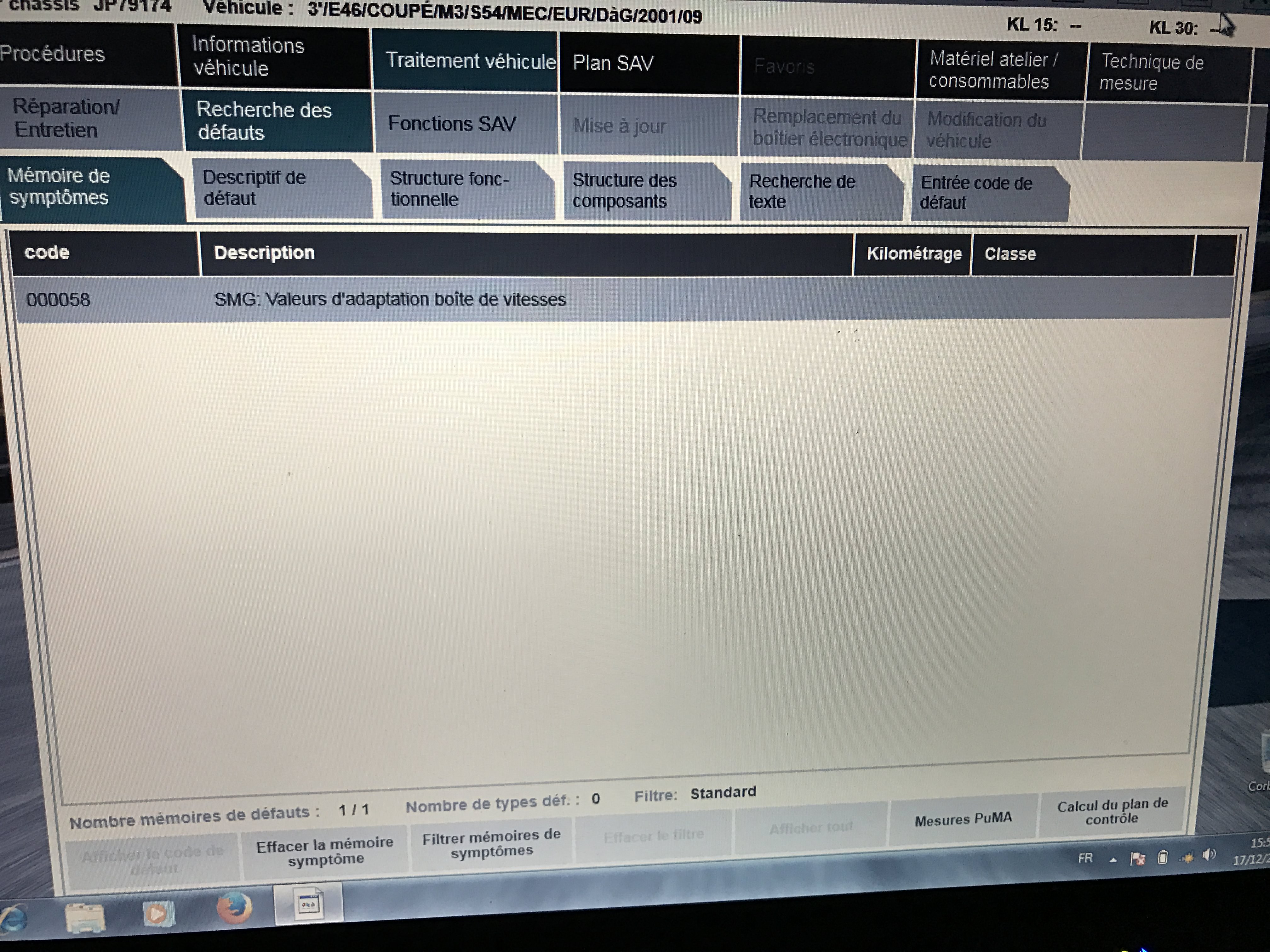

ludo_205 Posté(e) le 17 décembre 2016 Signaler Partager Posté(e) le 17 décembre 2016 Tu as fais une lecture des défauts? Il y avait quoi? Lien vers le commentaire Partager sur d’autres sites Plus d'options de partage...

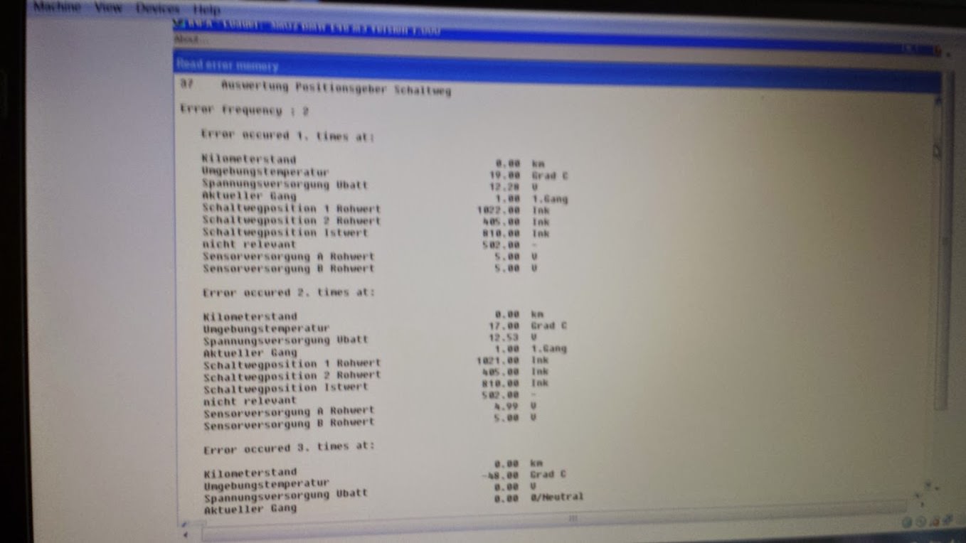

vanos13 Posté(e) le 17 décembre 2016 Signaler Partager Posté(e) le 17 décembre 2016 (modifié) il y a 23 minutes, ghostfire a dit : Verdict, c'est toujours la loose Les deux premières étapes de l'apprentissage se sont bien passées, elle est repassé sur le 0 donc je peux enfin la démarrer. Mais la troisième étape échoue à chaque fois, mais pas toujours au même endroit (voir les photos ci-jointes). Et c'est arrivé lors du passage de la 6ème et 4ème, ça semble pas lié à un seul rapport. Je suis allé rouler quelques kilomètres avec pour voir mais on sent clairement que l'apprentissage n'a pas été au bout, l'embrayage patine, les rapports sont lents etc... J'ai réussi à mettre un chargeur de batterie pour la procédure mais j'ai pu constater qu'elle avait du mal à suivre, j'ai vu le voyant de charge passer de 80 à 40% plusieurs fois (ce sont les deux niveaux de charge visibles sur mon chargeur, avant l'état de charge complète). J ai le même code erreur mais au passage de la 4 et le soucis c est le capteur de position de boite Modifié le 17 décembre 2016 par vanos13 1 Lien vers le commentaire Partager sur d’autres sites Plus d'options de partage...
killerfox Posté(e) le 17 décembre 2016 Signaler Partager Posté(e) le 17 décembre 2016 il y a 17 minutes, ludo_205 a dit : Tu as fais une lecture des défauts? Il y avait quoi? Après avoir effacée tout les autres petit défauts celui ci persiste Lien vers le commentaire Partager sur d’autres sites Plus d'options de partage...

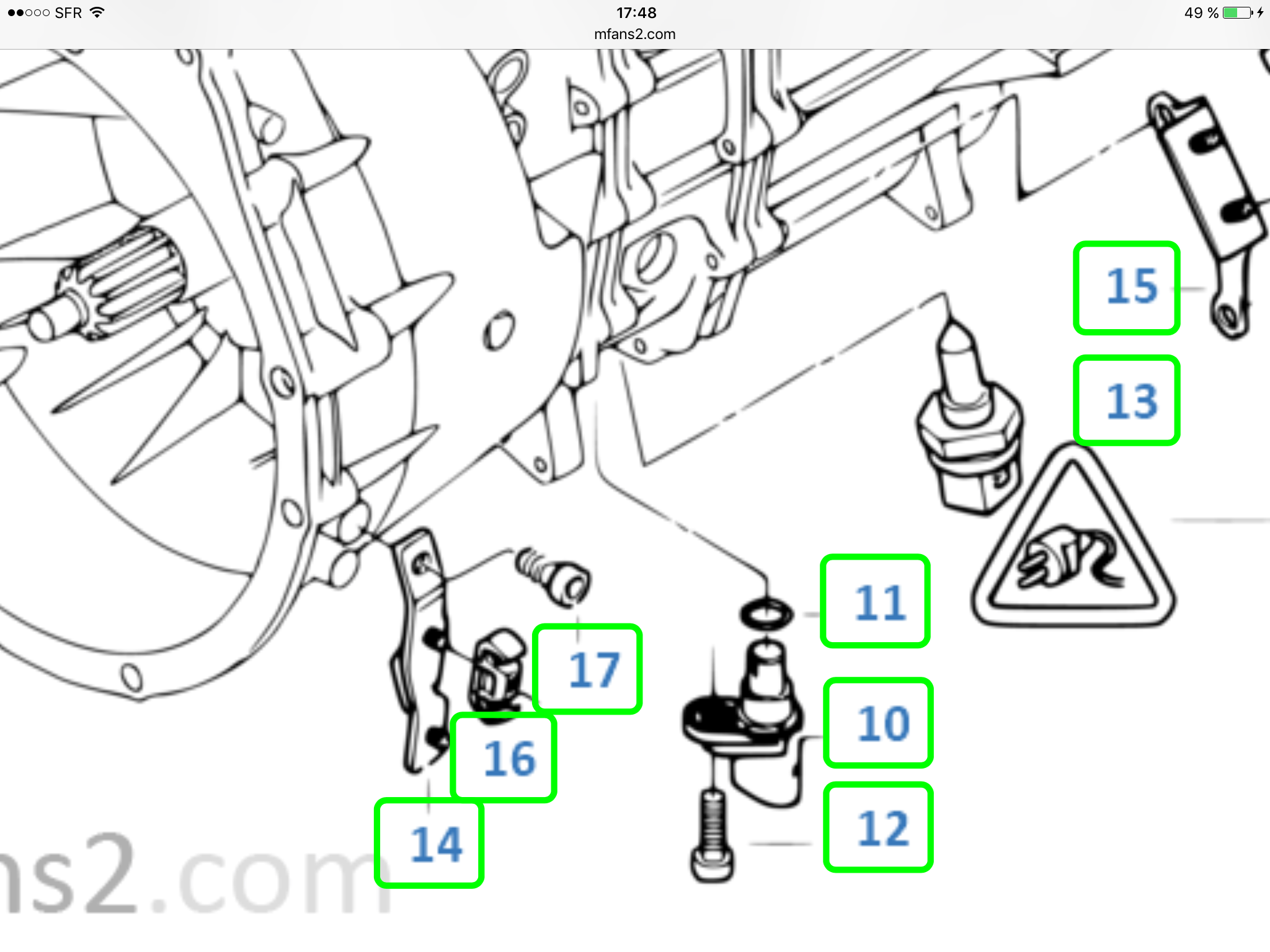

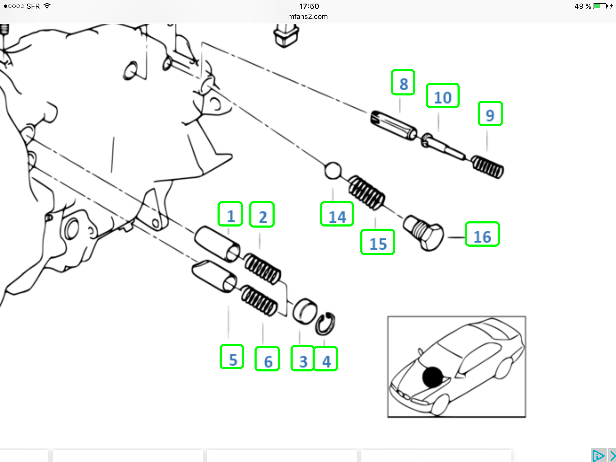

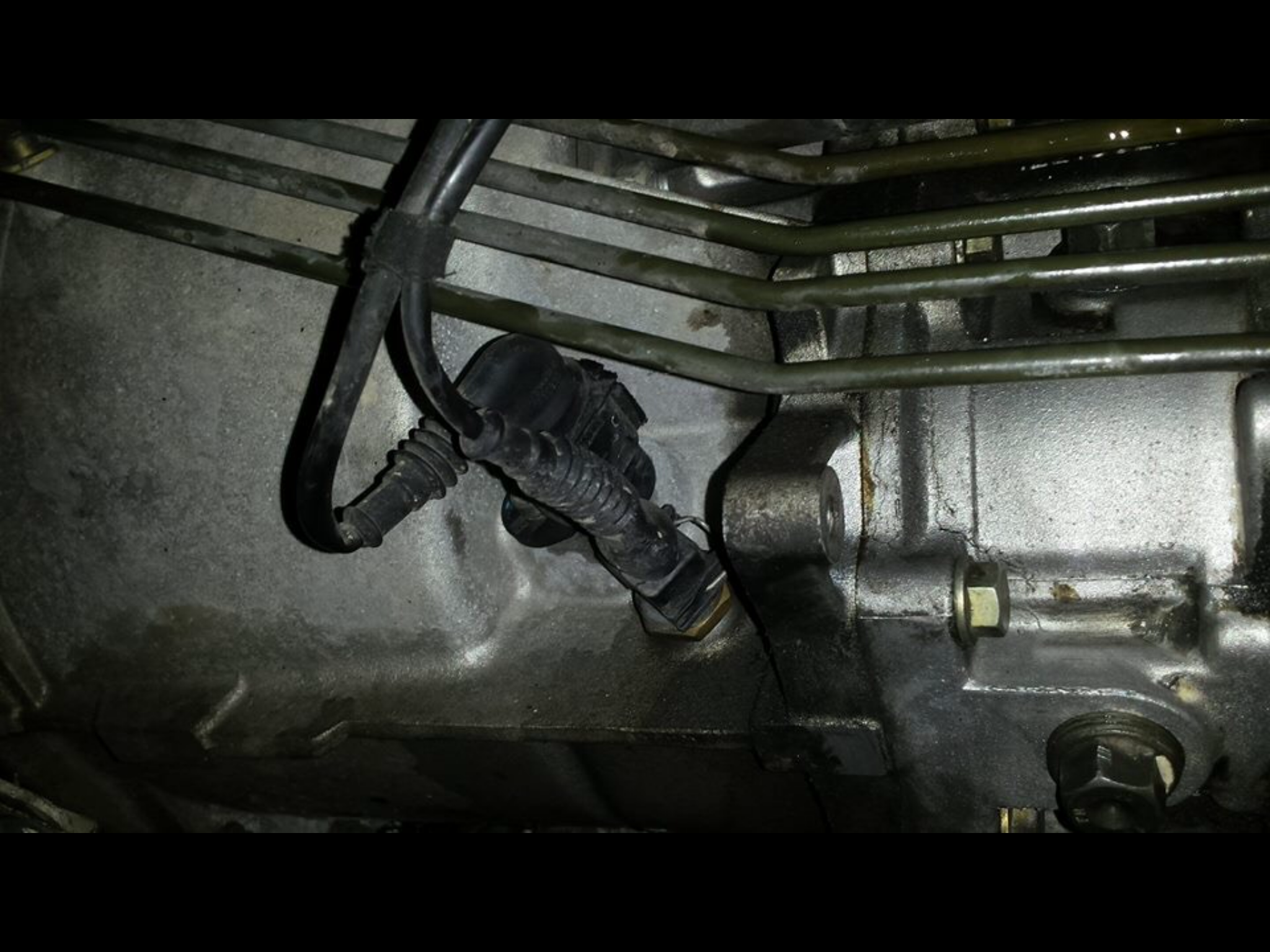

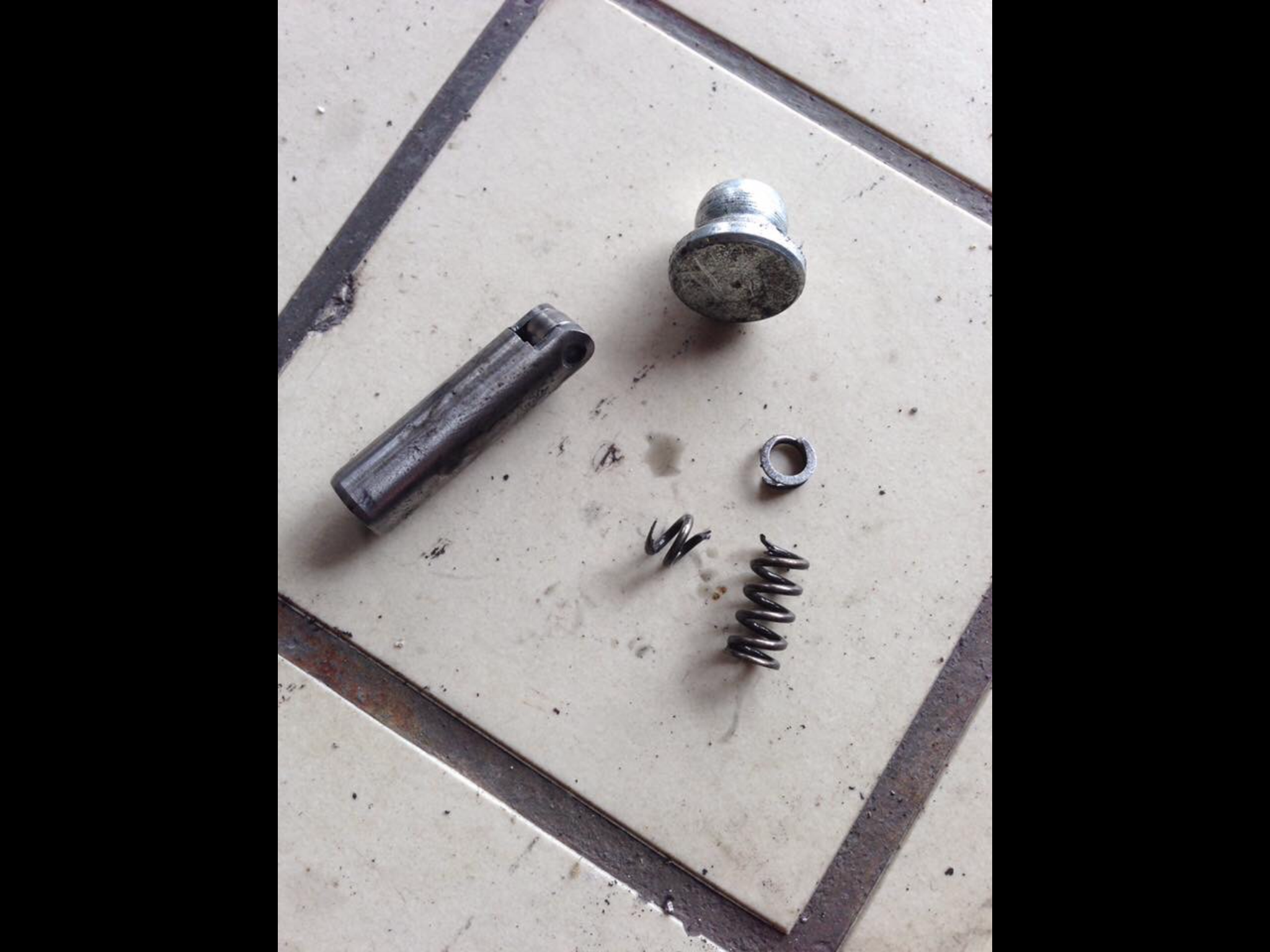

vanos13 Posté(e) le 17 décembre 2016 Signaler Partager Posté(e) le 17 décembre 2016 Non je l ai pas encore changer car pour le moment j ai pas de soucis j ai juste le voyant de boite éclairé en orange mais aucun soucis pour les passage de rapport , pour le capteur a chaque fois que j'ai demandai on ma dis que sa savient de lui et comme pour le changer ya un peut de travail ( tomber la ligne, retirer le supportbde boite ...) je le ferrais quand j orais la motivation par contre a y etre je te conseil de nettoyer le capteur de boite de vitesse ( repere 10) et de contrôler voir de changer en preventif le ressort ( repere 9 ) il a t endance a casser Lien vers le commentaire Partager sur d’autres sites Plus d'options de partage...
ghostfire Posté(e) le 17 décembre 2016 Auteur Signaler Partager Posté(e) le 17 décembre 2016 Ah oui y'a un peu de boulot.... J'ai déjà lu quelques topics qui parlent du problème de ressort mais je pensais qu'il fallait tomber la boîte ? Lien vers le commentaire Partager sur d’autres sites Plus d'options de partage...
vanos13 Posté(e) le 17 décembre 2016 Signaler Partager Posté(e) le 17 décembre 2016 (modifié) Non pas obliger , dans 1 premier temp tu peux le contrôler , je pense pas qu il est besoin de tomber quoique se soit a part les cache sous moteur possible que se soit juste le ressort http://www.m3forum.net/m3forum/showthread.php?t=332766 Modifié le 17 décembre 2016 par vanos13 Lien vers le commentaire Partager sur d’autres sites Plus d'options de partage...
vanos13 Posté(e) le 17 décembre 2016 Signaler Partager Posté(e) le 17 décembre 2016 (modifié) Pour le capteur de boite http://forum.e46fanatics.com/showthread.php?t=878863 regarde quand tu fais ton diag si ta des erreurs de se genres a la boite Modifié le 17 décembre 2016 par vanos13 Lien vers le commentaire Partager sur d’autres sites Plus d'options de partage...
ghostfire Posté(e) le 17 décembre 2016 Auteur Signaler Partager Posté(e) le 17 décembre 2016 Merci pour le tuto ! Ça n'a pas l'air si compliqué en fait, le plus embêtant c'est surtout là place qu'il faut autour de la caisse. On a eu une erreur de ce genre sous INPA oui ! Par contre Rheingold ne rapportait qu'une erreur " erreur de calibrage de position de vitesses" ou un truc du genre, en gros ça dit que la troisième étape s'est mal déroulée Lien vers le commentaire Partager sur d’autres sites Plus d'options de partage...

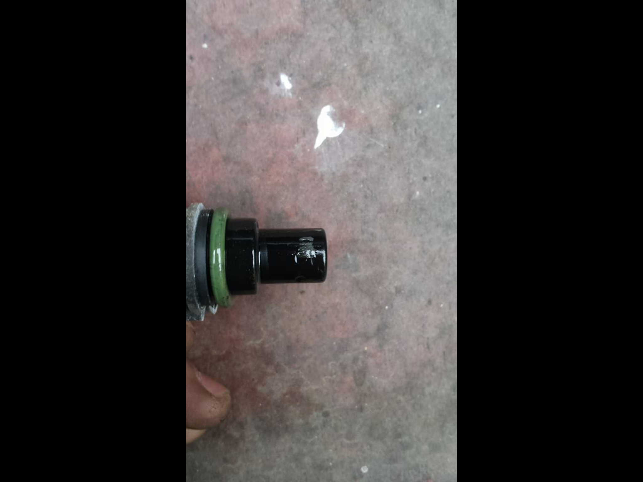

ghostfire Posté(e) le 17 décembre 2016 Auteur Signaler Partager Posté(e) le 17 décembre 2016 (modifié) Je viens de regarder, ça vaut aussi cher qu'un moteur de groupe hydro ce machin ! Comment être certain qu'il est bien en cause ? S'il faut le changer, soit. Mais disons que j'aimerais éviter de claquer 400€ dans un pièce qui n'est peut être pas défectueuse EDIT : aux US ils parlent aussi de ce capteur, sauf qu'eux disent qu'un bon nettoyage puis graissage suffirait. Mais bon, déposer tout ça pour remonter une vieille pièce ça ne m'inspire pas trop... http://forums.m3cutters.co.uk/showthread.php?t=90452 Modifié le 17 décembre 2016 par ghostfire Lien vers le commentaire Partager sur d’autres sites Plus d'options de partage...

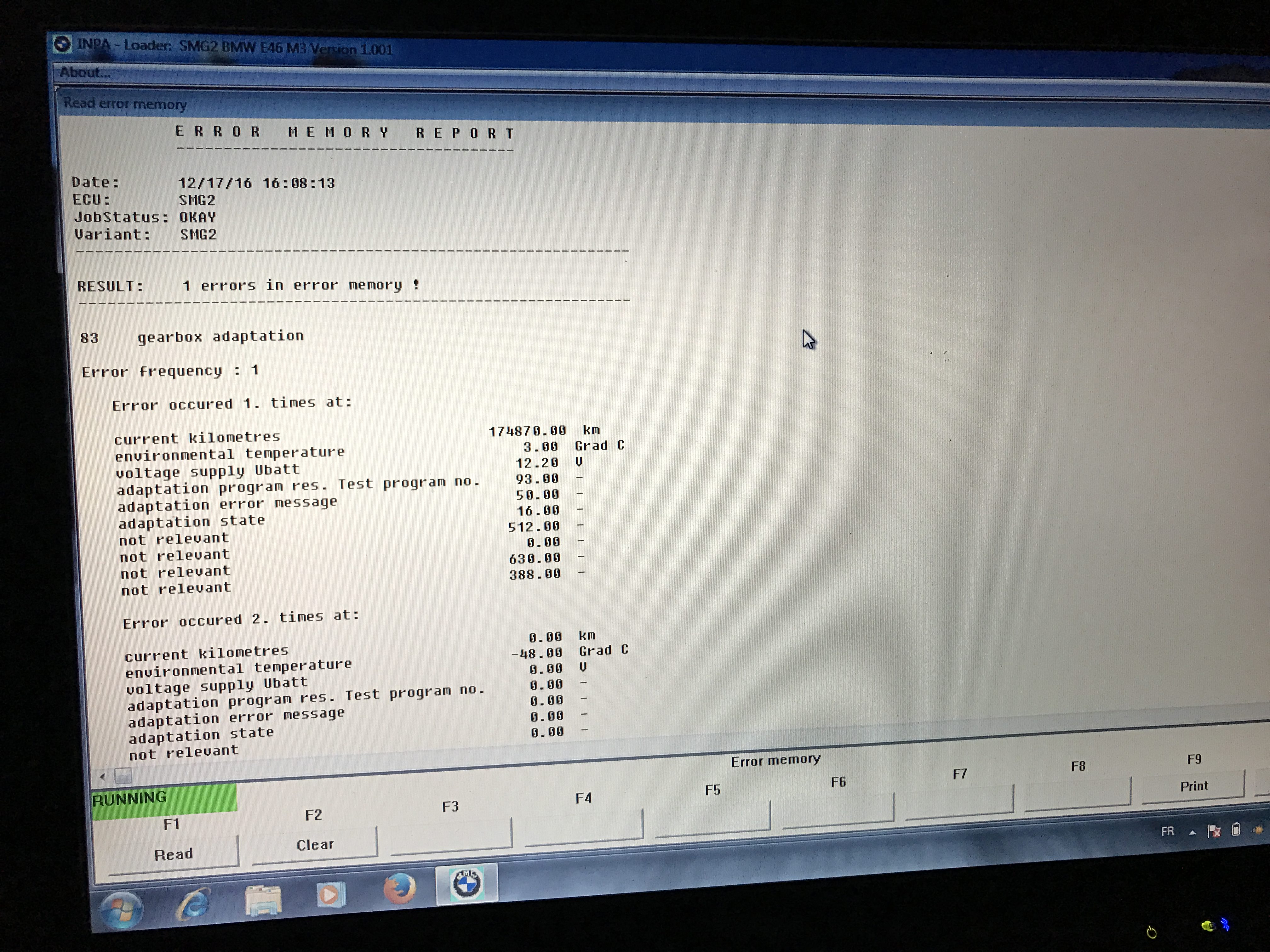

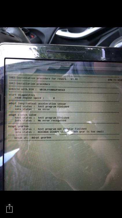

killerfox Posté(e) le 17 décembre 2016 Signaler Partager Posté(e) le 17 décembre 2016 Il y a 3 heures, vanos13 a dit : Pour le capteur de boite http://forum.e46fanatics.com/showthread.php?t=878863 regarde quand tu fais ton diag si ta des erreurs de se genres a la boite J'avais ça, si ça peux aider ... Lien vers le commentaire Partager sur d’autres sites Plus d'options de partage...
ghostfire Posté(e) le 18 décembre 2016 Auteur Signaler Partager Posté(e) le 18 décembre 2016 Il y a 12 heures, killerfox a dit : J'avais ça, si ça peux aider ... Quand je regarde ce rapport je vois que la batterie était à 12,20V au moment de l'erreur, ce qui semble assez faible d'après ce que j'ai déjà pu lire sur ce forum. Est ce que je devrais réessayer avec la batterie de ma 530D (100Ah) ? Au cas ou ? Ou peine perdue ? Lien vers le commentaire Partager sur d’autres sites Plus d'options de partage...
LeoPolo Posté(e) le 18 décembre 2016 Signaler Partager Posté(e) le 18 décembre 2016 il y a 39 minutes, ghostfire a dit : Quand je regarde ce rapport je vois que la batterie était à 12,20V au moment de l'erreur, ce qui semble assez faible d'après ce que j'ai déjà pu lire sur ce forum. Est ce que je devrais réessayer avec la batterie de ma 530D (100Ah) ? Au cas ou ? Ou peine perdue ? ta batterie était bien chargée a 100% avant de démarrer la procédure? dans le cas contraire, j'essaierais à nouveau apres avoir roulé 30km ou 24h sur le chargeur.... les opérations de purge/calibration consomment beaucoup et si ta batterie n'était pas a 100%, elle peut passer par un point bas qui fasse planter la calibration... => de plus, ca me paraîtrait bizarre que ton capteur de position "décède" juste parce que tu as laissé la voiture qq semaines sans bouger.... 1 Lien vers le commentaire Partager sur d’autres sites Plus d'options de partage...
killerfox Posté(e) le 18 décembre 2016 Signaler Partager Posté(e) le 18 décembre 2016 il y a 15 minutes, LeoPolo a dit : ta batterie était bien chargée a 100% avant de démarrer la procédure? dans le cas contraire, j'essaierais à nouveau apres avoir roulé 30km ou 24h sur le chargeur.... les opérations de purge/calibration consomment beaucoup et si ta batterie n'était pas a 100%, elle peut passer par un point bas qui fasse planter la calibration... => de plus, ca me paraîtrait bizarre que ton capteur de position "décède" juste parce que tu as laissé la voiture qq semaines sans bouger.... Oui c'est aussi ce que j'ai pensé car le test échouait pas toujours au même moment... Donc au pire il achète une nouvelle batterie et on la charge à 100% et on tente à nouveau le test ... Lien vers le commentaire Partager sur d’autres sites Plus d'options de partage...
ghostfire Posté(e) le 18 décembre 2016 Auteur Signaler Partager Posté(e) le 18 décembre 2016 Elle était chargée à 100% au début, MAIS elle a du rester bien 20minutes sur le contact avant de commencer la procédure (le temps de lire les défauts sous Rheingold, brancher la rallonge etc...). Sinon je vais tenter avec la grosse batterie 100aH que j'ai, bien la charger et lancer la procédure directement après le branchement dans la voiture (+chargeur), ça vaudrait le coup de tenter alors ? il y a 27 minutes, LeoPolo a dit : ta batterie était bien chargée a 100% avant de démarrer la procédure? dans le cas contraire, j'essaierais à nouveau apres avoir roulé 30km ou 24h sur le chargeur.... les opérations de purge/calibration consomment beaucoup et si ta batterie n'était pas a 100%, elle peut passer par un point bas qui fasse planter la calibration... => de plus, ca me paraîtrait bizarre que ton capteur de position "décède" juste parce que tu as laissé la voiture qq semaines sans bouger.... Pour le capteur j'ai supposé le truc suivant : Comme l'a confirmé Vanos13 il est possible de rouler normalement même avec ce capteur en fin de vie, donc j'imagine que sur la mienne il était HS mais ne m'a pas posé de soucis jusqu'à ce que l'on veuille re-calibrer les rapports ? Lien vers le commentaire Partager sur d’autres sites Plus d'options de partage...
