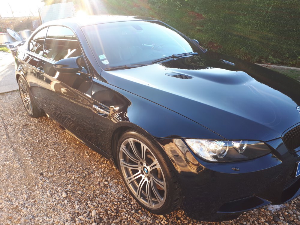

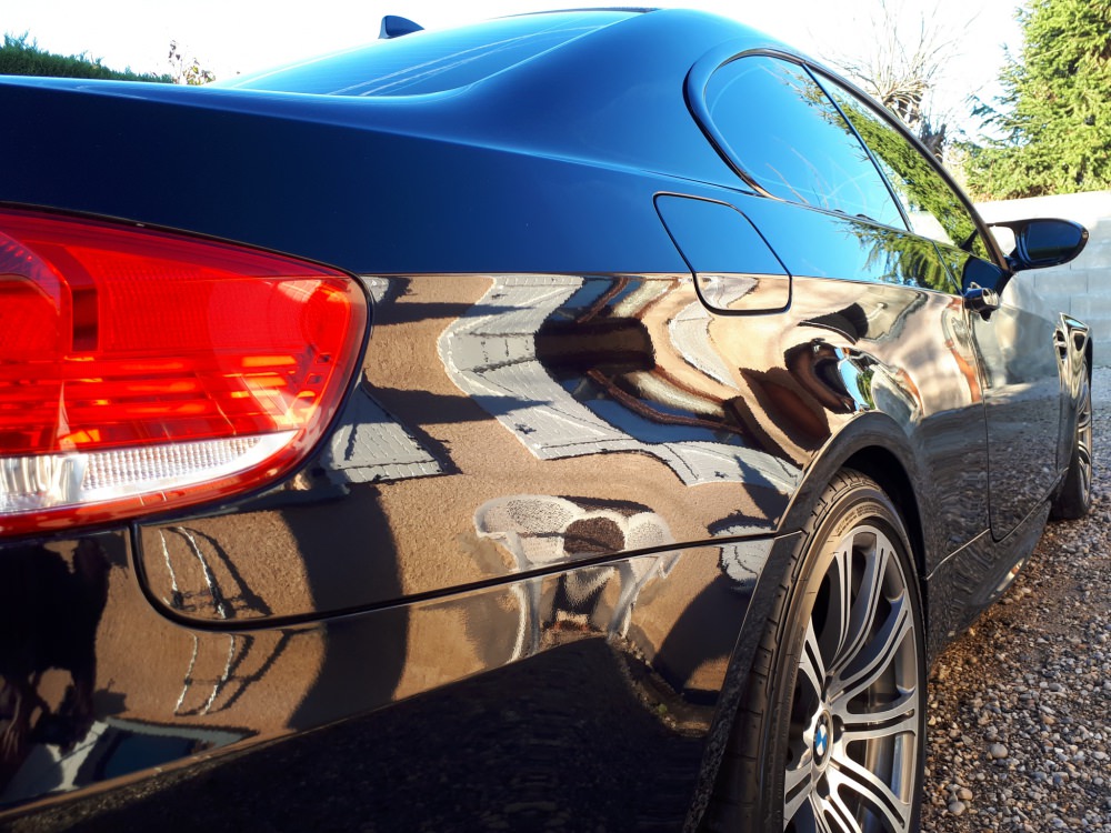

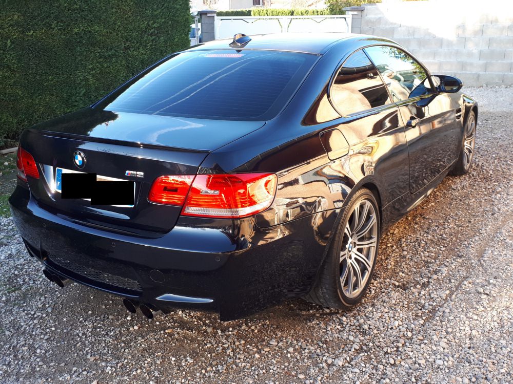

Posté(e) le 24 décembre 20177 a comment_897092 salut , voila ma façon pour le nettoyage extérieur d'abord les jantes , nettoyant jantes au bilberry (valet pro) avec gant et grosse brosse EZ pour l'intérieur des jantes puis un décontaminant ferreux dragon's breath (valet pro) ensuite la carrosserie , avec une foam lance je la recouvre de mousse (pré lavage avec du fireball sow foam), je rince au bout de 5min puis je la lave avec un shampooing au ph neutre (parce que j'ai une cire de protection ) je te conseil du fireball et même le meguiars fait très bien sont rôle , lavage avec la technique des 2 seaux et jamais au soleil, le mieux est dan un garage je la seche avec des bonnes micro fibre et aussi le metrovac blaster pour les recoins, calandre, rétroviseurs , poignées de porte .... puis les vitres avec du valet pro et hop même si tu as une couleur compliqué je pense que cette méthode ira très bien pour les produits je me fournis chez https://www.addictauto.com/ ils sont top et très réactif
Posté(e) le 24 décembre 20177 a comment_897096 j'ai oublié le produit pour les pneus, je prends black to the futur de valet pro, c'est le petit detail mais ça+ça+ça fait qu'a la fin elle parait neuve
Posté(e) le 29 décembre 20177 a comment_898012 " c est beau, c est neuf ??? " belle auto Bruno. Merci pour les conseils.
Posté(e) le 31 janvier 20187 a comment_903725 Elle est neuve ton auto Bruno ? Il me faut le même detailing sur la carrosserie.
Posté(e) le 1 février 20187 a comment_903927 y a le nettoyage "classic" ensuite un peu plus approfondie le "valenting" et pour finir par la graal le "detailing" je me considère comme du valenting, je fais des essais sur ma voiture cobaye
