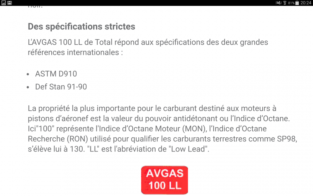

Posté(e) le 24 avril 20178 a comment_853212 Bonjour à tous. Quelqu'un a t-il déjà fait fonctionner sa M3 V8 avec du carburant type "AVGAS" de marque Total avec un indice d'octane recherché (RON: 130) ?? Moi j'ai essayé plusieurs fois et j'en suis accro maintenant tellement c'est efficace mais je veux savoir si je prends un risque pour le moteur... Je suis preneur de toutes informations. Merci à vous.
Posté(e) le 24 avril 20178 a comment_853221 Ca me semble pas une bonne idée, il y a du plomb dedans et nos moteurs ne sont plus fait pour en tirer partie. Sans compter que je doute qu'on voie une grande différence et que ton moteur puisse en tirer partie.
Posté(e) le 24 avril 20178 a Auteur comment_853242 il y a 44 minutes, -JM- a dit : Ca me semble pas une bonne idée, il y a du plomb dedans et nos moteurs ne sont plus fait pour en tirer partie. Sans compter que je doute qu'on voie une grande différence et que ton moteur puisse en tirer partie. J'ai aucun moyen de savoir l'impact sur le moteur à la longue mais par contre je peux te confirmer qu'il y a une nette différence entre l'utilisation des 2 carburants. C'est simple il m'est arrivé de croire que j'avais activé le mode sport (touche M) alors que non Il se trouve que je n'ai plus les catalyseurs donc la présence de plomb n'est pas plus gênant que ça.
