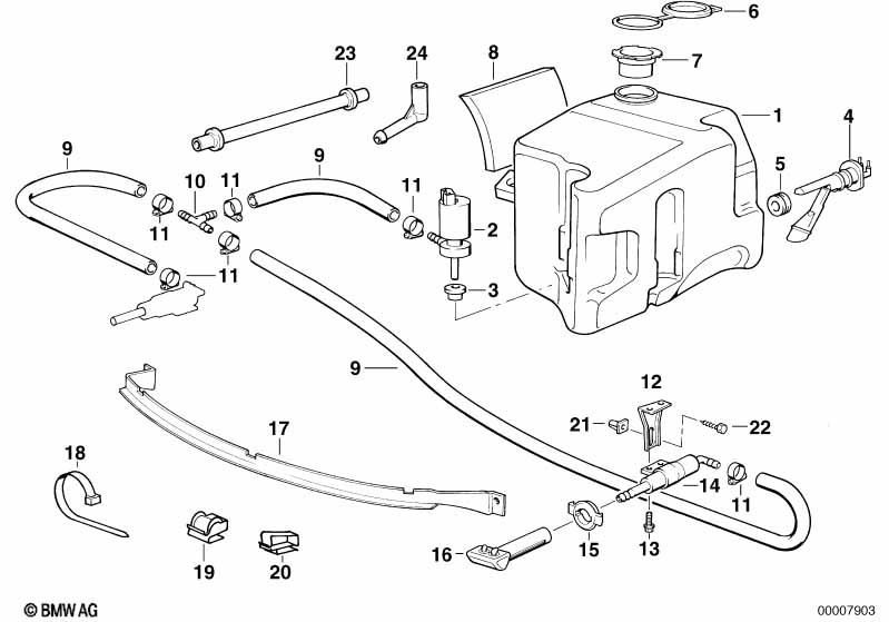

Posté(e) le 16 novembre 20177 a comment_892217 Bonjour, J'ai exactement le même problème. Je m'en occupe la semaine prochaine car ma voiture est à 600kms de là ou j'habite depuis maintenant 6 mois. Pour mon cas, je pense que la pièce incriminée est la 61671393993 / 61671393994 (suivant si le gicleur est à gauche ou à droite - gauche dans mon cas - ) 100€ la pièce plastique, ça pique, alors je réfléchie (un peu...) et voilà ce que je te conseille de faire (ce que je ferrai la semaine prochaine pour moi) je permuterai mon gicleur droit et gauche pour voir si le problème changeait de côté. Si c'est le cas, alors il doit y avoir une membrane qui doit ne plus être étanche au niveau des 2 buses. J'ai déjà démonté la pièce et c'est juste un long tube plastique vide avec les deux buses du gicleur au bout mais impossible de voir plus loin que le vide à l'intérieur du tube plastique. Donc je ne pourrai pas te dire s'il y a un anti-retour. Si ça ne change rien alors la pièce incriminée pourrait être la 61678360101 / 61678360102 ( idem suivant gauche à droite ) Modifié le 16 novembre 20177 a par btelelek

Posté(e) le 16 novembre 20177 a comment_892286 il me semble qu'il y a un système qui ferme le gicleur quand il est rétracté complètement. je ne me souvient plus exactement mais si ça pisse, c'est interne au gicleur télescopique. ça se démonte bien au niveau des clips très fragile qui cassent comme du verre . Pour ma pars, je n'avais pas déconnecté le tuyau car trop rigide.
Posté(e) le 16 novembre 20177 a comment_892296 il y a 56 minutes, gegette a dit : il me semble qu'il y a un système qui ferme le gicleur quand il est rétracté complètement. je ne me souvient plus exactement mais si ça pisse, c'est interne au gicleur télescopique. ça se démonte bien au niveau des clips très fragile qui cassent comme du verre . De mémoire c'est un manchon en accordéon qui s’étire sous la pression de l'eau et c'est la pièce 14 "effectivement il y a une membrane en caoutchouc présente dans la pièce 14 et qui fait l'étanchéité avec la pièce 16. Et ce serait ma deuxième hypothèse de recherche si la pièce 16 est ok. Publicités
Posté(e) le 16 novembre 20177 a comment_892306 c'est bien la 14 , démontes pour voir si il y a pas des impureté peut être ?
Posté(e) le 16 novembre 20177 a comment_892310 j'ai eu ce problème aussi, il y a quelque fois un problème de poussée de la durite sur le gicleur qui désaxe l'ensemble et le fait fuir! je m'en suis aperçu après un remontage du gicleur le sens des vis de fixations et important ainsi que la position de la durite d'alimentation! j'ai contrôlé le fonctionnement avec une soufflette

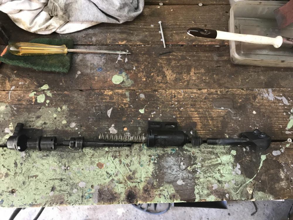

Posté(e) le 29 novembre 20177 a comment_893812 C'est un problème récurent sur les gicleurs de E36 Il y a deux ergots qui tiennent le cul du gicleur sur son corps Avec le temps et le plastique qui cuit + la poussée du ressort il y a le rainure de logement de l'ergot qui casse et ça pisse par là. mais c'est réparable avec de la patience j'y suis passé sur les miens Le clapet est fait avec une membrane et un pion caoutchouc mais vu l'épaisseur pas possible quelle péte. Modifié le 29 novembre 20177 a par Ogun

Posté(e) le 1 décembre 20177 a comment_893966 Ce qui est certain c'est que ta fuite ne vient pas des buses car j'ai justement perdu une buse sur un côté et ça ne fuit pas
