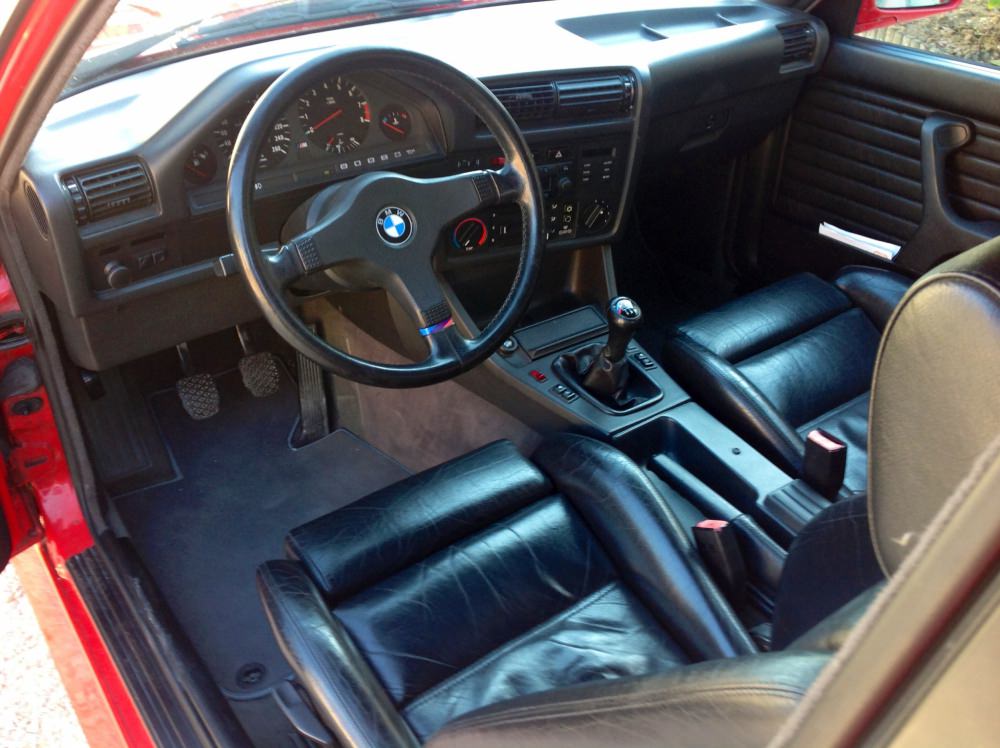

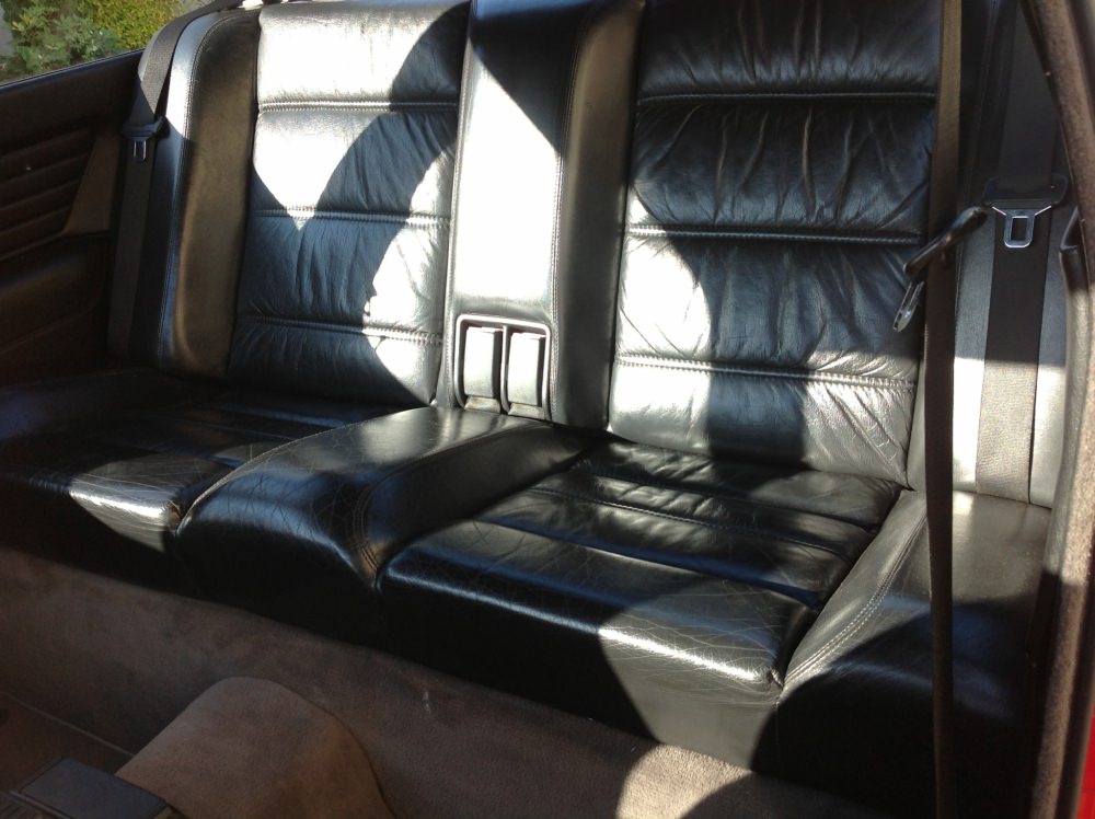

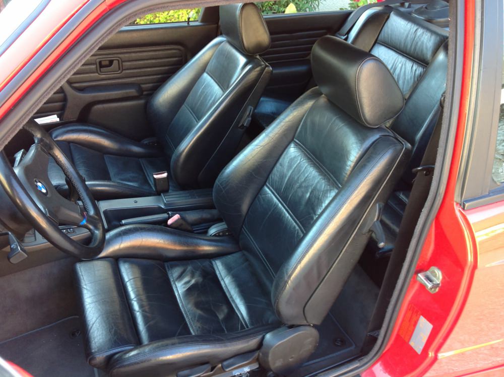

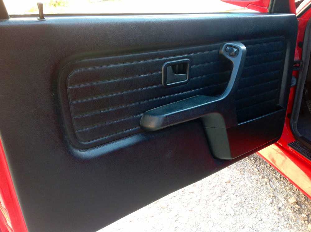

Pépé Posté(e) le 21 novembre 2017 Auteur Signaler Partager Posté(e) le 21 novembre 2017 Mon VIN: 1894161 1ère mise en circulation 03/01/89 Boulette de ma part: fabrication 08/09/88 Petite info supplémentaire: elle provient de Suisse, était catalysée à l'origine et peinture personnalisée voici les photos de l'intérieur 1 Lien vers le commentaire Partager sur d’autres sites Plus d'options de partage...
