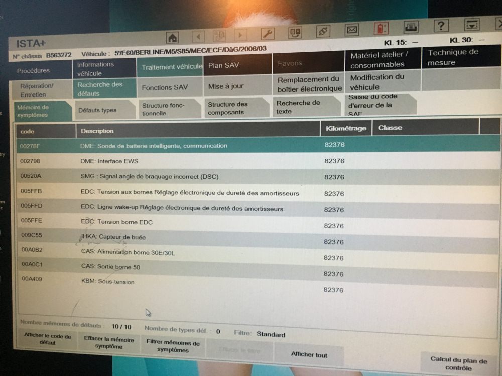

Posté(e) le 1 décembre 20177 a comment_894044 Bonjour , Depuis quelques jours ma m5 ne démarre pu . j'ai le démarreur qui se lance Bien . J ai juste essayer de mettre un peu de Start pilot sur la rampe de papillon eT elle démarre et cale aussitôt . J ai passer la valise de diagnostic . ci joint les défauts qui sont Bien nombreux .
Posté(e) le 1 décembre 20177 a Auteur comment_894047 J ai des calculateurs qui se manifestent pas . Est ce que sa peut être un relais ou un problème de faisceaux ? Merci de votre aide Modifié le 1 décembre 20177 a par FRANCK56000

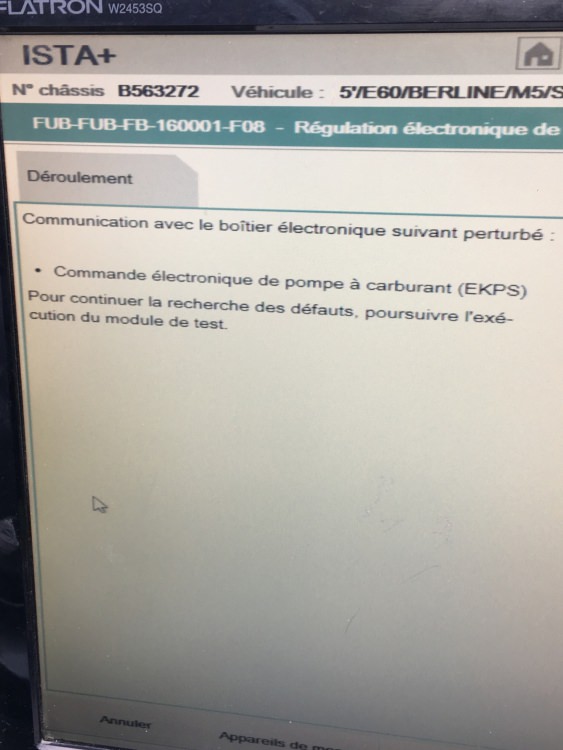

Posté(e) le 1 décembre 20177 a comment_894052 Salut, les calculateurs rien a voir si elle démarre avec le start pilot. sur ton diag rien de bien transcendant. Test dans recherche de defauts la pompe a essence et envois ton diag
Posté(e) le 1 décembre 20177 a Auteur comment_894054 La pompe à essence sur que Non car j ai essayer une autre ( celle de mon frangin qui a la même voiture ) et pareil elle ne démarre pas ... Modifié le 1 décembre 20177 a par FRANCK56000

Posté(e) le 2 décembre 20177 a comment_894094 Ok mais le filtre est peut être blindé? Tu n’en parle pas? C’est pour ca que ta pompe peut fonctionner mais si ton filtre est saturé... d’où ma demande de voir ce qu’il en sort (de la pompe) au diag. a moins que tu l’aies déjà realisé...

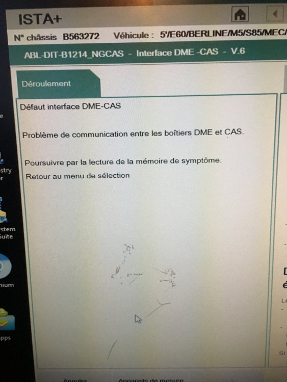

Posté(e) le 2 décembre 20177 a Auteur comment_894095 bonjour , Quand je mets le contacts tout se passe normalement , pas de voyant dsc ou defaut de boite ou autre. J'appui sur le bouton start et le démarreur se lance . Mais le moteur ne veut pas démarrer . Pour essayer j ai mis un peu de star pilot au rampes de papillons et hop elle démarre et cale aussitôt . je me pose une question , a votre avis est ce que le défaut suivant : 002798 DME : INTERFACE EWS Peut être un problème d'antidémarrage ? car la voiture est rester un bon moment sans batterie . Car j'entend bien ma pompe a essence mais dans le doute j'ai essayer avec une autre qui fonctionne et pareil . Alors je me dit que l'antidémarrage peut juste couper les injecteurs ? Merci , j aimerais avoir votre avis je vais retourner bosser dessus aujourd'hui en espérant avancer !!!!! Modifié le 2 décembre 20177 a par FRANCK56000
Posté(e) le 2 décembre 20177 a Auteur comment_894097 j ai changé pompe et filtre l'ensemble complet , mais je vais suivre tes conseils et regarder les valeurs au diag . A tout hasard est ce que tu sais ou allez dans ista pour vérifier les valeurs de la pompe ? merci
Posté(e) le 2 décembre 20177 a comment_894105 recherche de defauts, électronique du moteur,alimentation en carburant et tu as les tests de la pompe, tu verras bien déjà si c’est ok ou pas

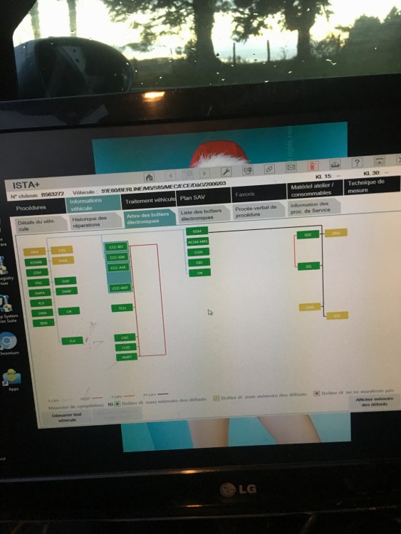

Posté(e) le 2 décembre 20177 a Auteur comment_894144 Aujourd'hui j'ai changé la batterie . Ensuite j ai fait une lecture défaut . Alors la une bonne cinquantaine de défauts :
Posté(e) le 2 décembre 20177 a Auteur comment_894145 Donc je décide de faire un effacement. et je recommence une lecture . ci joint

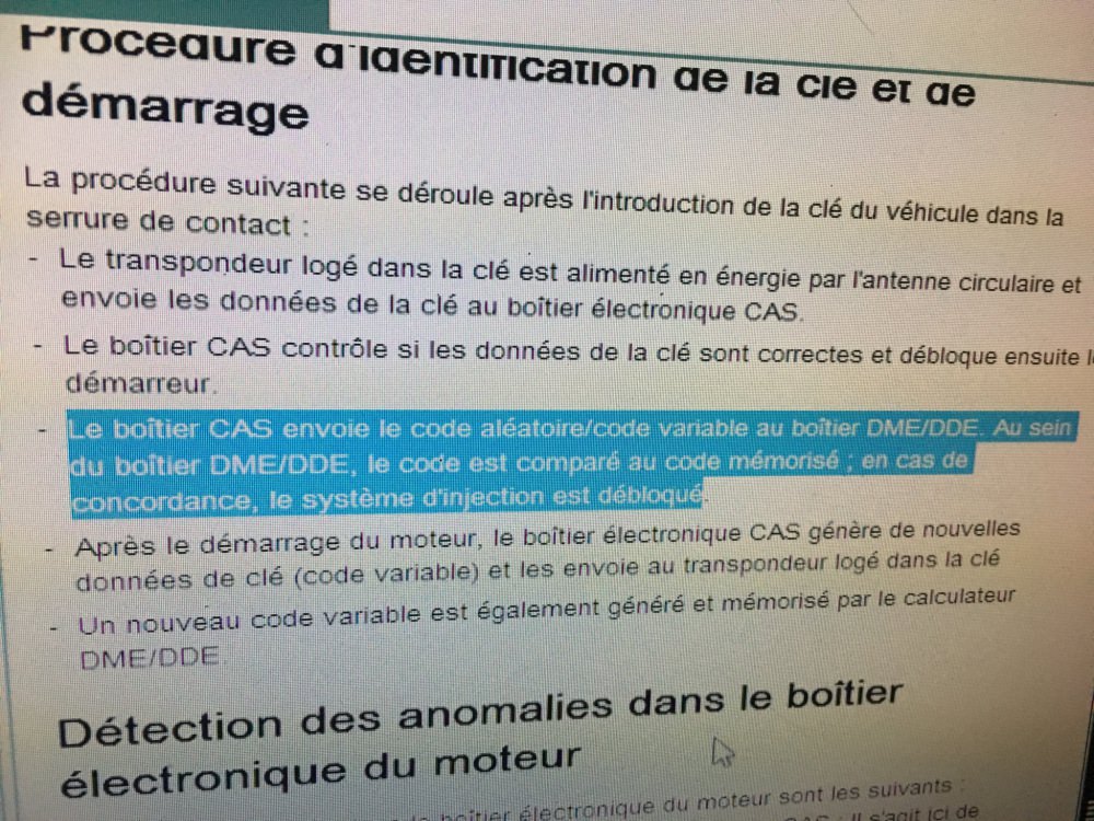

Posté(e) le 2 décembre 20177 a Auteur comment_894147 J ai l impression d avoir un problème d'anti démarrage qui bloque l ouverture des injecteurs . car en pulvérisant du start pilot ca démarre . Donc j'ai voulu reprogrammer la clef mais :
