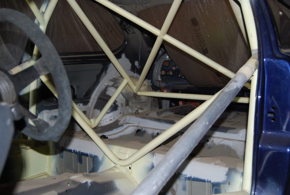

ACS3 Posté(e) le 20 janvier 2018 Auteur Signaler Partager Posté(e) le 20 janvier 2018 pas de barre en haut , pas de barre en bas , pour la simple et bonne raison qu'elle est là pour les coussinets de bielles et que les dites barres ne sont pas encore remontées 1 Lien vers le commentaire Partager sur d’autres sites Plus d'options de partage...

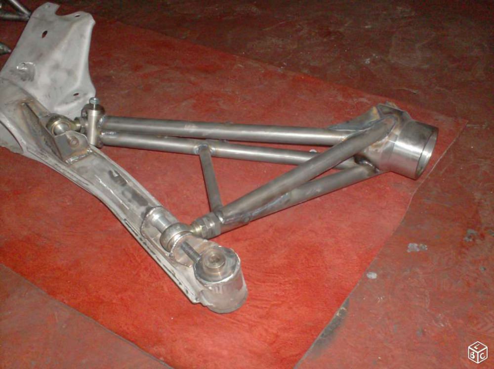

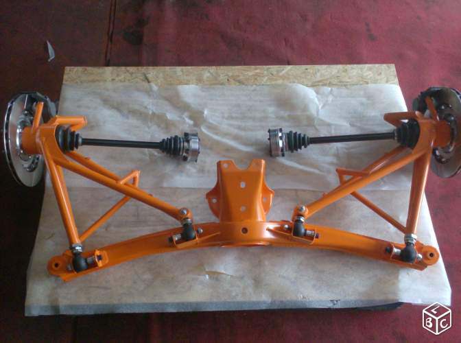

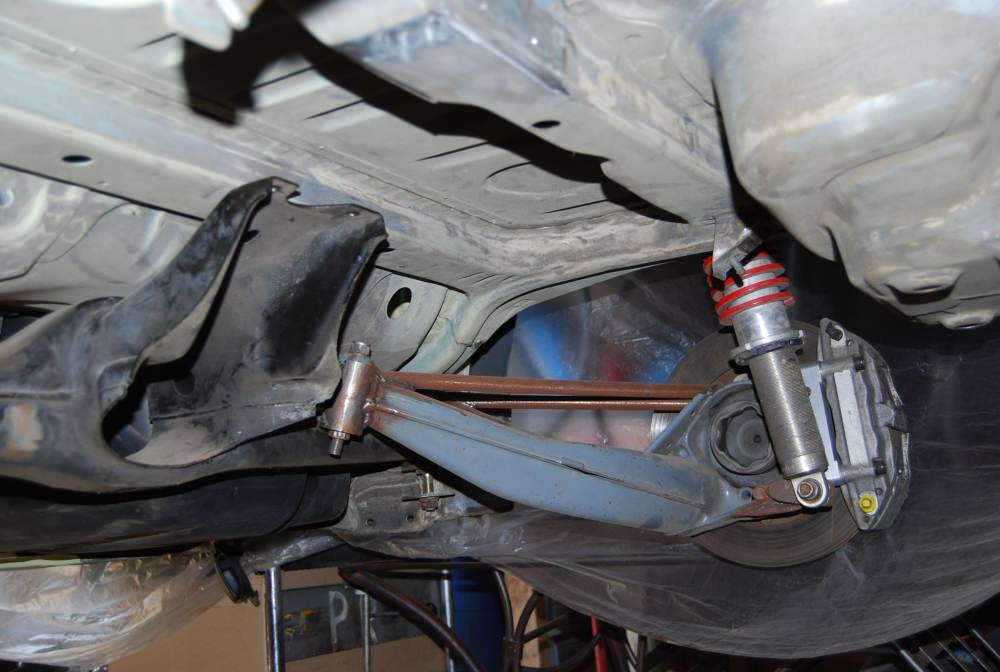

Gatouille Posté(e) le 20 janvier 2018 Signaler Partager Posté(e) le 20 janvier 2018 (modifié) Juste pour info on m'a fait un devis pour les deux bras et la traverse comme sur cette auto....3400 euros, super matos réglable et rotulés sans démontage mais bon, je vais réfléchir quelques dizaines d'années.... environ Moins 4 ou 5 kilos de gagné Bref le rêve pour un gatouille Modifié le 20 janvier 2018 par Gatouille 1 1 Lien vers le commentaire Partager sur d’autres sites Plus d'options de partage...

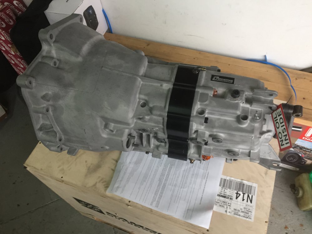

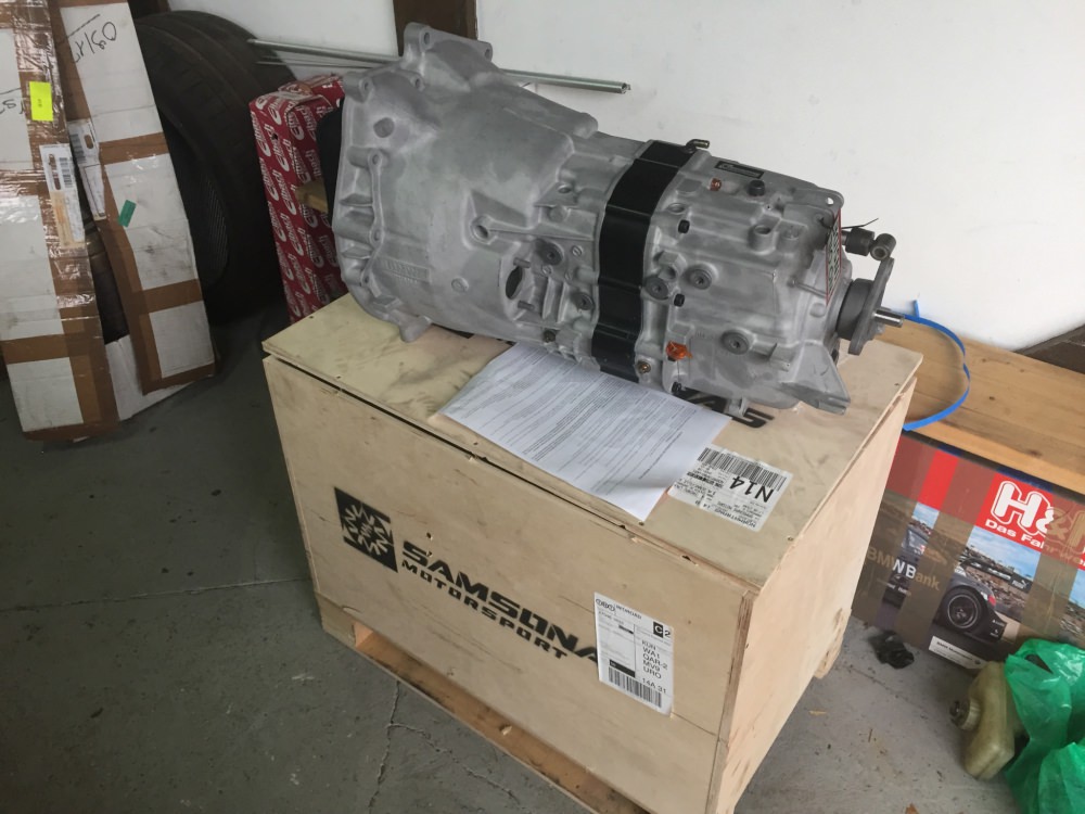

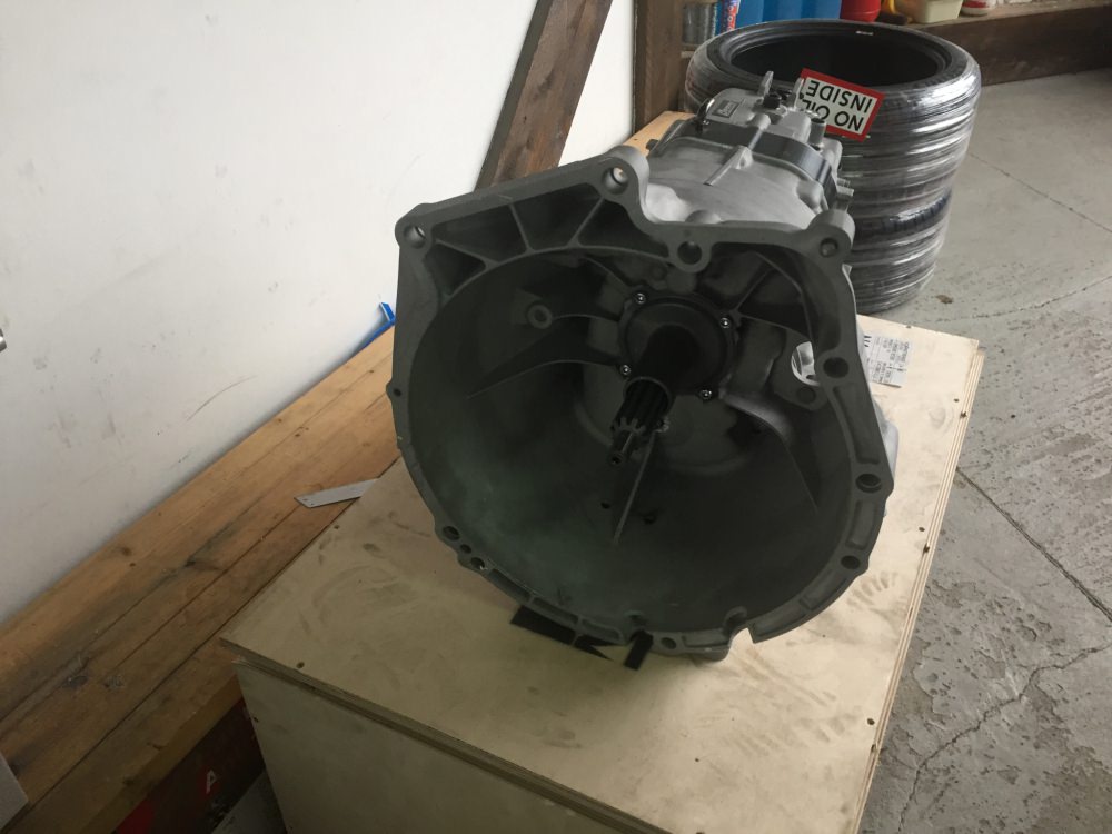

afv Posté(e) le 31 janvier 2018 Signaler Partager Posté(e) le 31 janvier 2018 Boite à crabots Combien de rapports? Lien vers le commentaire Partager sur d’autres sites Plus d'options de partage...
ACS3 Posté(e) le 31 janvier 2018 Auteur Signaler Partager Posté(e) le 31 janvier 2018 6 Lien vers le commentaire Partager sur d’autres sites Plus d'options de partage...
aramis Posté(e) le 31 janvier 2018 Signaler Partager Posté(e) le 31 janvier 2018 Beau matos! Lien vers le commentaire Partager sur d’autres sites Plus d'options de partage...
ACS3 Posté(e) le 31 janvier 2018 Auteur Signaler Partager Posté(e) le 31 janvier 2018 si je reçois la pièce qui me manque pour l'auto qui me bloque le pont , je te dit ça demain soir ... Lien vers le commentaire Partager sur d’autres sites Plus d'options de partage...

gegette Posté(e) le 2 février 2018 Signaler Partager Posté(e) le 2 février 2018 ça pèse combien un bébé comme ça? C'est bien une grille en H? Lien vers le commentaire Partager sur d’autres sites Plus d'options de partage...
ACS3 Posté(e) le 2 février 2018 Auteur Signaler Partager Posté(e) le 2 février 2018 grille en H oui et bien plus léger que la 6 classique , car quand j'ai tombé la 6 du vérin de fosse , j'ai dit outch loool ... d'ailleurs commande en urgence d'un arbre de trans , car elle fait 5 cm de moins en longueur ... et non , je ne dirais pas ce qu'il y a et ce que je vais mettre secret professionnel ... et puis déjà un pont en 210 sur une compact donne le ton ... c'est un puzzle Lien vers le commentaire Partager sur d’autres sites Plus d'options de partage...
julienv Posté(e) le 2 février 2018 Signaler Partager Posté(e) le 2 février 2018 Le 20/1/2018 à 19:25, Gatouille a dit : Ah il doit croiser un copain à moi qui a une compact (c'est moi qui lui ai vendue) avec un M5 dedans des trains de fous DTM suspensions de psychopathe, freins de malade et surtout un pilote sur le podium ou victorieux en Eighties avec son ex 30 et maintenant en 90's avec la compact. J'ai hésité à acheter l'auto avant de lui proposer, mais trop de boulot pour la finir... chouette trains ca c'est les jambes de force pour les roues en 17" pour les triangles de compact c'est du 25cd4s ce que l'on te propose? Lien vers le commentaire Partager sur d’autres sites Plus d'options de partage...
