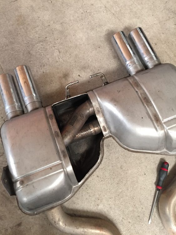

Posté(e) le 4 mars 20187 a comment_909164 Salut à tous, je viens de monter un silencieux origine modifié sur ma m3 e92 hier j’ai pris l’autoroute, bourdonnement a 130 insupportable, est ce normal? ou mauvais montage, vibration...
Posté(e) le 4 mars 20187 a comment_909178 Sûrement que les tubes percés d'origine à l'intérieur du silencieux sont complètement remplacés par des tubes pleins. Il semble que changer 2 sur 4 est génial, mais les 4 provoque l'effet dont tu parles. Ou alors l'installation est mal faite. Une dépose-repose peut aider.
Posté(e) le 4 mars 20187 a Auteur comment_909182 Je vais l’ouvrir alors, lesquels faut laisser plein? (si les 4 sont pleins)

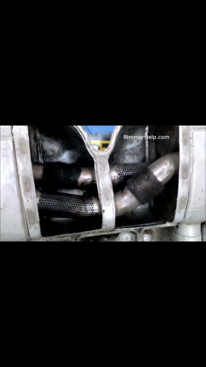

Posté(e) le 4 mars 20187 a comment_909185 Dans le silencieux, il y a 4 tubes d'absorption (2 x 2 longueurs différentes). Il faut remplacer les 2 longs par 2 tubes. Les 2 petits il ne faut pas les toucher. Il faut également bien s'assurer que le silencieux est bien ressoudé donc étanche. J'ai eu le cas, il y avait des fuites et j'avais une résonance. Tout a été rebouché et depuis c'est bien mieux.
Posté(e) le 4 mars 20187 a Auteur comment_909190 Je viens de regarder des photos de silencieux ouvert, il y en a deux qui sont pleins déjà d’origine!? C’est bien ça Nn?
Posté(e) le 4 mars 20187 a comment_909259 Pour ma part j’ai changé les 4 tubes, en remettant bien toute la laine qu’il y a à l’origine, et bien pris soin à refermer correctement l’echappement sans avoir de fuite et RAS (j’ai pris plus d’une heure juste à contrôler toutes les soudures à mettre l’échappement sous pression) , aucuns bruits métalliques, bourdonnement désagréable ou autre sur toutes les plages de régime ... La laine n’a peut être pas était remise pour ton cas ?
Posté(e) le 23 juillet 20186 a comment_928580 +1 je pense aussi plutôt à la laine qui n'a pas été remise car le but de cette modification est de remplacer les 2 tubes percés par des tubes pleins donc si on change les 2 autres tubes pleins par des pleins. ..pas de changement supplémentaires a mon sens. .
Posté(e) le 24 juillet 20186 a comment_928593 Il y’a quelque.chose que je ne comprend pas pourquoi après le changement des 4 tubes la laine serait responsable d un bourdonnement. À mon avis il y’a quelque chose qui n est pas étanche
Posté(e) le 24 juillet 20186 a comment_928604 J'ai changé seulement les 2 tubes principaux car les 2 autres sont très peu percés. J'ai remis la laine d'origine. Le son est nickel.

Posté(e) le 8 mai 20205 a comment_1024511 Salut la laine noire et blanche n a pas ete remise e place voila pourquoi tu as ce bourdonnement ! Si tu remplace les tubes perforées par du plein et que tu remets la laine le bruit est fabuleux il n’y a pas de bourdonnement !
