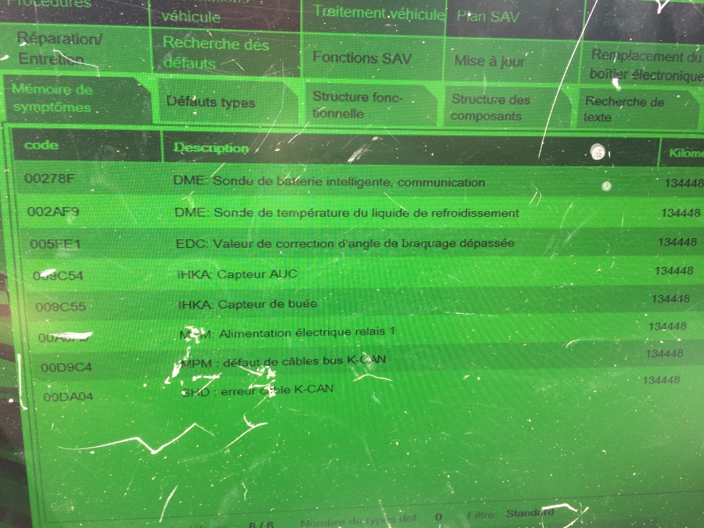

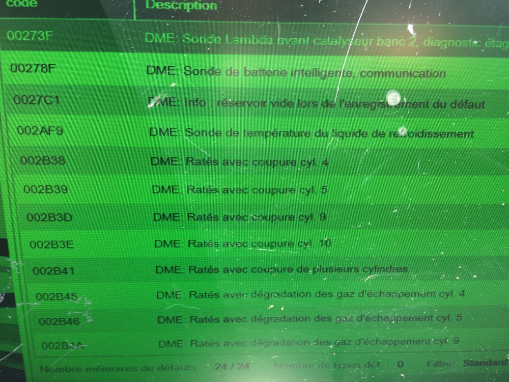

Posté(e) le 28 mai 20187 a comment_922263 Bonjour à tous , je viens de découvrir votre forum . Je suis L'Heureux propriétaire depuis 3 ans d'une BMW M5 e60 de 2005 avec 134500 kilomètres . Depuis quelques jours ma voiture est en panne ... -Quand je mets le contact l aiguille est à 6500 tours. - je la démarre et elle bride à 4000 tours .... j ai le défaut moteur d allumé et perte de puissance.... depuis ce problème j'ai remarqué que la jauge à essence ne fonctionne pas et que de temps en temps elle se remet à fonctionner .... J'ai passé la valise de diagnostic et je vous joint les défauts :

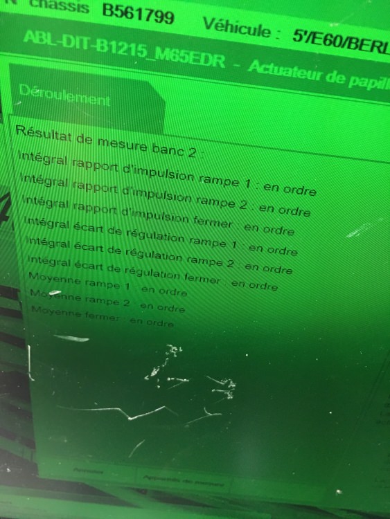

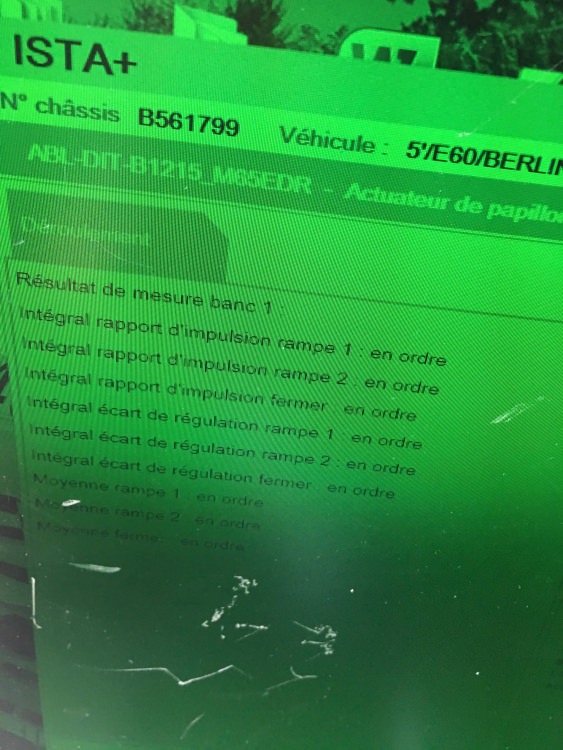

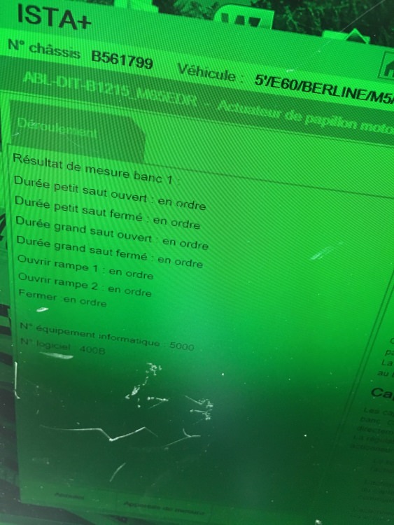

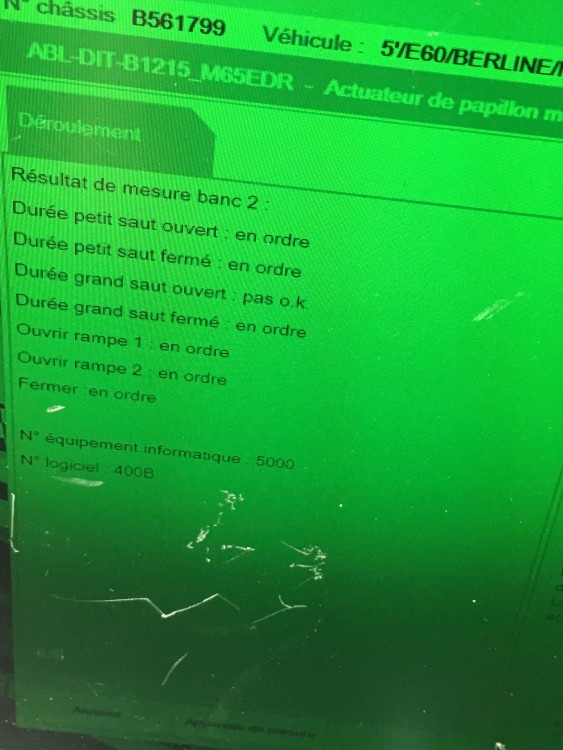

Posté(e) le 28 mai 20187 a Auteur comment_922264 J ai effectuer les test des actuateurs de papillons car je sais que c est un peu la maladie ....
Posté(e) le 28 mai 20187 a comment_922266 Salut Fais le test de la pompe a essence en premier lieu, voir ce qu’il en sort. Apres tu as des ratés sur le banc 2, peut être cause à effet ou non. Inverse tes boitiers ioniques afin de voir si tu deplaces le pb. Fait déjà ca et tiens nous au courant
Posté(e) le 28 mai 20187 a Auteur comment_922271 Il y a que sur le banc 2 ou il y a grand saut pas ok!!!! Mais je l ai pas dans la lecture des défauts .
Posté(e) le 28 mai 20187 a comment_922272 D'accord avec M//Fan, vérifie la pompe à essence ainsi que le filtre si tu démontes.
Posté(e) le 28 mai 20187 a comment_922275 Dans un 1e temps efface les défauts et refais un diag pour voir si cela s'efface bien ou ce qui reste pour voir ce qu'il y a ! Ensuite tu la démarre et tu refais un diag. Avant de tout démonter cela te permettra certainement d'identifier l'axe de recherche. Pour moi la pompe a essence n'a rien a voir dans ces défauts. Par contre ton actuateur c'est probable, mais difficile sans un effacement des défauts. Modifié le 28 mai 20187 a par thierry7789

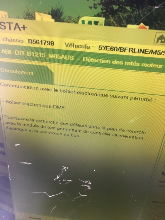

Posté(e) le 28 mai 20187 a Auteur comment_922276 La pompe à essence et le filtre sont neufs .... par contre j ai un défaut qui m inquiète un peu quand je vais dans le abl détection des ratés moteur ....

Posté(e) le 29 mai 20187 a comment_922370 Il y a 18 heures, Mickael56890 a dit : La pompe à essence et le filtre sont neufs .... par contre j ai un défaut qui m inquiète un peu quand je vais dans le abl détection des ratés moteur .... bon c'est pas actionneur ni boitier et pas plus la pompe ou le filtre. Faut que tu trouves quelqu'un qui puisse verifier que le DME est a jour. Puis il faut faire cela avec un ICOM pas avec ton K-DCAN, cela sera mieux, comme je l'ai dit a Frank. La tu t'orientes plus vers un DME cuit.

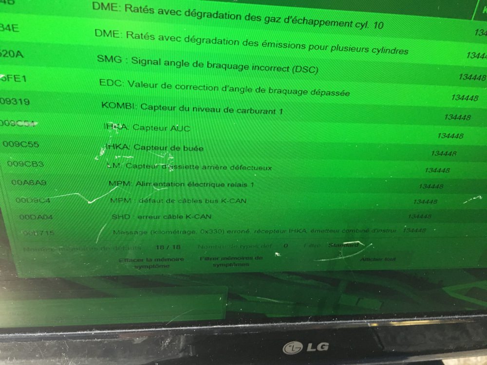

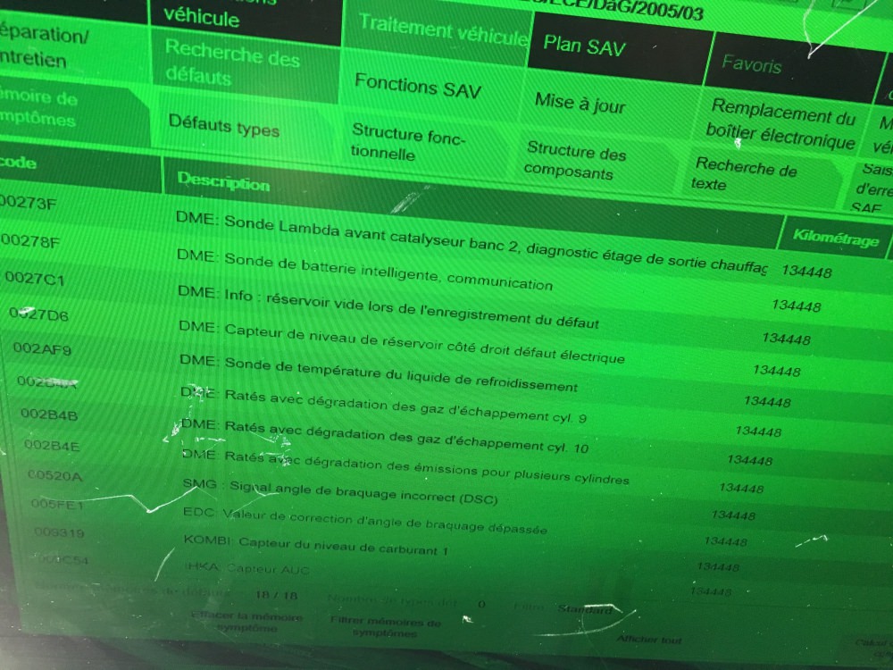

Posté(e) le 29 mai 20187 a Auteur comment_922431 Aujourd’hui j ai essayer plusieurs choses. j’ai changer les 2 actuateurs de papillon. j ai changé la pompe à essence et le filtre .... et j ai passé le diag et fait un effacement (1er photo) ensuite je l ai mise en route et relecture des defauts (photo 2) Ce qui me semble bizarre c est encore problème électrique pompe à carburant .
Posté(e) le 29 mai 20187 a Auteur comment_922432 Par contre je sais que j ai la prise de la sonde lambda côté passager qui est très abîmée . Donc j’ai voulu refaire le branchement mais j ai fait une connerie j ai pas regarder ou se branche le fils vert si quelqu un à le schéma merci d avance Ça peut faire brider la voiture je pense ? Et le défaut est réservoir vide avec le plein et la pompe et filtre remplacer et l aiguille au tableau de bord fonctionne maintenant mais toujours ce défaut!!!! Merci à tous Modifié le 29 mai 20187 a par Mickael56890
Posté(e) le 1 juin 20187 a comment_922755 La lambda te mets un voyant moteur mais pas de mode dégradé. le soucis c’est que tu avais au premier diag des ratés sur le banc 2 maintenant sur les deux... fait un test de combustion et de qualité d’étincelles, envois les résultats
