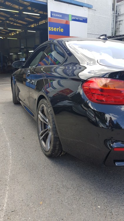

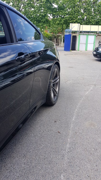

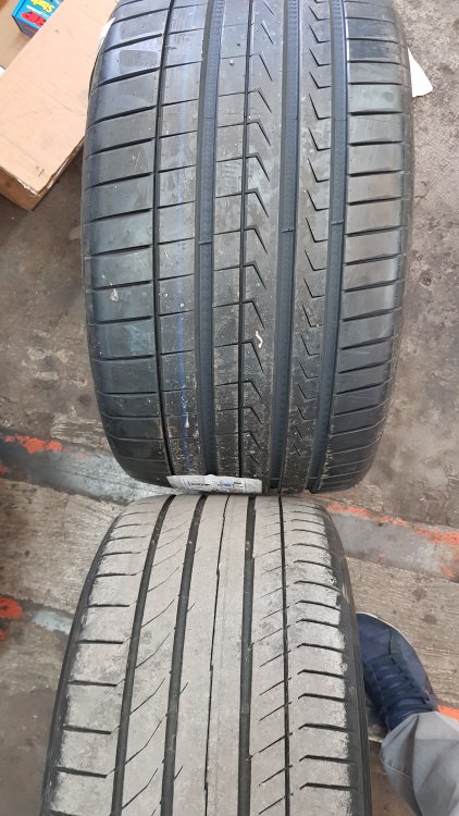

J ai tiré avec un pote et sa M3 e92 ESS 600cv et avec mon JB4 et le couple de la M4 qui arrive très bas, je patinais même de la 3 a la 4 sur sol sec. Je voulais partir sur du 295 comme sur mon ex M mais j'ai décidé suite à un post sur forum US de tester du 305 sur les jantes OEM et suis super content car ca passe pile poile et je motrice mieux en 2e qu avant sur le 3e rapport. Une fois les pneus chaud, je ne patine même plus en 2e alors qu'elle doit tourner a 540cv et plus de 740 de couple. Petites photos pour illustrer le résultat.

Le 305 passera le 315 aussi c'est juste que ton pneu va se bomber et prendre de la hauteur comme il ne peut pas prendre en largeur sur la jante.
