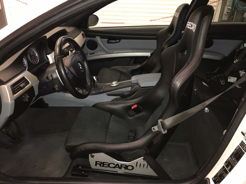

I_KnOw Posté(e) le 12 juillet 2022 Signaler Partager Posté(e) le 12 juillet 2022 Je déterre un peu ce post. Dans le cadre d'un montage de Recaro Pole pô dans une "E90" La particularité c'est que sur E90 la fixation ceinture côté porte se fait sur le siège (en mode origine). Alors que sur E92 c'est beaucoup plus simple, comme la fixation côté porte n'est pas lié au siège. J'ai discuté avec Ju' qui m'a informé avoir refait des ancrages dans le plancher de la caisse, mais j'aimerai éviter ce genre de modifications. Donc si jamais vous aviez d'autres solutions en tête svp. Merci !! Lien vers le commentaire Partager sur d’autres sites Plus d'options de partage...

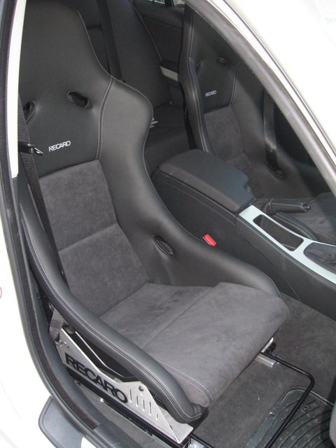

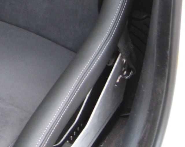

I_KnOw Posté(e) le 12 juillet 2022 Signaler Partager Posté(e) le 12 juillet 2022 Je viens de trouver ces photos https://www.e90post.com/forums/showthread.php?t=160615 Dur de visualiser correctement son mode de fixation. Lien vers le commentaire Partager sur d’autres sites Plus d'options de partage...

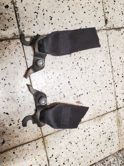

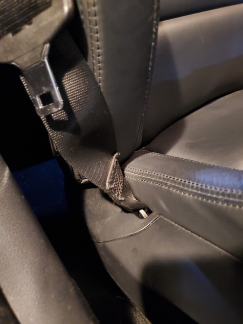

I_KnOw Posté(e) le 25 juillet 2022 Signaler Partager Posté(e) le 25 juillet 2022 Afin de continuer dans ma quête d'un mode de fixation pour les fixations ceinture côté siège E90. Voici ce qui vient normalement se visser dans le siège. Là évidemment les recaro pole position ne sont pas pourvu de ce point de fixation dans le siège. Et rien sur les équerres non plus. Si jamais vous avez des idées. Merci Lien vers le commentaire Partager sur d’autres sites Plus d'options de partage...
I_KnOw Posté(e) le 25 juillet 2022 Signaler Partager Posté(e) le 25 juillet 2022 @Ju' tu n'avais pas des photos de ton montage à l'époque stp ? Merci Lien vers le commentaire Partager sur d’autres sites Plus d'options de partage...
Ju' Posté(e) le 25 juillet 2022 Auteur Signaler Partager Posté(e) le 25 juillet 2022 Lien vers le commentaire Partager sur d’autres sites Plus d'options de partage...
