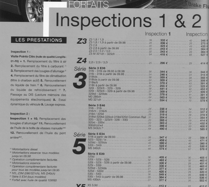

Posté(e) le 22 juillet 200519 a Auteur comment_70383 Il y a bien un réglage du jeu des soupapes à faire à 40.000 km ? Or cette opération requiert quand même une compétence particulière de la part du mécanicien ?
Posté(e) le 22 juillet 200519 a comment_70386 Sur la plaquette que tu pourras trouver chez ton concessionnaire BMW tu verras que les opérations qui seront effectuées sur ton véhicule seront les suivantes: Donc ils ne feront un réglage du jeu aux soupapes que s ils entendent un bruit anormal de ce coté la exactement comme si tu as tes plaquettes a moitié mortes ils te les changeront.
Posté(e) le 22 juillet 200519 a Auteur comment_70399 Ok, je pensais (en fait je l'avais lu) que ce réglage du jeu des soupapes était effectué systématiquement tous les 40.000 km. Je vais me procurer cette plaquette avec les tarifs. Merci pour les infos.
