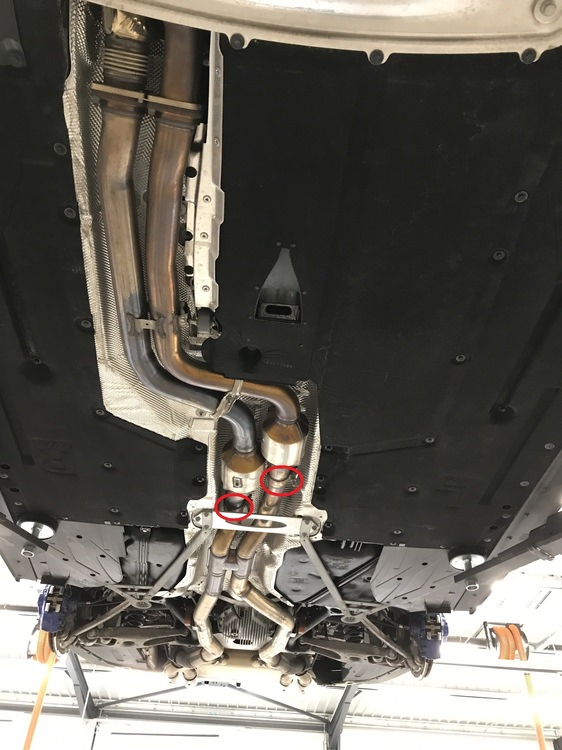

Barbu San Posté(e) le 22 juillet 2019 Signaler Partager Posté(e) le 22 juillet 2019 Dans tous les cas, la ligne complète n'existe pas et il faut obligatoirement couper 2 1 Lien vers le commentaire Partager sur d’autres sites Plus d'options de partage...
teva Posté(e) le 22 juillet 2019 Signaler Partager Posté(e) le 22 juillet 2019 Juste après les catas ? Lien vers le commentaire Partager sur d’autres sites Plus d'options de partage...
jnsn78 Posté(e) le 22 juillet 2019 Signaler Partager Posté(e) le 22 juillet 2019 il y a 18 minutes, teva a dit : Juste après les catas ? Oui, juste après les catas secondaires (cercles rouges sur l'image) 1 Lien vers le commentaire Partager sur d’autres sites Plus d'options de partage...

jnsn78 Posté(e) le 23 juillet 2019 Signaler Partager Posté(e) le 23 juillet 2019 il y a 1 minute, vmax a dit : J'ai toujours les catas d'origines sortie de turbo où il y a les sondes donc aucun code erreur. Tu as raison, de mémoire les catas secondaires ne sont pas "sondés", donc aucun code erreur possible 2 Lien vers le commentaire Partager sur d’autres sites Plus d'options de partage...

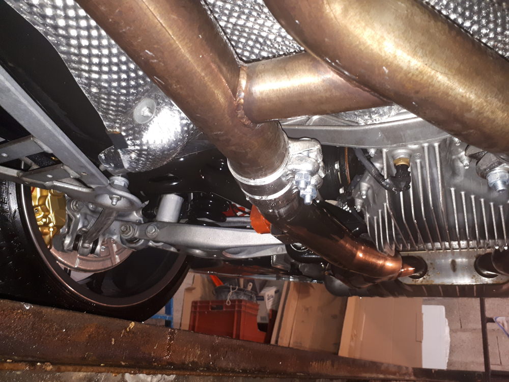

vmax Posté(e) le 23 juillet 2019 Signaler Partager Posté(e) le 23 juillet 2019 Il faudra que je prenne une photo de la ligne complète mais il faut que je la mette sur la fosse. C'était juste pour montrer où il faut couper (mais ça dépend de ce que tu mets). Dans tous les cas il faut couper et mettre des manchons. Au début je voulais supprimer que les petit cas, mais on ne peut pas couper , un des tubes d'origine est aplati donc j'ai mis le X qui lui supprime la gamelle. Obligé de faire comme ça. 1 Lien vers le commentaire Partager sur d’autres sites Plus d'options de partage...

vmax Posté(e) le 24 juillet 2019 Signaler Partager Posté(e) le 24 juillet 2019 teva, non il n'est pas nécessaire de changer les mid pipe car on se prend aux brides qui sont juste après donc pas de problème de voyant ou pour le contrôle technique. Sur la demi ligne Supersprint. C'est en 2 morceaux. Mais on ne peut pas mettre que la 1ere partie car on ne peut pas couper la partie aplatie (que sur 1 tube) qui est entre les petit cata et la gamelle. Il faut juste acheter 2 manchons pour raccorder. C'est très simple à faire. J'aurais du faire un "tuto" quand je l'ai posé. Place aux photos pour explication : 1 Lien vers le commentaire Partager sur d’autres sites Plus d'options de partage...
