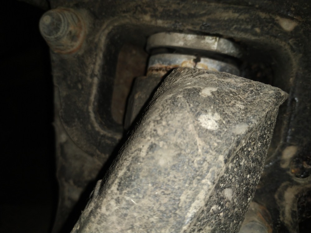

Posté(e) le 21 octobre 20186 a comment_939840 Bonjour à tous, C'est assez inquiet que j’écris ce post. Je viens de rentrer d'une balade, la voiture a roulé nickel toute la journée, mais voila. Fin de journée je décide de faire une habituelle glissade dans un rond point, tout se asse bien, je ne touche rien je précise, mais voila au moment de sortir du rond point et de redresser la voiture sur la ligne droite, le volant a bouger, il est décalé de 10cm sur la gauche. J'ai regarder les barres de directions et le train arrière etc rapidement etc et je ne vois rien! Je ne comprends pas comment cela est possible! Un décalage dans la crémaillère? Si quelqu'un pouvait m’éclairer je lui serais très reconnaissant ! Merci et bonne soirée tout le monde
Posté(e) le 22 octobre 20186 a comment_939863 Mais les plastiques de tableau de bord on dut casse c’est pas possible ? au niveau des comodos pareil ... Assez impressionnant met des photos que l’on cible d’ou vient le problème si on y arrive. Mais là je vois pas comment sa aurais pus lâcher
Posté(e) le 22 octobre 20186 a comment_939864 silentbloc de bras ar délogé ... ou tirant inférieur qui a plié sous la contraire ...
Posté(e) le 22 octobre 20186 a Auteur comment_939907 Tu aurais une photo? J'ai effectivement entendu un bruit à l'arrière mais je ne ressens rien et vois rien, j'suis rentré tard pour bien voir donc je vais regarder en détails ce soir
Posté(e) le 22 octobre 20186 a Auteur comment_939985 Je viens de checker toute l'auto je ne vois rien... une légère différence de hauteur de un doigt entre ard et arg. Je me demande si le croisillons de direction n'auraient pas sautés c'est possible?
Posté(e) le 22 octobre 20186 a comment_940012 et elle roule droit si tu lache le volant ou elle tire d'un coté?
Posté(e) le 23 octobre 20186 a comment_940024 Le 22/10/2018 à 06:39, ACS3 a dit : silentbloc de bras ar délogé ... ou tirant inférieur qui a plié sous la contraire ... Il y a 7 heures, J-D286 a dit : Ah ben j'ai trouvé .... et hop ! j'avais le bon diagnostique ...
Posté(e) le 23 octobre 20186 a Auteur comment_940076 C'est fou quand même comment ca peut arriver un truc pareil...
Posté(e) le 23 octobre 20186 a comment_940078 c'est silentbloc de remplacement , ça se voit il est fendu ... ( celui monté à l'usine est monobloc au niveau de la partie alu ) j'ai déjà eu le cas une E36 et une E46 ... c'est pour ça que maintenant je ne monte plus que du powerflex car leur conception rend ce phénomène impossible
Posté(e) le 23 octobre 20186 a Auteur comment_940172 Merci pour ton conseils, je vais refaire le train arrière au complet, j'hesitais a tout passer en powerflex en accord avec les bilsteins, bien j'ai ma réponse
Posté(e) le 24 octobre 20186 a comment_940178 bras et berceau en powerflex , mais pour ceux du pont , je te coneille de reste en origine ....
Posté(e) le 24 octobre 20186 a Auteur comment_940238 ok je vais suivre ce conseils ! le pire c'est que Je pense que ces deux silent bloc ont été changés chez marchal il y a 8 mois, j'ai fais 3000 kilomètres...
Posté(e) le 24 octobre 20186 a comment_940245 cherche pas , sur la E36 de rudy95 c'est arrivé 500km après lui avoir remplacé les silentblocs , et c'est moi qui les avait fait , passage en powerflex , le prob. fut reglé ... c'est le logement du silentbloc qui s'ovalise avec le temps ... @rudy95
