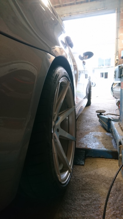

m345i Posté(e) le 2 décembre 2018 Auteur Signaler Partager Posté(e) le 2 décembre 2018 Arrières au top en et 27. Pour l'avant je trouve que la roue sort un peu trop mais en même temps je suis en et20 et cale de 15 donc et combiné de 5. J'ai pris volontairement plus car c'est plus facile de rectifier les cales que d'ajouter un peu de matière. Je pense sortir 3 où 4mm A suivre.... 1 Lien vers le commentaire Partager sur d’autres sites Plus d'options de partage...
