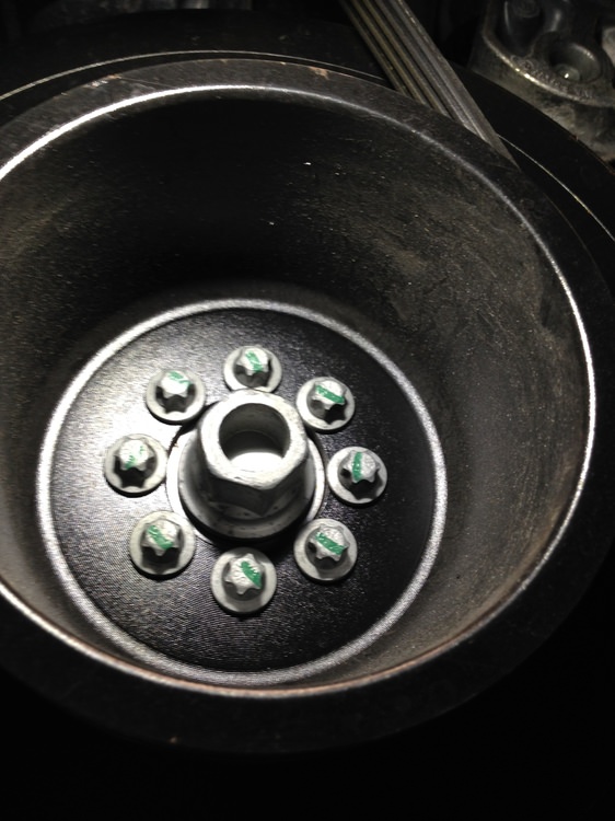

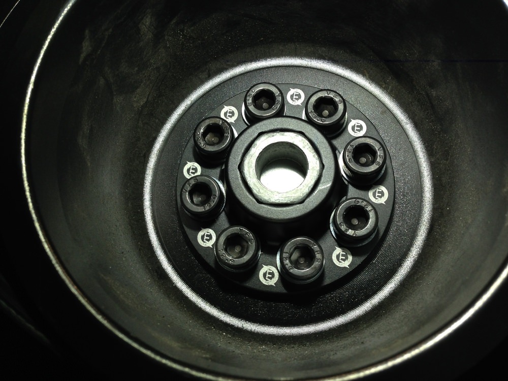

Posté(e) le 20 mars 20196 a Auteur comment_965119 Oui, il s'agit de la solution par "Vargas" me semble t-il... https://f80.bimmerpost.com/forums/showthread.php?t=1546386 Moyennant 250€ (de pièces) chez Breizh par exemple : http://www.breizhmotorsportshop.com/fr/m3-m4-f80-f82-f83-/1867-kit-pignon-f8x-m3m4-crank-hub-solution.html Il y a aussi la solution "Gintani" mais là c'est plutôt 1500 balles (de pièces) et quasiment deux jours de boulot : https://f80.bimmerpost.com/forums/showthread.php?t=1453918
