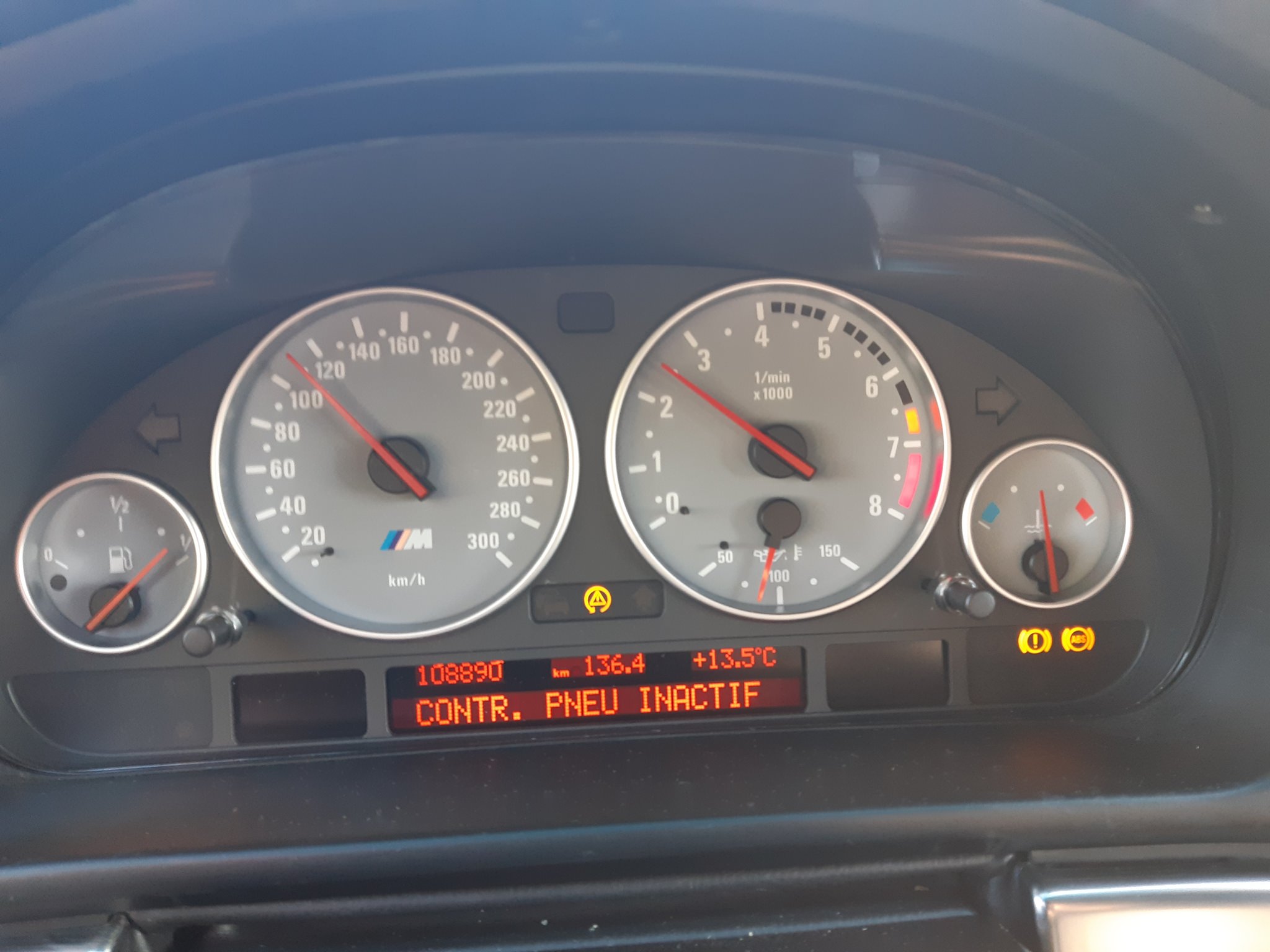

M323i Posté(e) le 1 mai 2020 Signaler Partager Posté(e) le 1 mai 2020 Le 26/04/2020 à 15:46, Vince40 a dit : Voilà un an exactement que ma grosse est arrivee chez moi. Pour fêter cette anniversaire, elle a décidé de m'allumer quelques voyants. Je pense que je suis bon pour changer le capteur arriere droit. En complément j'ai prevu quelques travaux supplémentaires : - changement pompe de lave glace et garde boue - changement des joints de pare brise avant et arriere et de quelques éléments plastiques ayant fait leur temps. - finir la pose du bmw business d origine - suppression des silencieux Concernant ton problème d'ABS et le reste, j'ai eu plusieurs cas sur différentes autos... Sur mn ex-325d E91, centrale ABS HS... sur la voiture de ma femme, à la valise, capteur ABS Avant droit (ils venaient d'intervenir sur l'auto de ce coté là), je décide de le changer... Fais un tour avec, rebelote, même défaut. La valise me dit capteur ABS Avant gauche!!! Je retente le changement de capteur... Essai de l'auto, miracle, plus de défauts!!! De là à penser que les capteurs sont "programmer" pour mourir en même temps Lien vers le commentaire Partager sur d’autres sites Plus d'options de partage...
Vince40 Posté(e) le 1 mai 2020 Auteur Signaler Partager Posté(e) le 1 mai 2020 il y a 9 minutes, M323i a dit : Concernant ton problème d'ABS et le reste, j'ai eu plusieurs cas sur différentes autos... Sur mn ex-325d E91, centrale ABS HS... sur la voiture de ma femme, à la valise, capteur ABS Avant droit (ils venaient d'intervenir sur l'auto de ce coté là), je décide de le changer... Fais un tour avec, rebelote, même défaut. La valise me dit capteur ABS Avant gauche!!! Je retente le changement de capteur... Essai de l'auto, miracle, plus de défauts!!! De là à penser que les capteurs sont "programmer" pour mourir en même temps Merci pour ton retour d expérience. Je n’ai pas eu l’occasion de passer la valise mon PC est mort...je suis dégouté il faut que je passe chez un pote pour le faire. J ai un doute sur mon capteur abs arrière droit car justement la voiture vient d avoir une intervention de ce côté et on va dire que je ne crois pas trop au hasard. 1 Lien vers le commentaire Partager sur d’autres sites Plus d'options de partage...

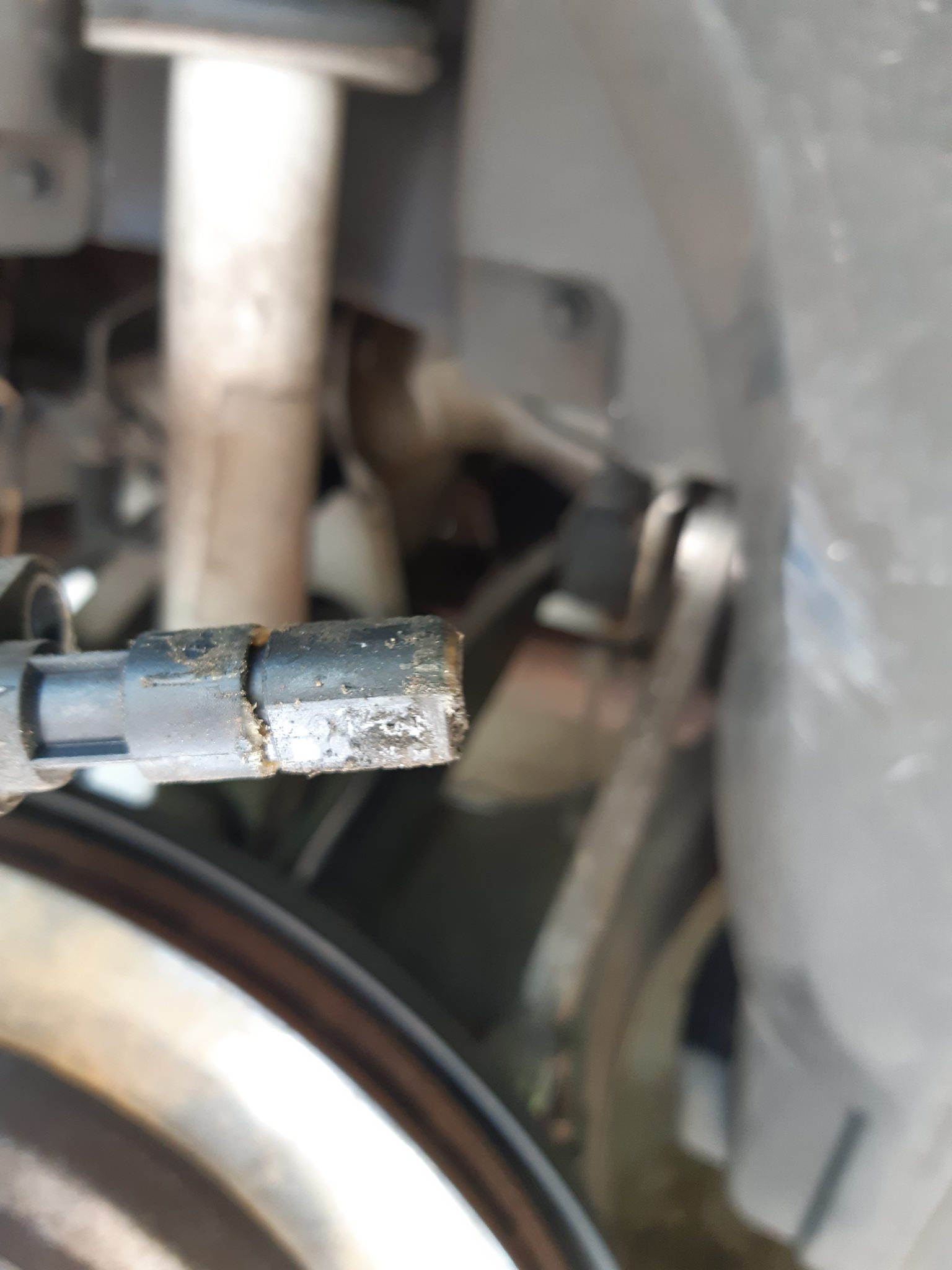

Vince40 Posté(e) le 1 juin 2020 Auteur Signaler Partager Posté(e) le 1 juin 2020 (modifié) Quelques news de mon problème. Dans un premier temps j'ai décidé de faire la solution la moins coûteuse, à savoir, un petit check et nettoyage des capteurs. Ceci n'était vraiment pas du luxe et j'ai même pu m'apercevoir que 2 capteurs avaient leur gaine de protection totalement HS (avant gauche et arrière gauche) ! Tout ceci n'a rien changé à mon problème. Je m'en doutais mais qui ne tente rien, n'a rien ! Agacé de ne pas pouvoir refaire refonctionner mon ancien PC pour faire un diag digne de ce nom, j'ai fini par acheter un Icarsoft (très content de mon achat ceci dit). J'ai 1 défaut qui ressort : - Capteur ABS avant gauche. Dans un premier temps j'ai commandé ce capteur et si cela ne fonctionne pas, il ne reste plus qu'à se rabattre sur la centrale ABS ! Les problèmes ne venant jamais seul, depuis cette semaine, j'ai également un problème de démarrage. Il faut que je m'y reprenne à 2 fois pour qu'elle veuille bien démarrer. Le premier coup, rien de se passe juste un tactactac comme si la batterie était HS. Au second coup elle démarre parfaitement. Elle me l'a déjà fait à chaud et à froid. Je soupconne le contacteur de Neiman sur ce problème. Je ne sais pas si certains d'entre vous ont eu ce problème avec une E39 (M ou autre..). Modifié le 1 juin 2020 par Vince40 Lien vers le commentaire Partager sur d’autres sites Plus d'options de partage...

Vince40 Posté(e) le 17 juin 2020 Auteur Signaler Partager Posté(e) le 17 juin 2020 (modifié) J'ai enfin trouvé le temps de changer mon capteur ABS au niveau de ma roue avant gauche et bonne nouvelle.............plus de problème. En ce qui concerne mon problème de démarrage, j'ai découvert que le câble de masse de ma batterie était mal serré. Je n'arrive pas à comprendre quand j'ai fait une manip pouvant avoir conduit à cela mais le résultat est que depuis que je l'ai reserré, je n'ai plus eu le problème. Wait and see !!!!! Modifié le 17 juin 2020 par Vince40 5 3 Lien vers le commentaire Partager sur d’autres sites Plus d'options de partage...
