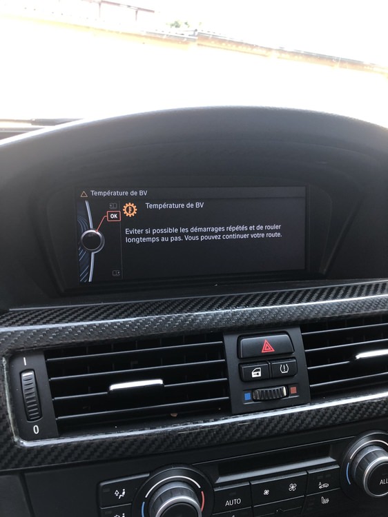

j'ai un seul petit défauts qui me tracasse sur ma M

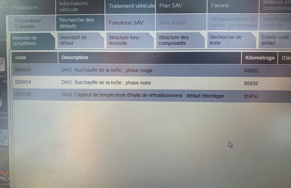

 Des que je me met en mode 4 de la boite + power activé et que je tape un peut dedans un voyant vien se mettre au tableau de bord en me disant "BV surchauffe veuillez éviter les démarrages consécutifs et évitez de roulez trop longtemps au pas " pendant 5 secondes la boite se calme un peut puis tout disparait et la voiture redeviens normal . En la passant a la valises le défaut qui ressort est : DKG-  défaut électrique du capteur de température de huile de refroidissement .
Quelqu’un as déjà entendu ou eu ce problème ? sachant que je vais faire une vidange de boite d'ici peut

Sûrement le capteur mais je n´ái jamais entendu qu´il est defaillant.
A faire ou verifier durant la vidange.
