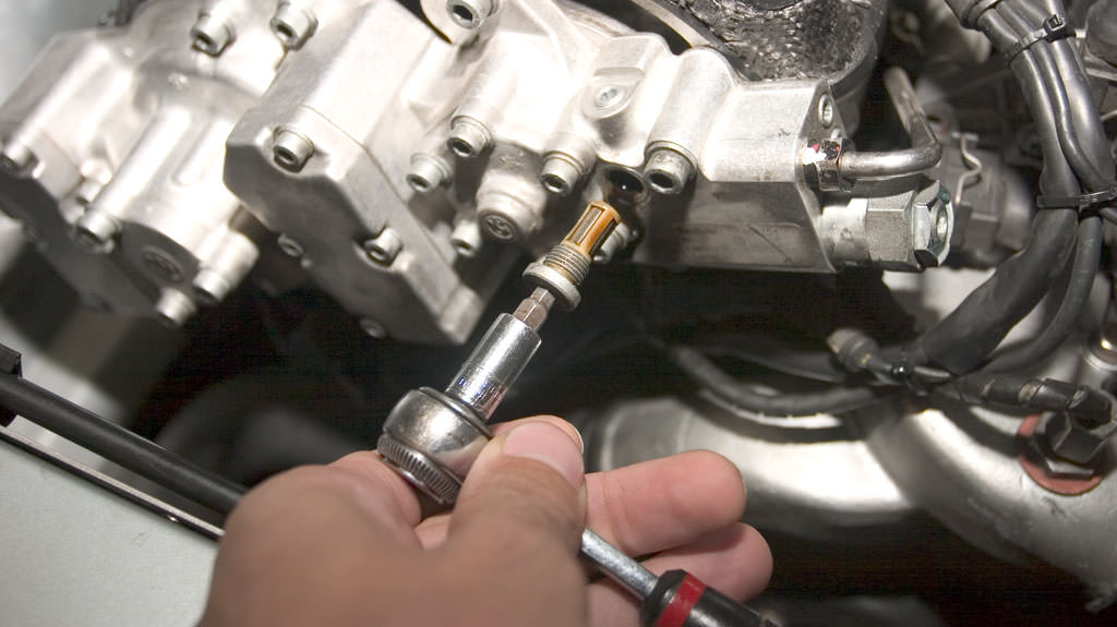

Posté(e) le 1 septembre 200519 a comment_73417 Euh il est où le filtre du vanos? Remerci. A plus sur ce super site. Le filtre vanos sert à filtrer l'huile avant qu'elle n'arrive dans le vanos. Le vanos étant une pièce avec des engrenages de électrovanes de grandes précisions, il faut que l'huile qui passe dans ces éléments, soit la plus "propre" possible, pour éviter tout problème de blocage du vanos au fil des kilomètres Il est en plastique, il se nettoie très bien, donc tu peux le faire autant de fois que tu le souhaites et ainsi tu es sûr de bien protèger correctement ton vanos à condition d'y mettre la bonne huile (Castrol TWS 10W60 aucune autre) et à espace régulier en fonction de l'utilisation de ta ///M. Donc il se nettoie avec du nettoyant frein par exemple et séché avec un coup d'air comprimé et même si ils y en a qui n'ont ni l'un ni l'autre, on peut trouver un peu de savon et de l'eau et souffler dedans, ça marche pas mal. Le principal est de remettre le filtre sec. On le change que si l'on s'aperçoit d'un défaut dans le plastique, mais très rare, car à cet endroit ne passe que de l'huile. Mieux encore, tu peux le mettre dans un bain ultrasons baignant dans du nettoyant (nettoyant freins ou savon + eau).
Posté(e) le 1 septembre 200519 a comment_73435 ouh ouh,on se réveille?je vois qu'on a effacer un de mes posts:l'ami stephane,il a un 3l2,et sur 3l2,pas de filtre vanos a nettoyer(j'ai eu beau chercher,je l'ai pas trouver en tout cas...)
Posté(e) le 1 septembre 200519 a comment_73437 [98088ouh ouh,on se réveille?je vois qu'on a effacer un de mes posts:l'ami stephane,il a un 3l2,et sur 3l2,pas de filtre vanos a nettoyer(j'ai eu beau chercher,je l'ai pas trouver en tout cas...) Greg...nous avons effacé ton post car c'était de la désinformation totale ! Ce que tu affirmais était entièrement faux comme ce que tu viens d'affirmer ci-dessus. Si tu n'es pas sure de ce que tu avances dans la partie technique qui se doit d'avoir des informations justes, précises et précieuse alors dans ce cas abstiens-toi d'avancer toutes conneries qui pourrait être la cause d'un problème grave voir même un accident mortel. Tous les membres qui s'avancent dans la partie technique de M-PAssion se doivent d'avoir une grande part de responsabilité. De plus venir contredire aussi facilement ouvertement et vulgairement un technicien M-Passion est inaccéptable. Je te conseil à l'avenir de ne plus intervenir de tel et d'être entièrement sur de ce que tu avances. Donc pour te reprendre, tout moteur ///M à système vanos possède obligatoirement un filtre vanos pour les raisons citées quelsques postes auparavant. Et même si on ne sait pas, on peut quand même en faire toutes déductions logiques.
Posté(e) le 1 septembre 200519 a comment_73438 Ok grand chef,je veux pas d'histoires moi ...mais il est ou alors sur 3L2? autant sur le 3L il était devant(comme sur la photo)mais là,je l'ai pas trouvé.Je n'ai pas la prétention d'etre un mécanicien suffisament confirmé pour donner de bons vraix conseils,et je ne veux pas me mettre qui que ce soit a dos.Donc si on peut me dire on se trouve le filtre vanos a nettoyer sur 321,c'est tout ce que je demande.Et milles excuses si j'ai pu blesser/vexer quelqu'un.Encore désolé et merci pour le tuyau .

Posté(e) le 3 septembre 200519 a comment_73531 lol........merci pour le filtre,on l'a finallement trouvé hier(merci lediscret2001),en même temps changement des bougies et essai "by night"...
