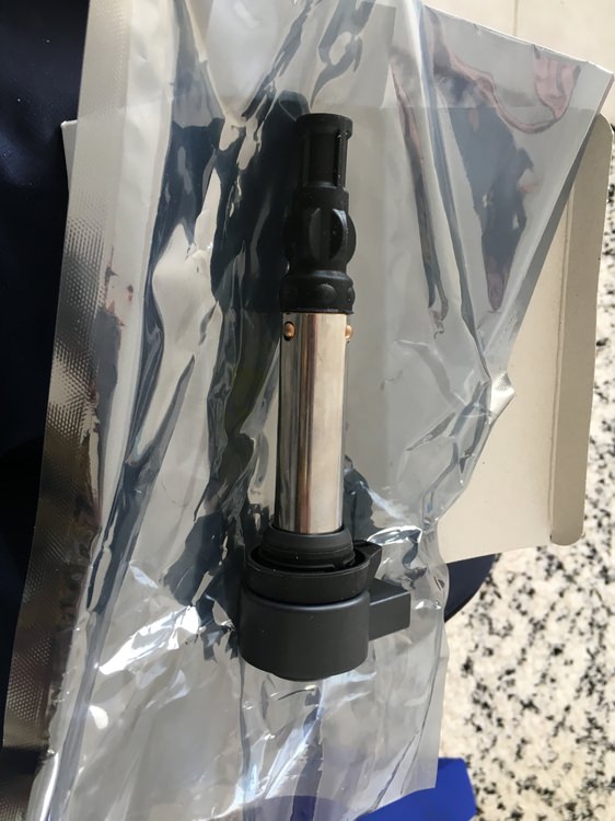

Posté(e) le 20 septembre 20195 a Auteur comment_989420 Bon j’ai reçu la bobine j’espère que c’est Bien ça
Posté(e) le 20 septembre 20195 a Auteur comment_989430 Ça y es c’est fait et c’était bien la bobine je suis refait !
Posté(e) le 20 septembre 20195 a comment_989433 c'est magique, cette bobine, quand on peut la remplacer facilement (en gros sur l'avant du moteur), c'est fait en 30 sec, et ça remarche comme en 14!!! par conte s"il faut changer la 4 , là des crises de nerfs peuvent être possibles
