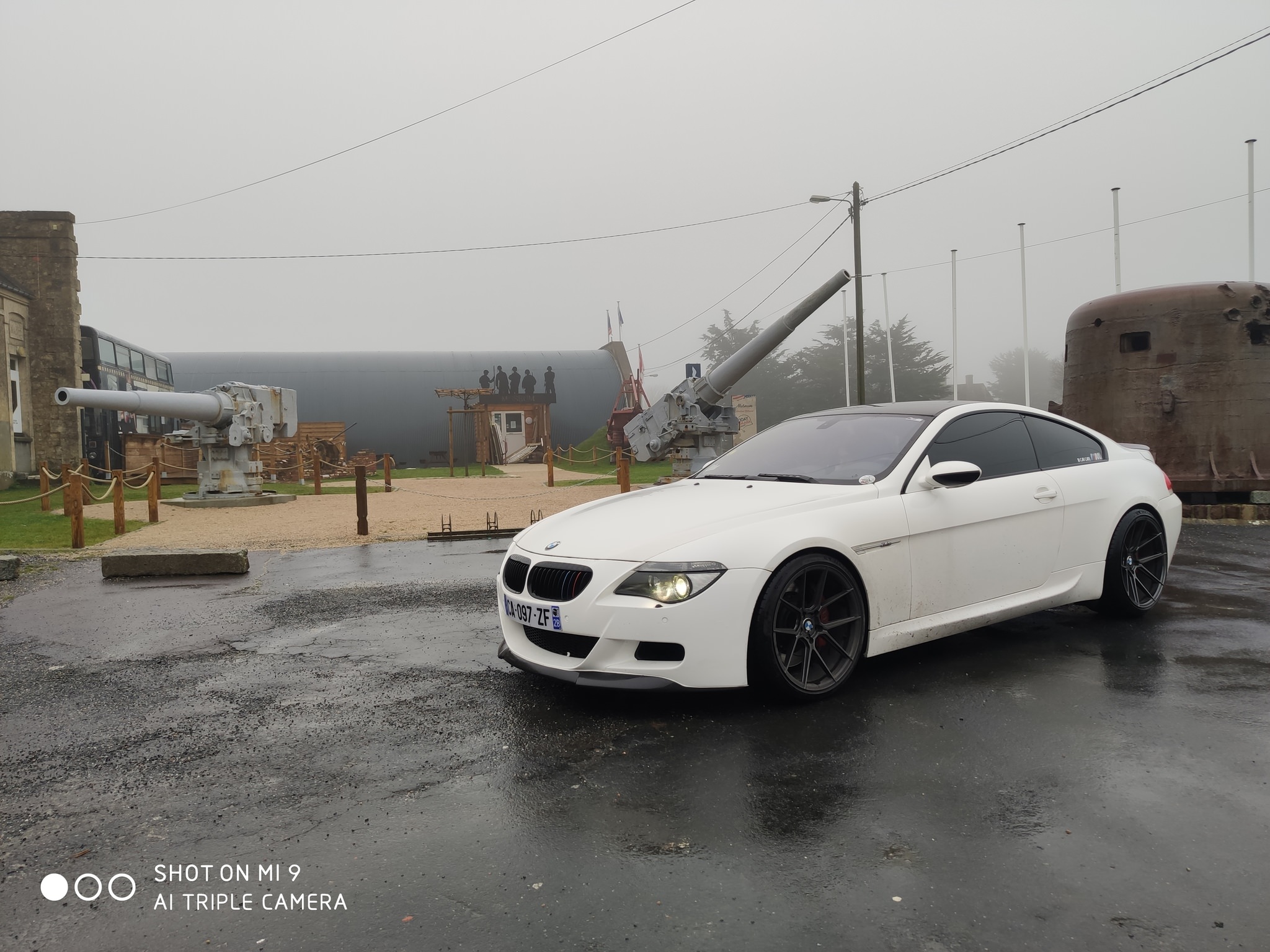

Kevin40 Posté(e) le 2 janvier 2020 Auteur Signaler Partager Posté(e) le 2 janvier 2020 Bonjour à tous et très bonne année 2020 Petit séjour en Normandie, avec le débarquement de la WW2. 2500km sans embûches accompagnés de canons, bunkers et chars 3 4 Lien vers le commentaire Partager sur d’autres sites Plus d'options de partage...

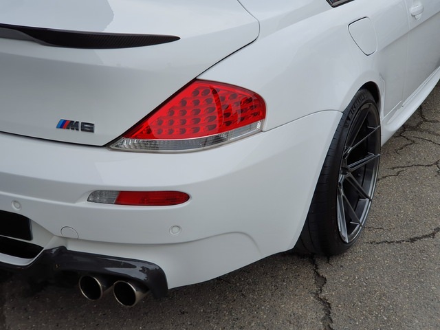

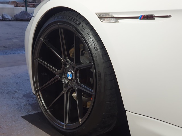

wiloskill Posté(e) le 2 janvier 2020 Signaler Partager Posté(e) le 2 janvier 2020 Sympa les JR21, aurais-tu les largeurs et ET ? Lien vers le commentaire Partager sur d’autres sites Plus d'options de partage...
Kevin40 Posté(e) le 2 janvier 2020 Auteur Signaler Partager Posté(e) le 2 janvier 2020 il y a 40 minutes, wiloskill a dit : Sympa les JR21, aurais-tu les largeurs et ET ? 10 et 11 de large. Concernant l'ET.. Je l'ai oublié ... Mais il me semble que chez JR, il n'y à pas trop le choix au niveau de l'ET.. On doit être sur du 15 ou 20... Cales obligatoire par contre, 15mm devant (sinon ça touche la jambe d'amortisseur)et 20mm derrière. 1 Lien vers le commentaire Partager sur d’autres sites Plus d'options de partage...
LeoPolo Posté(e) le 3 janvier 2020 Signaler Partager Posté(e) le 3 janvier 2020 Elles déchirent tes jantes! J’aime beaucoup ! 1 Lien vers le commentaire Partager sur d’autres sites Plus d'options de partage...
wiloskill Posté(e) le 3 janvier 2020 Signaler Partager Posté(e) le 3 janvier 2020 https://www.comptoirdutuning.fr/pack-jantes-alu-pour-BMW-M5 E60-20-(2005 > 2010)--61324219.html 308 x 2 = 616 https://www.comptoirdutuning.fr/pack-jantes-alu-pour-BMW-M5 E60-20-(2005 > 2010)--61324228.html 324 x 2 = 648 A ça rajouter les pneus.. petit billet quoi, mais sacré gueule ! 1 Lien vers le commentaire Partager sur d’autres sites Plus d'options de partage...
Kevin40 Posté(e) le 18 janvier 2020 Auteur Signaler Partager Posté(e) le 18 janvier 2020 Effectivement, Ce sont des JR30 et non des 21 mais peu importe, le prix est sensiblement le même.. On est sur 1400 de jantes et 850 de pneus en ps4s (d'ailleurs, je reviens des pss anciennement, je ne trouve pas grande différences niveau tenue de route avec les ps4s.. J'espère que la longévité sera accrue ) Lien vers le commentaire Partager sur d’autres sites Plus d'options de partage...

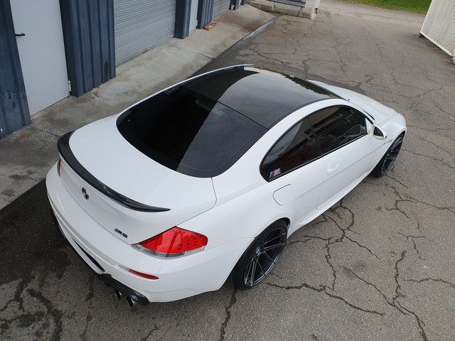

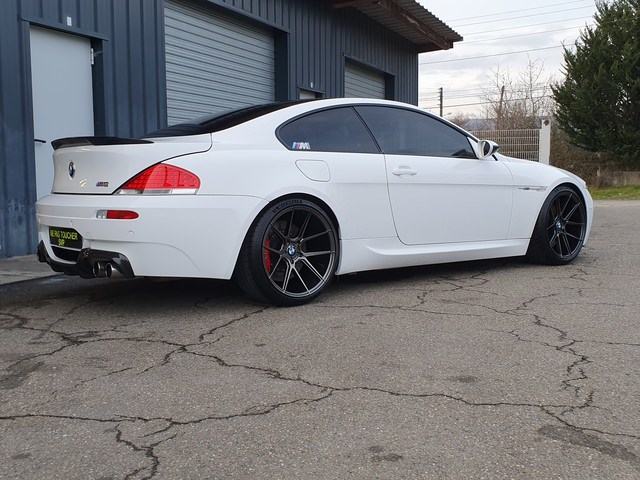

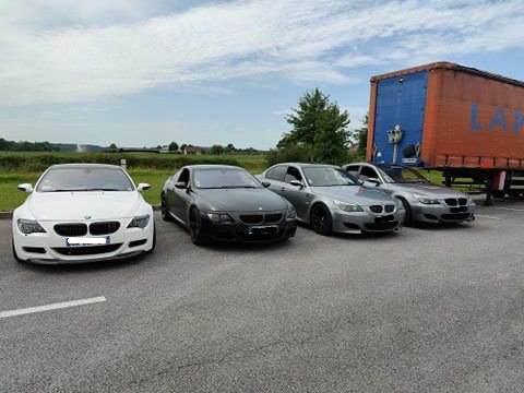

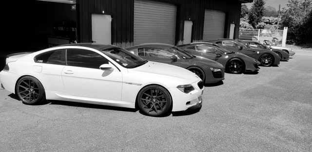

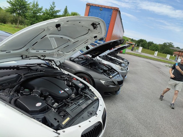

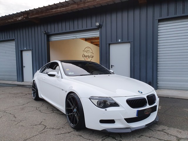

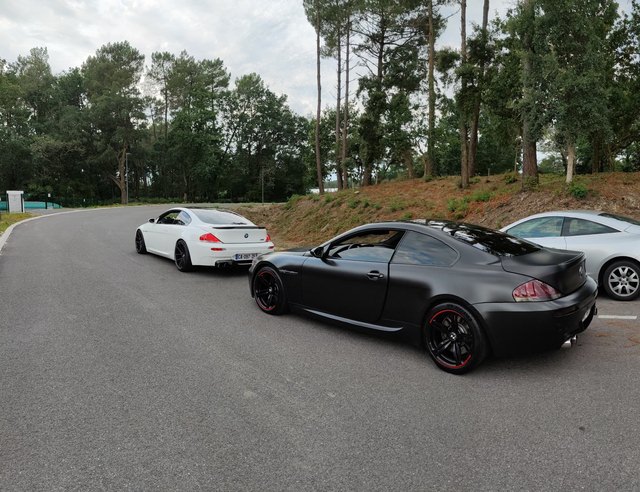

Kevin40 Posté(e) le 27 octobre 2020 Auteur Signaler Partager Posté(e) le 27 octobre 2020 (modifié) Hello tout le monde, Un petit moment que je n'étais pas passé Pas beaucoup de news, à vrai dire la M6 roule à merveille et je n'ai pour l'instant que de l'essence à lui injecter Du coup, j'ai quelques photos sympas, rencontre avec un membre du forum et de sa superbe M6 noir satin, petite balade dominicale avec d'autres amis en v10, et une grosse session detailing après le séjour en Normandie de l'année dernière. Toujours en extase de cette voiture, vraiment prenante ! Je me questionne beaucoup sur le fait de changer mes silencieux pour installer des silencieux qui silence quitte à y mettre des valves... Mon nouveau voisinage n'est pas très tolérant malgré 1 démarrage maxi par mois... A titre d'infos, des silencieux tubistyle race pour M5/M6 V10 se vendrait bien vous pensez ? Un ami ma proposé de m'installer des silencieux en amont avec un système de valve pour les contourner etc.. mais j'hésite.. A très vite ! Modifié le 9 mars 2021 par Kevin40 1 Lien vers le commentaire Partager sur d’autres sites Plus d'options de partage...
LeoPolo Posté(e) le 27 octobre 2020 Signaler Partager Posté(e) le 27 octobre 2020 Sympa la sortie « only v10 » ! Lien vers le commentaire Partager sur d’autres sites Plus d'options de partage...
Babass Posté(e) le 28 octobre 2020 Signaler Partager Posté(e) le 28 octobre 2020 Toujours aussi belle, Pour tes silencieux ils partiront en fonction du prix que tu en demanderas, ca partira car ya bien des gens qui veulent monter ca sur le V8 645 /650 ou une seconde ligne sur pour M. J'ai touché pour 150€ la demi ligne OEM avec 80mkm (1500€ 2 silencieux OEM neuf) Tu as les OEM ? car c'est un peu galère a trouver Après sinon tu leur offre un casque de chantier a tes voisins ou des boules quies Lien vers le commentaire Partager sur d’autres sites Plus d'options de partage...
fan2BM Posté(e) le 28 octobre 2020 Signaler Partager Posté(e) le 28 octobre 2020 Cette brochette de v10! J'imagine que çà à été animé ce jour là? Sinon t'es voisins peuvent apprendre à vivre avec... 1 démarrage dans le mois,et çà leur casse les pieds? Des fois je démarre la mienne vers minuit,j'ai toujours une petite pensée émue pour eux à ce moment là 1 Lien vers le commentaire Partager sur d’autres sites Plus d'options de partage...

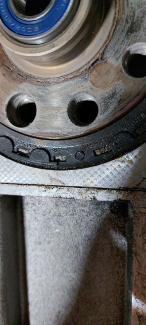

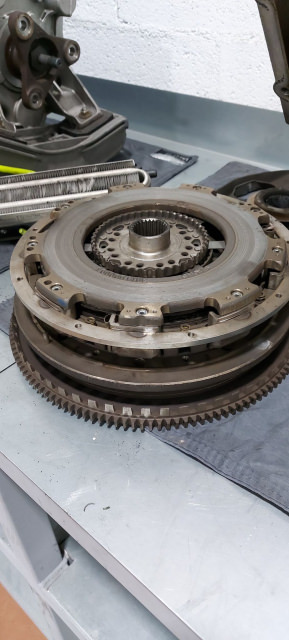

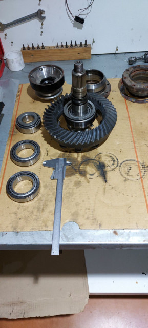

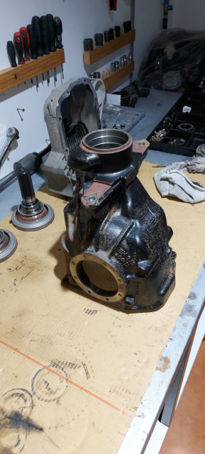

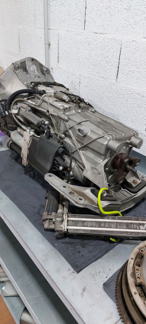

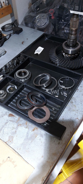

Kevin40 Posté(e) le 8 juin 2021 Auteur Signaler Partager Posté(e) le 8 juin 2021 (modifié) Salut à tous, Quelques petites nouvelles péripéties, sortie de révision.. une semaine après, voyant roue cranté rouge et aucuns symptôme avant coureurs La voiture ne trouve plus le point de patinage et les vitesses passent difficilement, un peu comme un gamin de 10ans qui essai de conduire une voiture Code défaut : Capteur PLCD et Embrayage. Etrange, une fois les défauts retiré, elle roule parfaitement sur 1km, puis rebelotte... Du coups retour sur plateau chez mon spécialiste (au passage, on arrache la lame Vorsteiner carbone.., histoire de faire les choses correctement) et hop, on remplace, Embrayage Volant Moteur, lors de la revision, nous avions repérés (je dis nous histoire de) un petit jeu au niveau du pont, quitte à y être, autant tout refaire, et pourquoi pas passer en couple court 3.91 ?!! En posant l'embrayage et le volant moteur, le joint spi de vilebrequin suinte un petit peu, On s'était aussi gardé les EV Vanos pour la prochaine révision, mais on en profite pour les remplacer maintenant, puis quelques silent bloc un peu vieillot, en clair, on lui fête ses 100 000km en beauté. En un peu plus de deux ans et avec un suivi plutôt méticuleux des anciens propriétaires, elle m'en aura fait voir des belles.... J'ai bien envie de craquer pour une Admission Eventuri, pas forcément pour le gain, mais pour la pièce que je trouve vraiment très belle... Et nous allons également reprendre toute la ligne inox, passage en titane pour septembre Je croise les doigts pour pouvoir la récupérer avant juillet, on à une sortie de prévu pour roder le pont Modifié le 8 juin 2021 par Kevin40 4 1 Lien vers le commentaire Partager sur d’autres sites Plus d'options de partage...

fan2BM Posté(e) le 9 juin 2021 Signaler Partager Posté(e) le 9 juin 2021 Ça va envoyer avec un couple court ! Si tu pourras nous dire ton impression après le montage Lien vers le commentaire Partager sur d’autres sites Plus d'options de partage...
lusitano92 Posté(e) le 9 juin 2021 Signaler Partager Posté(e) le 9 juin 2021 +1 ça vas envoyer Lien vers le commentaire Partager sur d’autres sites Plus d'options de partage...
Kevin40 Posté(e) le 9 juin 2021 Auteur Signaler Partager Posté(e) le 9 juin 2021 J'espère bien ! Bien sûr, feedback après avoir essayé, dès que récupéré Lien vers le commentaire Partager sur d’autres sites Plus d'options de partage...
