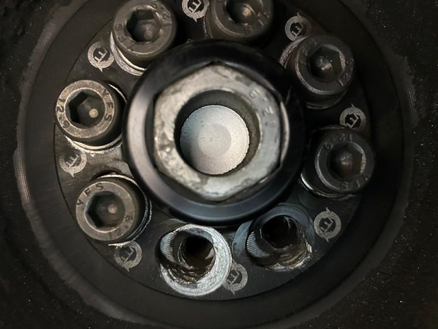

M4Elgy Posted January 8 Report Share Posted January 8 (edited) Bonjour, J’ai fait une recherche sur Google à cause du talon d’Achille du moteur de ma M4 f83 Mon véhicule est de 2017 et j’ai 12 000 km au compteur. Ayant connaissance de ce problème, on m’a vivement conseillé de rajouter une protection,Ce qui a été fait. Ce qui a été fait. Et aujourd’hui j’ai entendu le bruit que vous connaissez certainement. Mon week-end s’annonce mal. j’ai lu beaucoup de diverses réponses et je me retrouve justement au moment où je peux prolonger ma garantie ou Changer la pièce comme j’ai vu dans un commentaire. Ça tombe mal et je viens chercher des conseils, ma voiture est sur un lift.... Il y a énormément de commentaires, je voudrais juste savoir qu’est-ce qu’il existe comme système pour ne plus avoir ce problème. Edited January 8 by M4Elgy Oublié de poser la question 2 1 Link to post Share on other sites
M4Elgy Posted January 8 Report Share Posted January 8 Le 23/12/2019 à 20:58, jnsn78 a dit : J'ai fait poser ce système pour avoir l'esprit (plus) tranquille. Je confirme, ça a pas empêché ma poulie de morfler Mais ça m’a empêché de tuer le moteur. 1 Link to post Share on other sites
Pitt Posted January 8 Report Share Posted January 8 Ah oui quand même... il faut penser à mettre l’autre système par conséquent. 3500 euros je crois mais certainement la tranquillité assurée. Le véhicule est-il modifié ? 1 Link to post Share on other sites
M4Elgy Posted January 8 Report Share Posted January 8 Le 20/01/2020 à 21:15, vmax a dit : Système reçu , plus qu'à le monter. Pour le prix 134 euros + frais de douane 40.50 euros. Ça ressemble au mien Link to post Share on other sites
M4Elgy Posted January 8 Report Share Posted January 8 il y a 5 minutes, Pitt a dit : Ah oui quand même... il faut penser à mettre l’autre système par conséquent. 3500 euros je crois mais certainement la tranquillité assurée. Le véhicule est-il modifié ? Merci, je veux justement ce kit Et j’ignore comment il s’appelle et où on peut le trouver. Alors DKG reprog - Akra si non full stock c’est un cabriolet avec à peu près toutes les options possibles comme les freins en céramique Mais elle fonctionne vraiment très fort, je l’adore Et je compte la garder très longtemps, c’est pourquoi je préfère une solution durable. Évidemment, il faut que ça m’arrive un vendredi. Je n’arrive pas à penser à autre chose et je cherche justement une solution sur le long terme 3500€ ou plus je veux plus avoir cette épée de Damoclès sur la tête. Link to post Share on other sites
