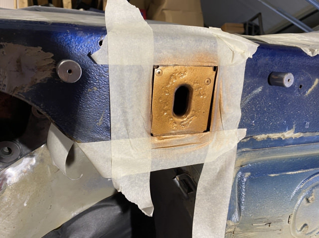

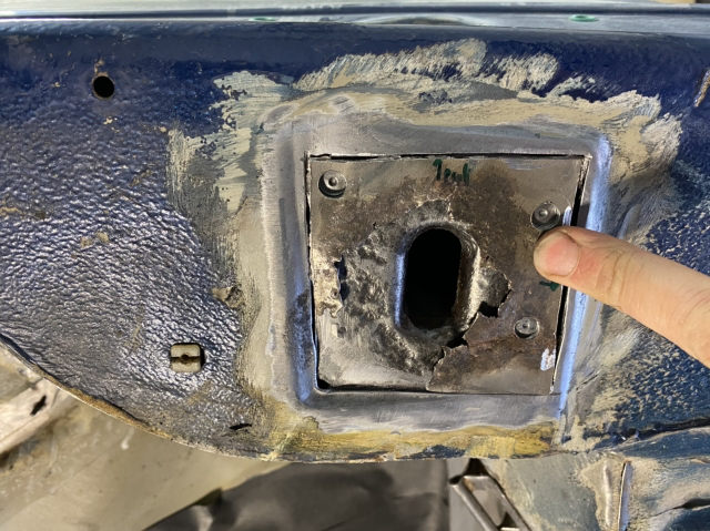

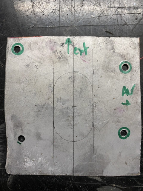

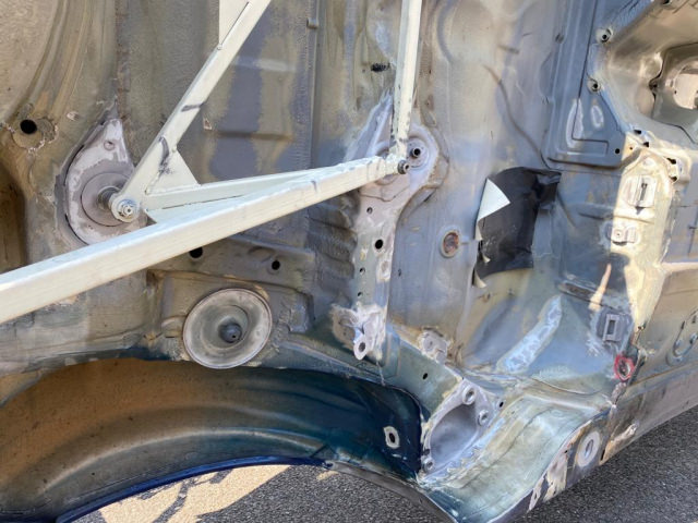

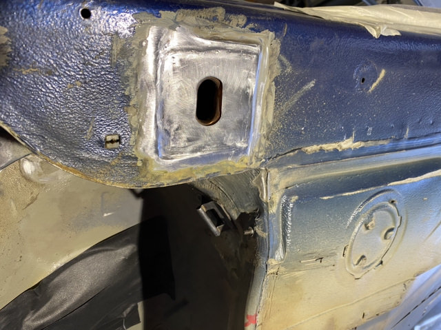

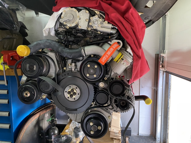

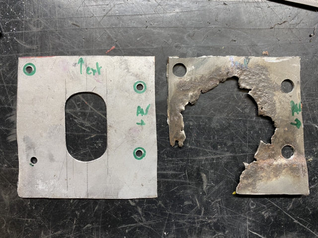

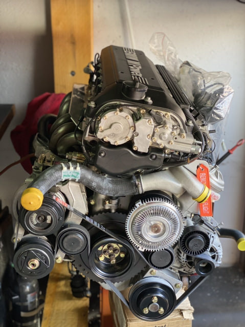

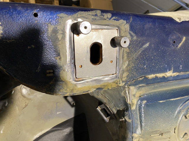

M3Olive78 Posté(e) le 4 avril 2021 Auteur Signaler Partager Posté(e) le 4 avril 2021 (modifié) Bon en ce moment pas de grande nouveauté. Pas mal de trucs à faire à côté et pas trop motivé. J’ai quand même refait le point d’appui de levage ard qui n’était pas beau. Aussi remontage courroies accessoires, embrayage ventilateur, poulie double, ....il me restera les vis de la poulie damper mais je dois enlever le moteur du support pour serrer au couple. Oui je sais c’est pas grand chose mais bon voila. Il faut que je m’active pour le carrossier mais il faut du temps pour bien s’en occuper. Modifié le 4 avril 2021 par M3Olive78 8 10 Lien vers le commentaire Partager sur d’autres sites Plus d'options de partage...

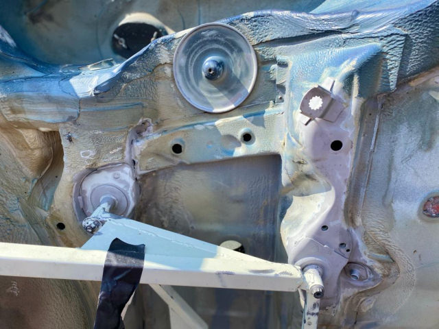

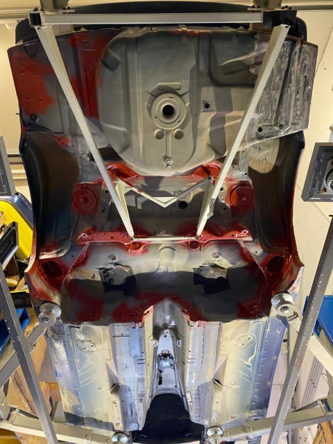

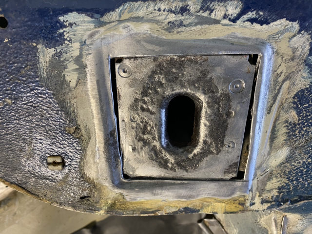

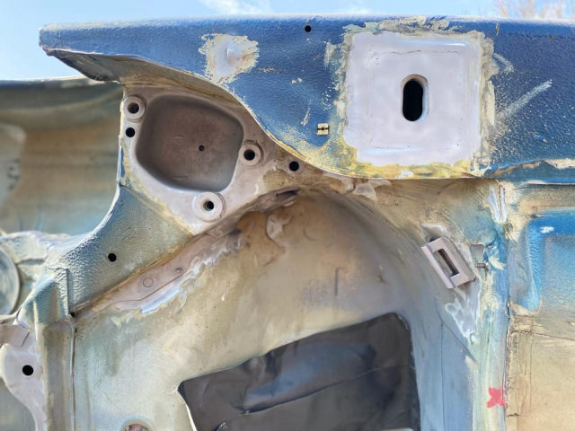

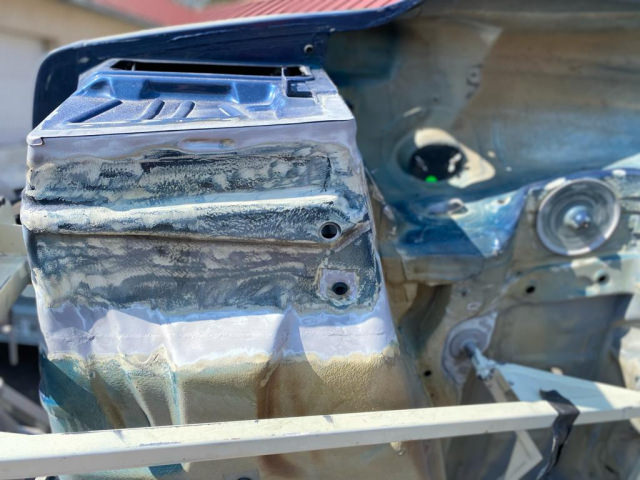

M3Olive78 Posté(e) le 22 avril 2021 Auteur Signaler Partager Posté(e) le 22 avril 2021 En ce moment pas beaucoup de nouveautés. N'étant pas intégralement satisfait du décapage, j'ai sablé localement en plus et là c'est bon. Prochaine étape, avancer l'avant de la voiture. En parallèle je recherche un carrossier peintre à qui confier le bébé mais soit il ne me donne pas confiance ou soit je dois vendre la maison pour les payer. DONC.....patiente.................. 6 1 Lien vers le commentaire Partager sur d’autres sites Plus d'options de partage...

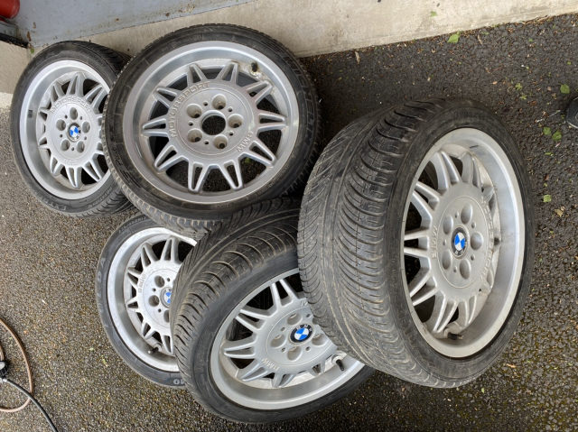

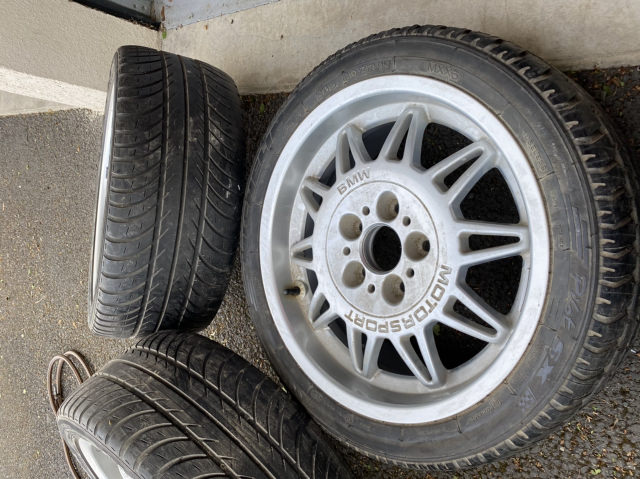

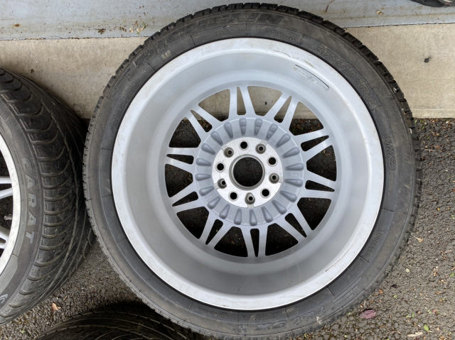

M3Olive78 Posté(e) le 6 mai 2021 Auteur Signaler Partager Posté(e) le 6 mai 2021 J’ai trouvé ma roue de secours 😀 Roue neuve jamais montée avec pneus Michelin d’origine ( oui je sais trop vieux mais tant pis). Un bon nettoyage et ça sera nickel. Du coup j’ai racheté un lot de jantes mais les autres seront le spare de la voiture. 5 Lien vers le commentaire Partager sur d’autres sites Plus d'options de partage...
