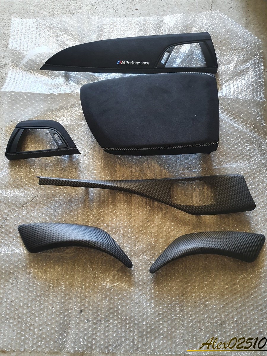

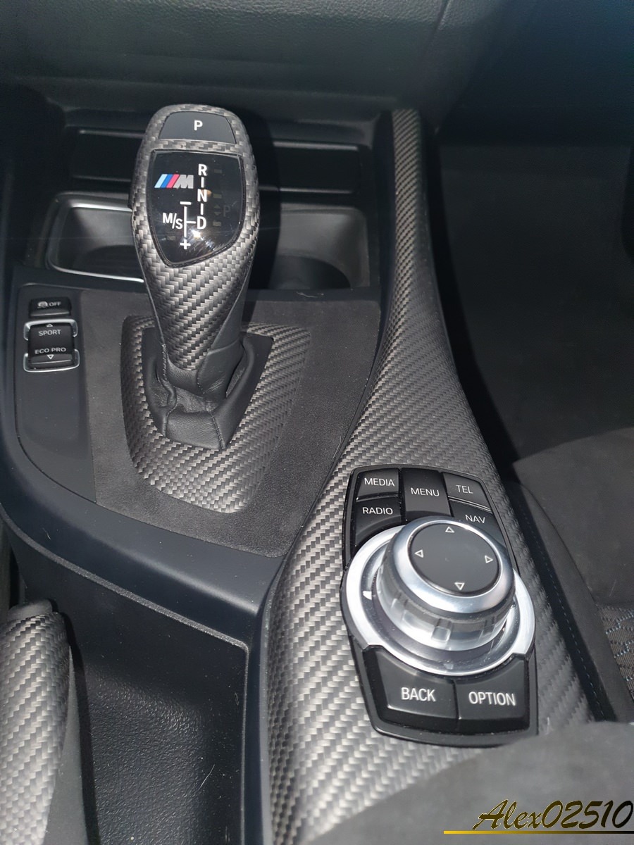

Alex02510 Posté(e) le 7 juillet 2020 Auteur Signaler Partager Posté(e) le 7 juillet 2020 Hello, Réception de inserts carbone/ alcantara et accoudoir M performance! Un grand merci à @Jemfr59 pour la vente des ces inserts, envoi super soigné et sérieux! Merci miles fois! Montage assez facile pour les insert, l'accoudoir, un peu plus compliqué mais ça se fait bien! Bye bye les inserts Alu/bleu! Restera à faire le volant pour être parfaite! 2 Lien vers le commentaire Partager sur d’autres sites Plus d'options de partage...

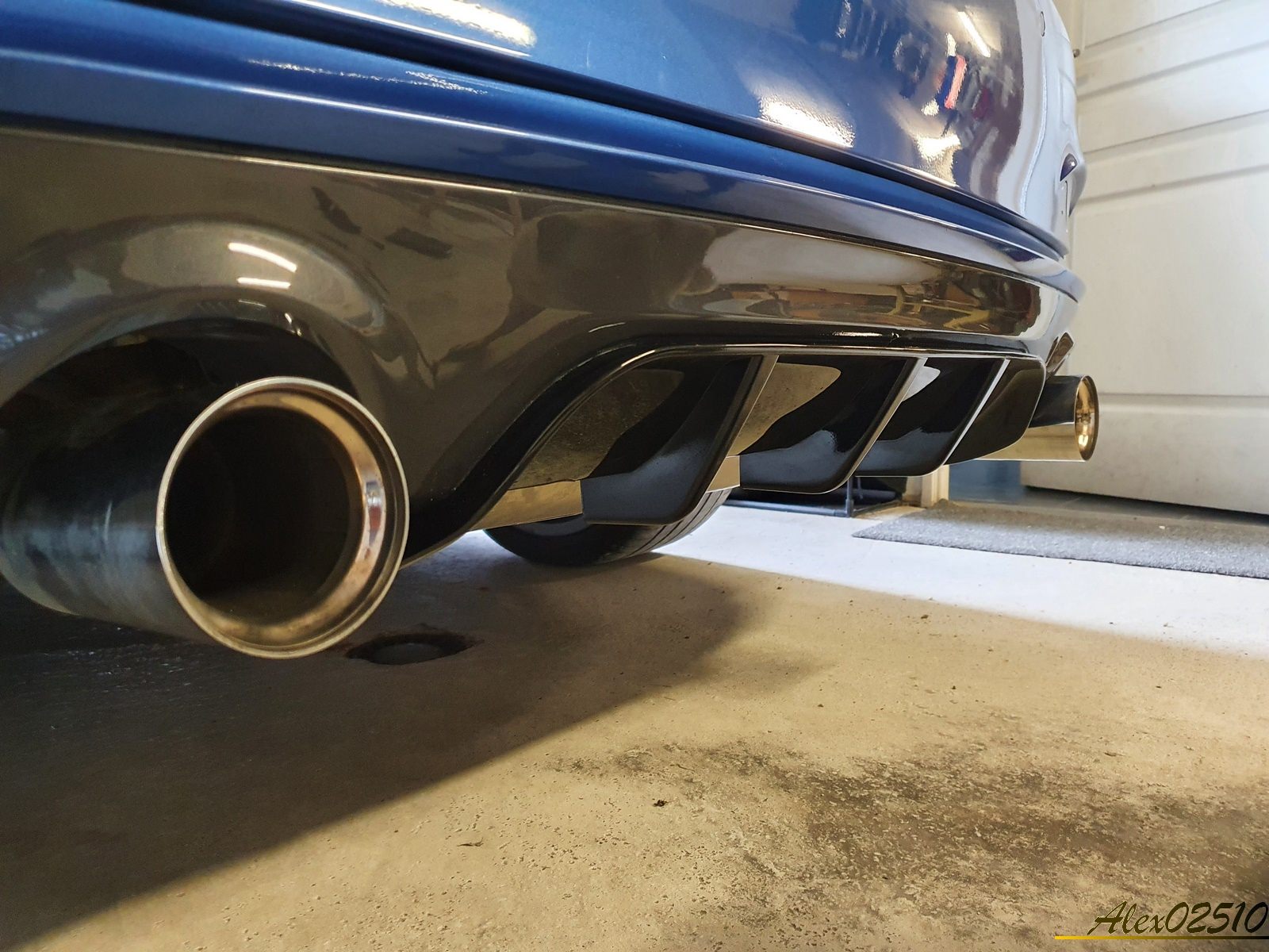

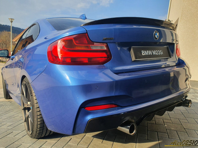

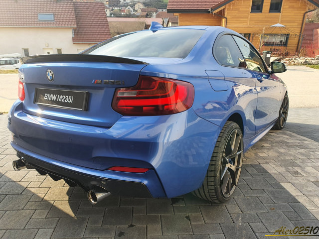

Alex02510 Posté(e) le 15 juillet 2020 Auteur Signaler Partager Posté(e) le 15 juillet 2020 Salut tout le monde, Après quelques semaine d'attente, voici enfin mon diffuseur peint! Fini les sorties du M performance qui dépassaient de 15 cm! 2 Lien vers le commentaire Partager sur d’autres sites Plus d'options de partage...

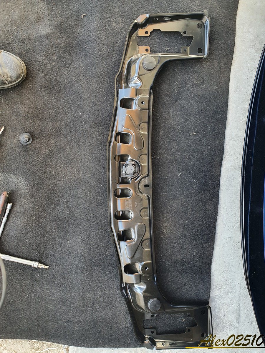

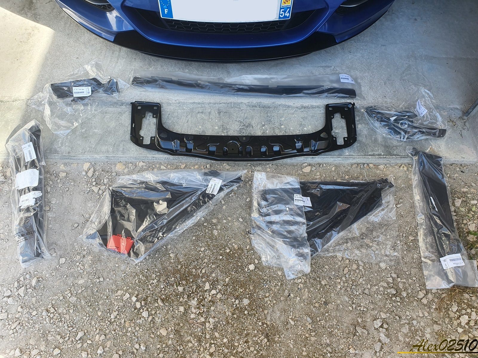

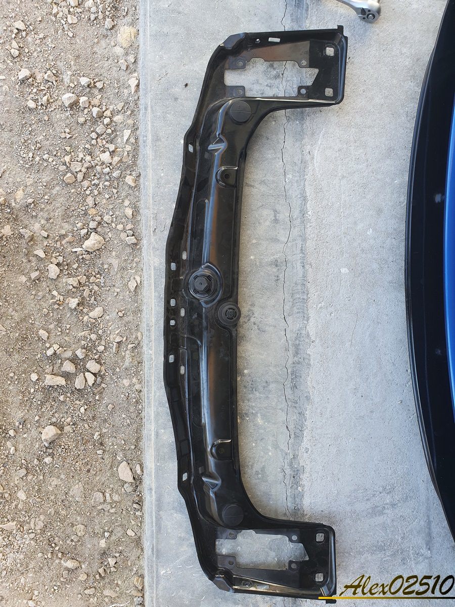

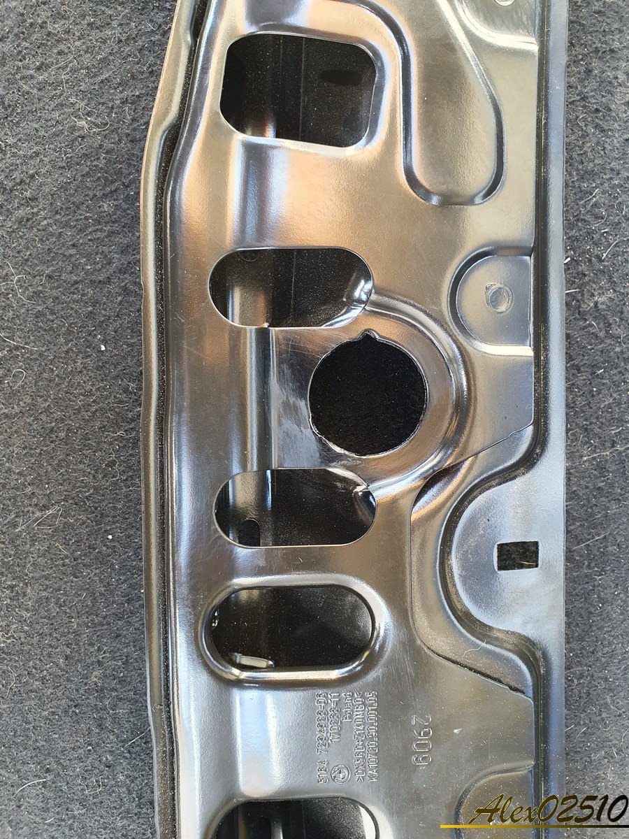

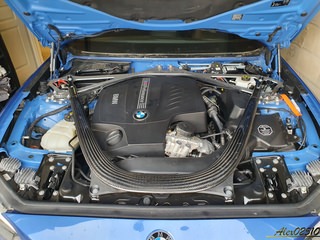

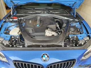

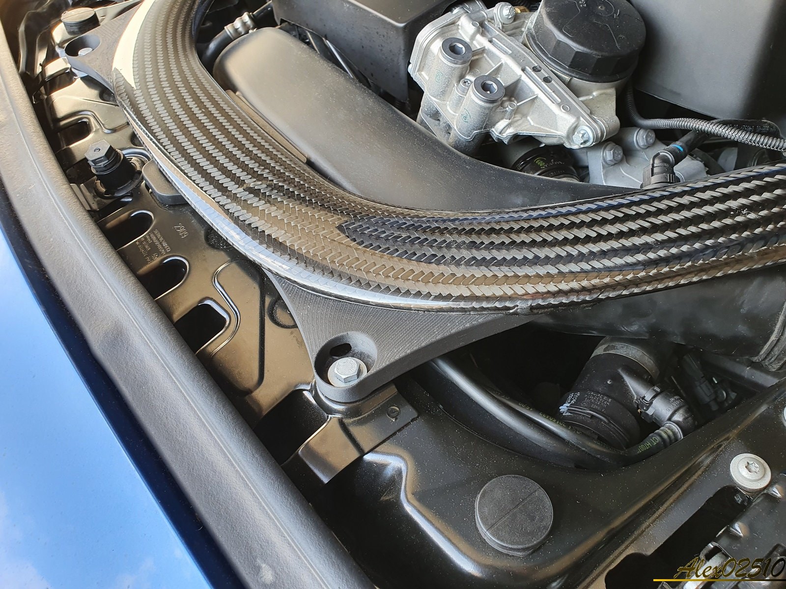

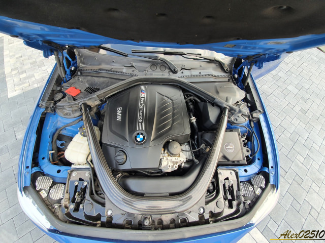

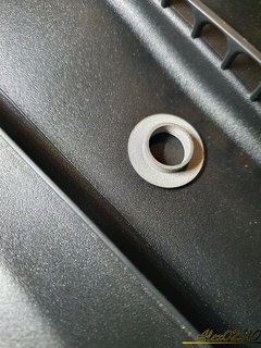

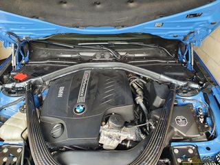

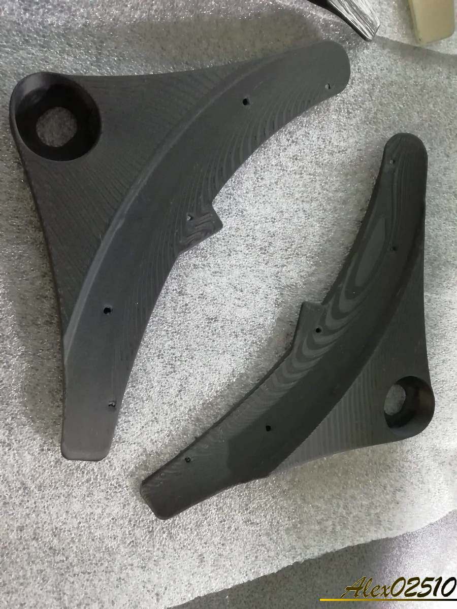

Alex02510 Posté(e) le 21 juillet 2020 Auteur Signaler Partager Posté(e) le 21 juillet 2020 (modifié) Hello! Réception de la traverse avant, des caches baie de pare brises, des caches poussières coupelles et les joints de capot! Reçu aussi mes pièces en impression métal 3D pour l'arche en carbone! Modification de la traverse pour pouvoir monter l'arrêt de capot comme à l'origine mais sinon, c'est plug and play! J'ai enfin pu finir mon montage de ///M2C sur ma F22! Un coup de colle à pare brise sur les pattes de l'arche (montage origine) et voilà le résultat! Modifié le 21 juillet 2020 par Alex02510 1 1 Lien vers le commentaire Partager sur d’autres sites Plus d'options de partage...

Alex02510 Posté(e) le 22 juillet 2020 Auteur Signaler Partager Posté(e) le 22 juillet 2020 (modifié) Il y a 22 heures, ll_ll a dit : C'est beau... bon par contre c'est beaucoup de pièce ? Merci! Alors oui, il y a un peu de pièces pour faire le rétrofit mais pour faire un minimum propre, il les faut! Après, les principale pièces pour le montage sont: La barre métal, les vis, la traverse radiateur, les coupelles de M2C ou m4, L'arche carbone. Le reste, c'est accessoires et on peut vivre sans mais c'est pas terrible en finition. Par contre, je viens de m'apercevoir que j'ai pas commandé le bon joint de capot et les caches coupelles... Il y a 21 heures, Jemfr59 a dit : Superbe upgrade! De quoi avoir une m235i qui sort vraiment du lot... Je m'étais renseigné pour faire la manip il y a quelques temps mais c'est quand même un peu de taf et un billet, surtout si on ne trouve pas une bonne affaire comme la tienne... Bravo encore pour ces belles modifications! ? Merci Jerem! Oui elle sort pas mal du lot avec cette config sous le capot et ce rétrofit de M2C! J'ai saisi l'occasion avec le pack complet sinon je ne l'aurai pas fait vu le prix en occasion' ou neuf de l'arche carbone! Modifié le 22 juillet 2020 par Alex02510 1 Lien vers le commentaire Partager sur d’autres sites Plus d'options de partage...

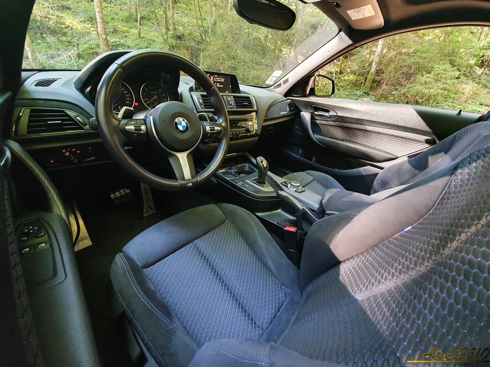

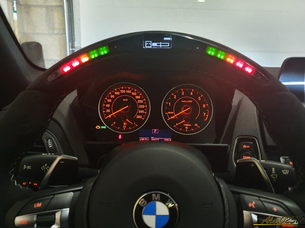

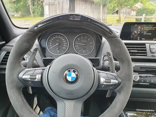

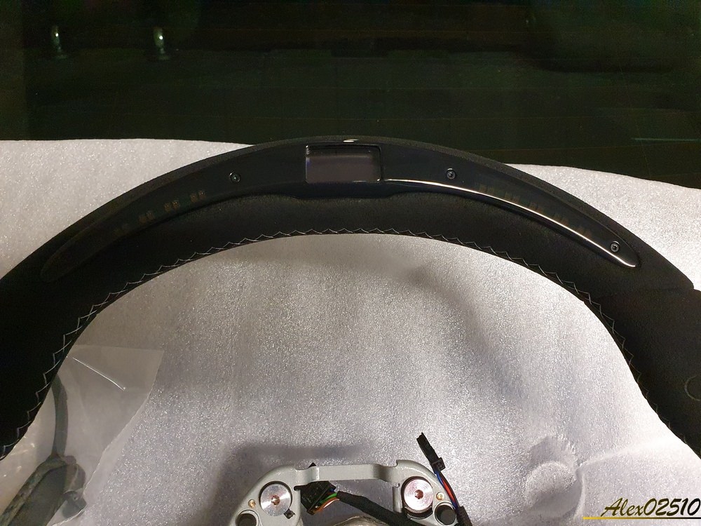

Alex02510 Posté(e) le 28 juillet 2020 Auteur Signaler Partager Posté(e) le 28 juillet 2020 Hello la team! Voilà, réception du Graal! Une grosse après midi de montage solo en prenant mon temps et en évitant de tout casser les agrafes. Le plus chiant c'est clairement le câblage sur le faisceau d'origine, la doc est mal faite et j'ai perdu beaucoup de temps. Au final, on a un volant qui fonctionne parfaitement et je vais pouvoir enfin avoir les température eau/huile qui manquait terriblement! . 20200728_005935.mp4 2 Lien vers le commentaire Partager sur d’autres sites Plus d'options de partage...
Jemfr59 Posté(e) le 31 juillet 2020 Signaler Partager Posté(e) le 31 juillet 2020 Superbe! Par contre, à ta place, je serai parti sur les inserts de volant ajourés M2... Mais c'est déjà vraiment très bien! La prochaine modification, c'est l'drive avec le grand écran? ? Lien vers le commentaire Partager sur d’autres sites Plus d'options de partage...
Alex02510 Posté(e) le 1 août 2020 Auteur Signaler Partager Posté(e) le 1 août 2020 Il y a 18 heures, Jemfr59 a dit : Superbe! Par contre, à ta place, je serai parti sur les inserts de volant ajourés M2... Mais c'est déjà vraiment très bien! La prochaine modification, c'est l'drive avec le grand écran? ? Merci! Alors effectivement, l'insert M2 est plus sympa mais c'est cet insert qui était livré avec le volant et les coutures grises blanches... Je regarderai plus tard pour lui mettre l'insert. Pour la modification de l'idrive, j'y pense mais ce n'est pas ma priorité pour le moment. J'attends le retour en stock de 4 jantes en 19" et les pneus qui vont avec car les PSS de 2015 sont bien rapé là? Lien vers le commentaire Partager sur d’autres sites Plus d'options de partage...

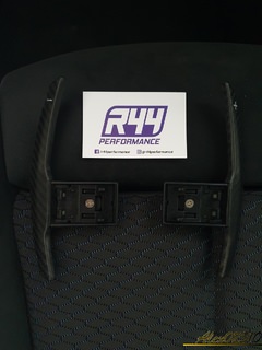

Alex02510 Posté(e) le 11 août 2020 Auteur Signaler Partager Posté(e) le 11 août 2020 (modifié) Salut la compagnie! Bientôt les vacances! Suite et fin des montages! Fin pour le volant avec les palettes carbones de chez R44 Performance et fin de montage des caches baie de pare brise de M2C pour être full propre! Pour commencer, les palettes carbone! Finition au top, se marient hyper bien avec le reste des inserts d'origine BMW avec la finition matt! Installation assez facile, (Démontage airbag, les 2 vis T20 et enlever l'axe en plastique pour faire le changement) 10 min par faire le montage! A la manipulation, elles sont tip top, enfin un bel accès depuis le bas du volant! Juste un bémol, sur l'extrémitée haute de la palette, un peu de mal pour avoir le passage de rapport et de sentir le cran pour le rapport. Il y a un manque de rigidité car le bras de levier est important. Peut être à cause de l'axe en plastique, à voir! Sinon, j'ai enfin reçu mes bons caches pour la baie de pare brise avec le joint de caport et les caches coupelles! Démontage de l'ancien Installation des éléments et voilà le rendu final! On dira que c'est un montage OEM sur la 235, pile se que je recherchais! J'ai aussi reçu des entretoises pour les tiges d'amortisseurs et les coupelles, le diamètres de coupelles et plus gros sur les M2/M4 du coup, les tiges flottais un peu! la fameuse entretoise a mettre Pour ceux qui le veulent, je peux faire un topic avec le résumé du montage renfort M2C! Alex. Modifié le 11 août 2020 par Alex02510 1 Lien vers le commentaire Partager sur d’autres sites Plus d'options de partage...

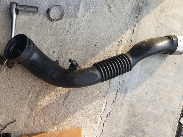

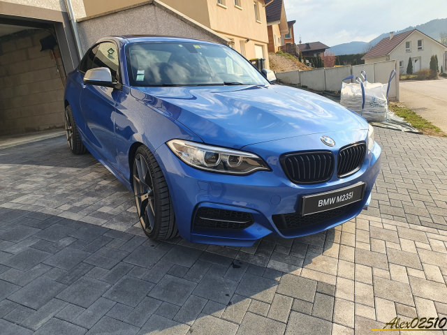

Alex02510 Posté(e) le 9 avril 2021 Auteur Signaler Partager Posté(e) le 9 avril 2021 Salut tout le monde, je reviens faire un tour ici! Belle prise de vue lors d'un rasso en Septembre dernier! La M235i se porte bien après un belle hiver enneigé! J'ai pu testé le xdrive et je suis assez conquis par son efficacité et des bonnes glisses que j'ai pu faire avec sans prendre de gros risques! Mais les jantes en 17" et les 205/55, c'est juste pas possible pour une telle puissance/couple! Je vais prendre mes 436M pour l'hiver prochain! Niveau pièces, reçu des DS uno pour l'avant + les 4 durites avia ( A monter, j'attends lorsque je monterai mes jantes été) Une charge Pipe FTP motorsport (montée mais quelle galère pour sortir celle d'origine!) Sinon, les jantes été en 19"+ ps4s sont en attente des beaux jours ( J'ai trop hâte de les montées!!) et un beau kit qui est en attente de réception mais je n'en dis pas plus pour le moment! A+ Alex. Lien vers le commentaire Partager sur d’autres sites Plus d'options de partage...
GEBm3 Posté(e) le 9 avril 2021 Signaler Partager Posté(e) le 9 avril 2021 c'est aussi et surtout qu'en 205/55 , tu n'es pas dans les tolérances en diamètre, si??? Lien vers le commentaire Partager sur d’autres sites Plus d'options de partage...
Alex02510 Posté(e) le 11 avril 2021 Auteur Signaler Partager Posté(e) le 11 avril 2021 Le 09/04/2021 à 19:01, GEBm3 a dit : c'est aussi et surtout qu'en 205/55 , tu n'es pas dans les tolérances en diamètre, si??? Si si, c'est une monte qui dans le tableau dans la porte conducteur! L'ancien propriétaire avait demandé conseil à la concession de Nancy et ils lui ont montés ces pneus... Il faisait principalement de la ville mais pas moi donc ça me conviens pas du tout ! 2 Lien vers le commentaire Partager sur d’autres sites Plus d'options de partage...

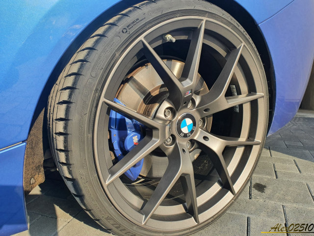

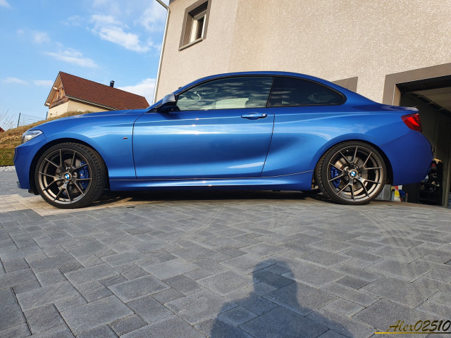

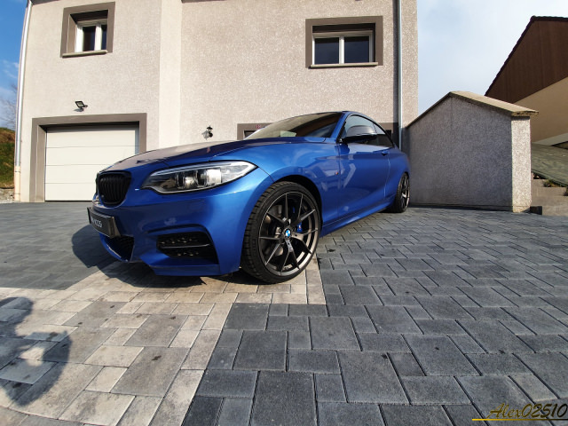

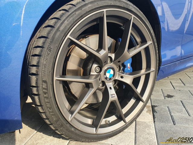

Alex02510 Posté(e) le 20 avril 2021 Auteur Signaler Partager Posté(e) le 20 avril 2021 Hello tout le monde, Voici les nouvelles jantes pour ma bleuette! 19" 763M de chez CM Wheels (achetées avant Brexit!), elles attendaient sagement le retour des beaux jours! 4 ps4s aux 4 coins, un brin de toilette pour la séance photo et tout le monde est heureux! Durant l'hiver j'ai arraché devant la maison ma lame M performance, elle est HS et la nouvelle est en attente de peinture! 3 Lien vers le commentaire Partager sur d’autres sites Plus d'options de partage...

GEBm3 Posté(e) le 21 avril 2021 Signaler Partager Posté(e) le 21 avril 2021 ça serait plus sympa sur une surface plane, plutôt que ce dos d'âne Lien vers le commentaire Partager sur d’autres sites Plus d'options de partage...
