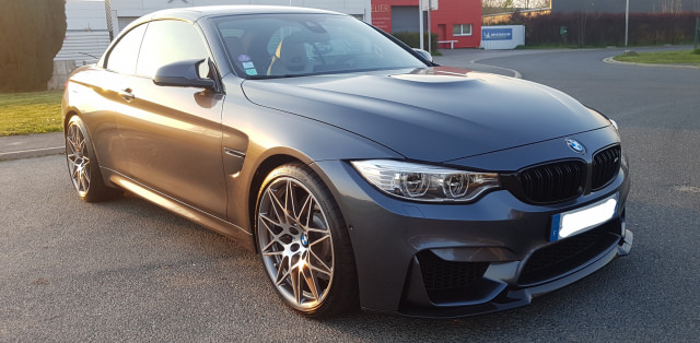

  • Et retour à la maison . En fait quand je dis "c'est pas mal" , c'est pas vrai c'est une tuerie c'est magnifique . Au volant pas de différence visuelle mais dès que tu sors c'est vraiment à t
  • Premieres photos .... Ben c'est pas mal 😍😍

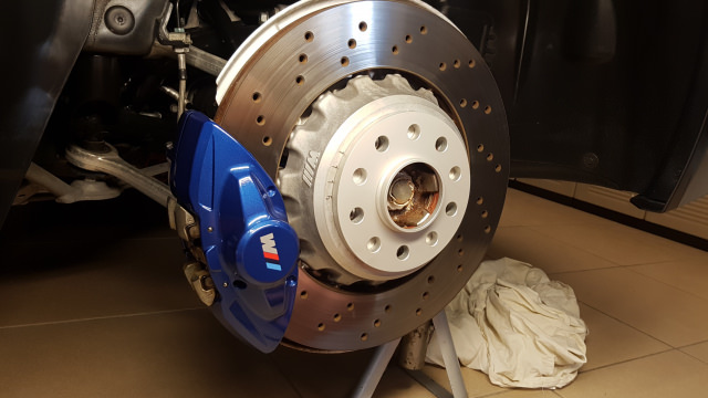

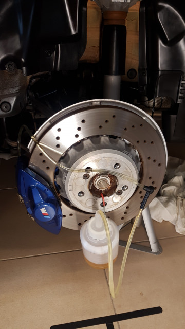

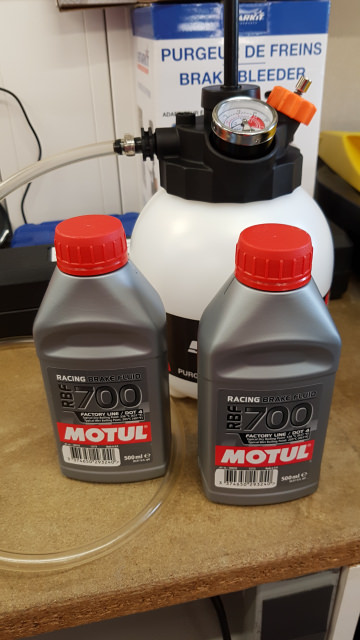

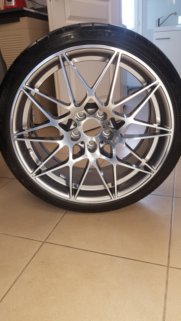

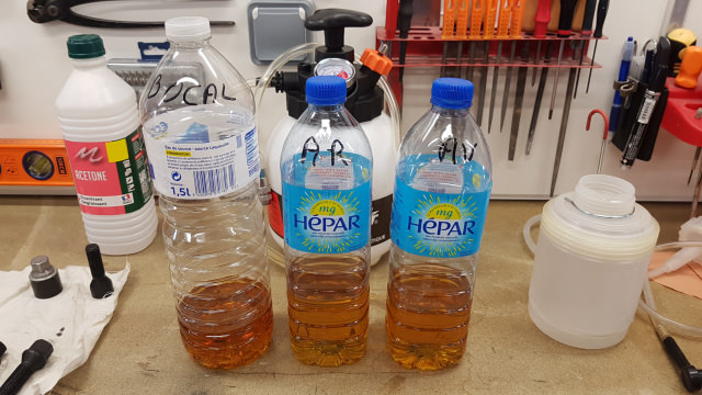

Liquide de frein reçu en début d'après-midi comme prévu et train arrière pratiquement terminé suite et fin demain en fin de journée . 👍👍
Alors j'ai juste monté l'élargisseur ar/d , je trouve que cela fait beaucoup ou alors je suis pas habitué . 😜
comment_1066012

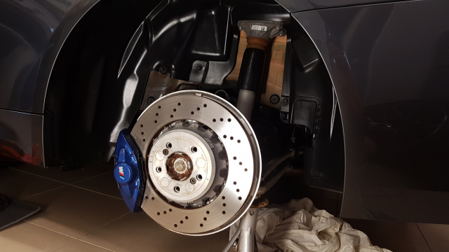

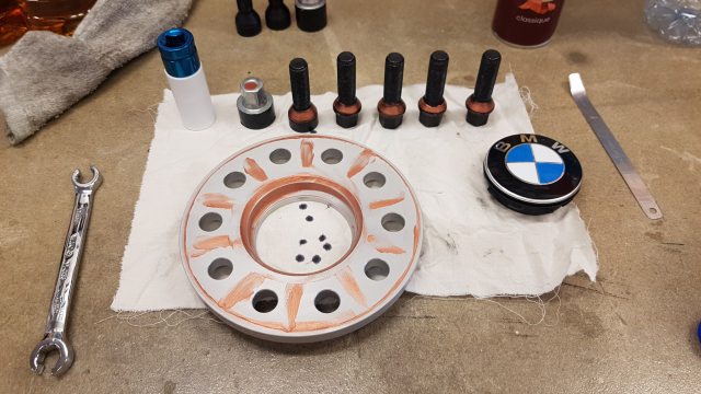

Bon impossible de finir aujourd'hui car je suis rentré trop tard du boulot .
Il me reste plus que l'av/g à faire car plus long que je croyais . 😓

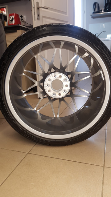

 Dépoussiérage en règle des freins , contrôle à droite à gauche un petit coup de nettoyage des passages de roue ainsi que les jantes recto et V.E.R.S.O . 😜
Après remontage dans les règles avec un peu de graisse cuivrée , pour le serrage des roues vue que c'est la première fois que je le fais à la clé dynamometrique j'ai mis 140nm j'espère que c'est la bonne valeur en fouillant à droite à gauche j'ai trouvé que ça .
Pour l'instant j'ai que le côté droit de monter et oui c'est pas mal finalement les roues arrivent à fleur d'aile . 😍 👍

Merci , tant qelles sont démontées autant leurs mettre un petit coup de chiffon vite fait ....🤪
(Non c'est pas vrai : lustrage + cire )
Comme ça au karcher la poussière et autre n'adhèrent pas . 👍

Incroyable ce niveau de propreté des jantes, passages d'ailes etc...je suis un peu maniaque mais là, j'ai trouvé mon maitre 😄
Tes élargisseurs de voie disposent-ils d'une petite encoche pour les retirer si besoin plus facilement @JM33 ?
comment_1066108
Salut @Stefan2M4, 😉
Non elles n'ont pas d'encoche pour faciliter le démontage c'est pour ça que j'ai bien mis de la graisse cuivrée un peu partout mais sans abuser .
Dans tous les cas j'espère bien ne pas les retirer et au pire je le ferais doucement avec une spatule de platrier + wd40 ça devrait le faire .

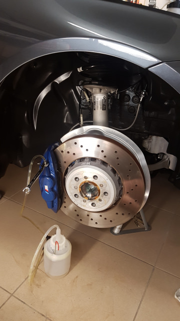

Merci pour ton aide , pour les roues avec un bon cric ça l'a fait par contre pour l'échappement , pas de pont et je vais pas me coucher sous la voiture . Je vais l'amener au même garage ou @Otteran86 a fait monter son inter , une très bonne adresse de vrais passionnés qui ont l'habitude de ce genre d'autos . 👍

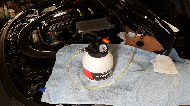

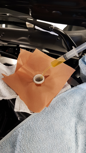

Ce matin fin de la purge un bon litre de passer , tranquille pour deux ans .

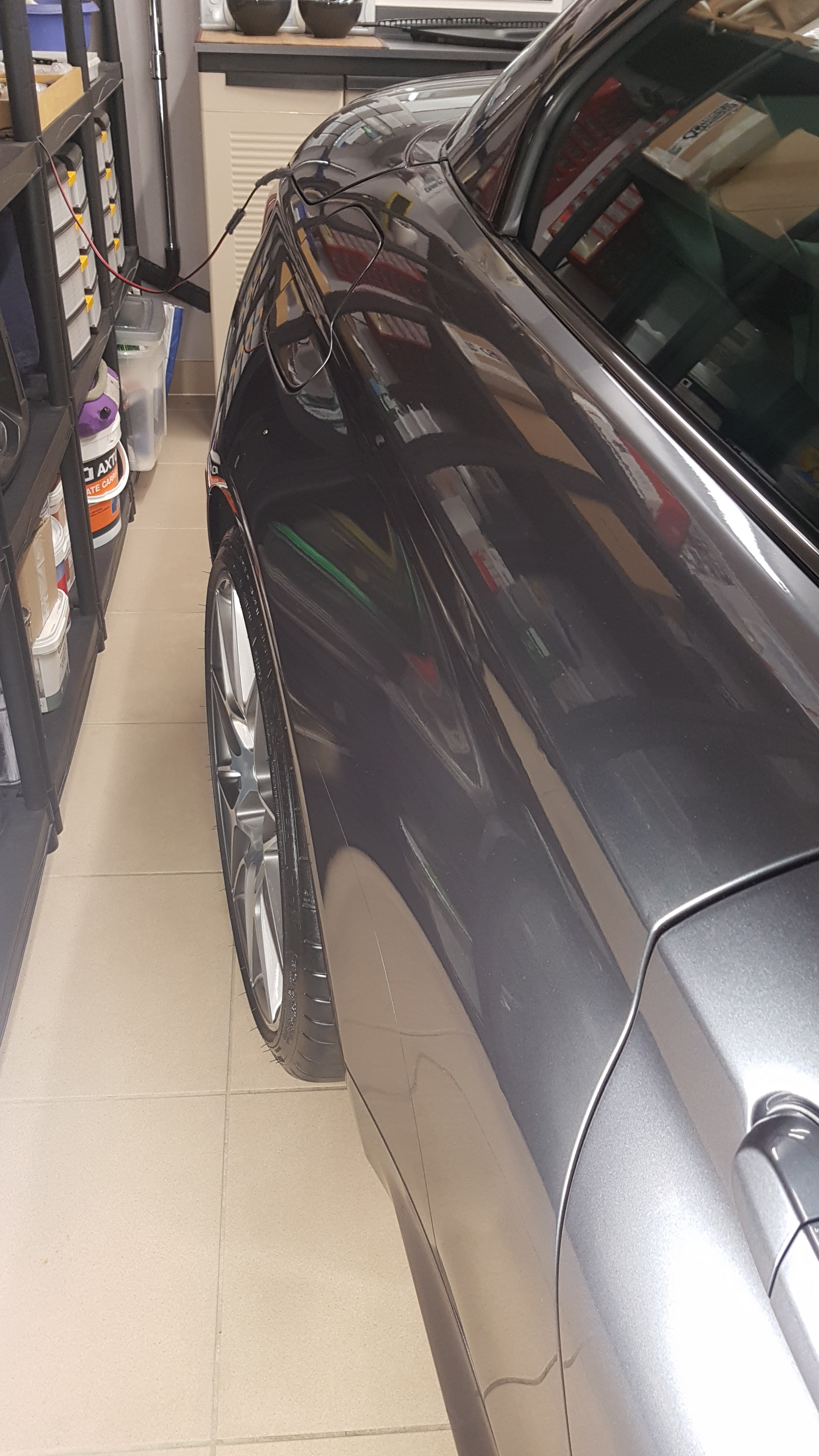

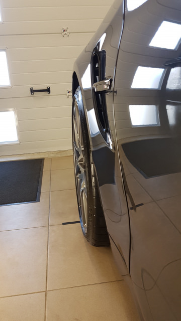

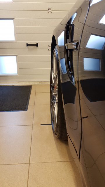

comment_1066171

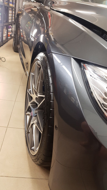

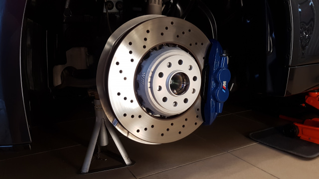

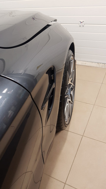

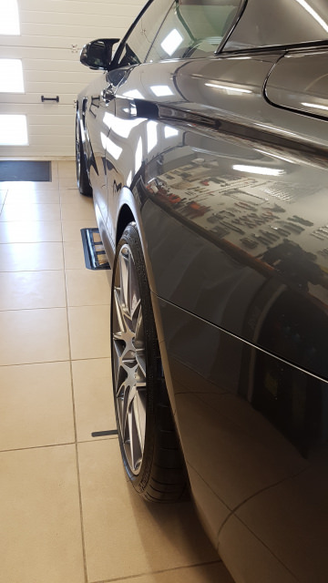

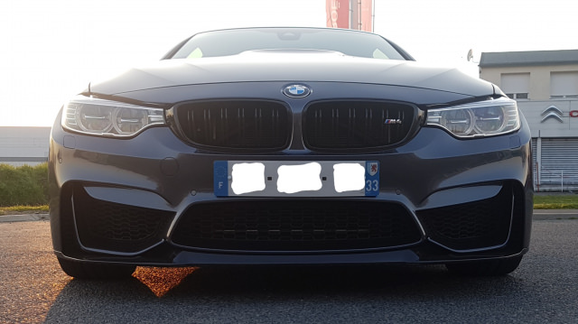

Roue avant gauche avant et après ,
Au final rendu parfait 👍👍
comment_1066174
C’est beau et c’est propre !
Top pour les freins, je m’y mets bientôt.
Pour l’inter, tu as raison. J’ai eut mal aux homoplates 2 jours 😂
comment_1066175
C'est parfait 👍, sous cet angle on voit bien la différence...je ne pensais pas qu'avec 10mm ca ressortirait autant.

Il y a 2 heures, JM33 a dit :
Je te conseille de le faire tous les ans... le rbf 600 est super bien mais il est hydrocheplukoi et se charge en humidité.... l’eau ayant un pt d’ébullition nettement plus faible, tu risques de perdre du freinage lors de gros freinages....

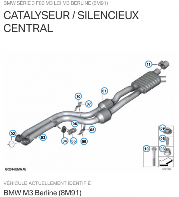

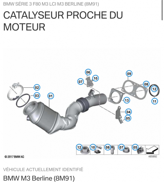

Pour info, les indispensables sont :
- 2x Joints poésie
Numéro (02) image 1 et (11) image 2
18307851168
27,08€
- 4x Écrou de collier
Numéro (03) image 1 et (12) image 2
18307597650
18,80€
Le reste c’est du plus et pas vraiment nécessaire.
- 2x Vis ISA
Numéro (08) Image 2
07129905867
2.52€
- 1x Presse-étoupes à bride
Numéro (09) Image 2
18307848046
20,79€
- 1x Bride
Numéro (13) Image 2
18327850430
27,22€
comment_1066213
Il y a 6 heures, LeoPolo a dit :
Salut @LeoPolo, 😉
Effectivement tu as raison l'ideal serait une purge tous les ans voir plus si beaucoup de circuit mais vue l'utilisation que je fais de mon auto
(jamais dehors sous la pluie ou par température nègative , stationnée dans un garage chauffé en permanence)
et du kilométrage annuel je peux à mon avis tenir largement deux ans .

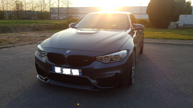

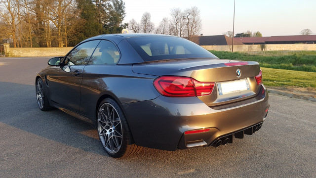

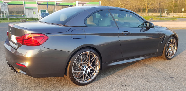

Bon pour la propreté merci mais c'est très simple je la sors jamais si il y a un risque qu'elle se salisse . ( véhicule pur plaisir )
Et à ta question , j'ai terminé ce matin et donc je suis parti bosser avec cet après-midi (mes collègues étaient d'ailleurs ravis de la voir ) car je voulais être sûr de pas avoir de vibrations ou autre déséquilibre de freins .  🧐
Pour le ressenti à la pédale , ben aucun changement l'ancien liquide de freins était sûrement encore très bon .
 Merci beaucoup pour tes références de pièces et la notice , avec toi là je suis même mieux servi qu'au comptoir pieces détachées de la concession . 😂😂
Allez quelques photos au parking du boulot avant de rentrer et vite fait un petit stop pour quelques photos supplémentaires . 😍
comment_1066225
Un petit rabaissement et ❤️❤️❤️ . Clinique ton boulot et auto magnifique. Enjoy 🔥
