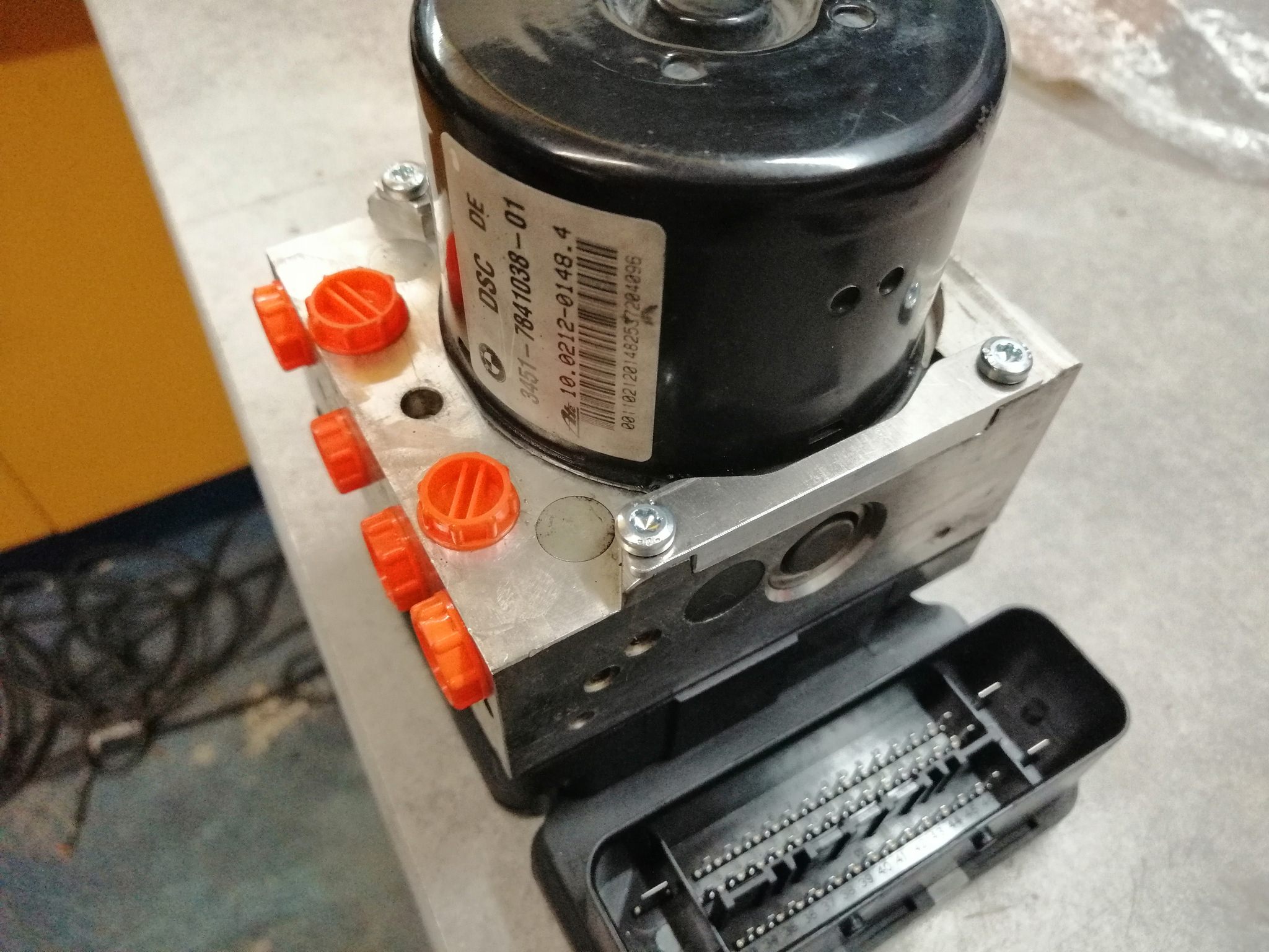

Posté(e) le 4 juin 20205 a comment_1028420 bonjour a tous!!!suite a mon problème du boitier abs dsc qui date de quelques mois,qui m allume 3 voyants orange avec les codes Defaults...005DF0 et 005DF1,je me décide a envoyer le bloc chez ecu.de en Allemagne.hotline en français,échange téléphonique cool et bien expliqué,apparemment ces Defaults sont connus sur nos autos.je me pose deux questions.... pour la purge,puis je mettre l auto sur chandelles pour avoir plus d accès aux étriers? pour le neiman,je mets le contact pendant l opération d ista ou faut il démarrer? et quel qu un aurait il les étapes a suivre avec ista car je suis novice et peur de me rater!!!! dans l attente,merci a vous!!

Posté(e) le 14 juin 20205 a Auteur comment_1029897 bonjour a tous!! pour finir ce post,envoie de mon bloc le mardi chez ecu.de en Allemagne,réception chez eux le jeudi,réparé le lundi et envoi le mardi,reçu vendredi.ils s occupent de tout,dhl vient chercher le colis a la maison,hotline en France,c était bien les charbons comme dit plus haut,paiment direct par Paypal 433 euros frais de port compris.remonté,la purge s est très bien passée et plus de Defaults,boutique sérieuse et connaissant bien le problème. vous pouvez y aller....j ai retrouvé mon anti patinage,et tout le reste....et zéro voyants,ça fait plaisir.

Posté(e) le 15 juin 20205 a Auteur comment_1030173 005DF0 et 005DF1 et pour te préciser les problèmes....l ABS fonctionnait plus d anti patinage plus de démarrage en cote 3 voyants jaune allumés......anti patinage,frein a main et ABS et a l écran....roulez moderament...... Modifié le 15 juin 20205 a par david26
